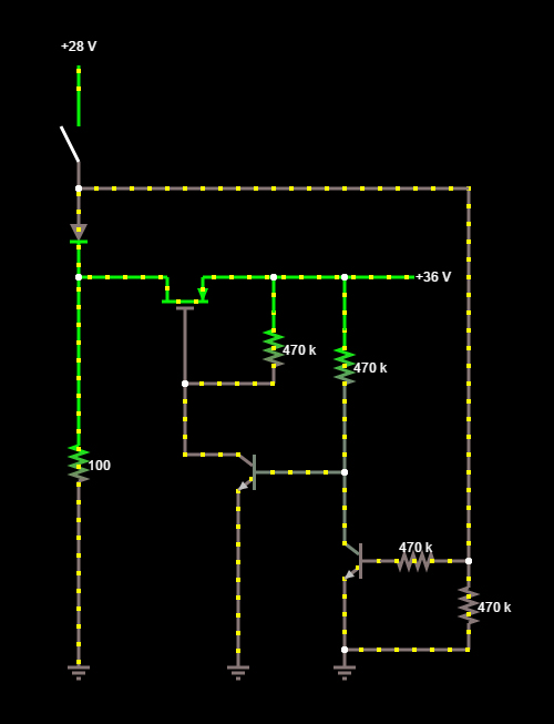

ich betreibe ein Gerät mit einer 36V Batterie und einem 28V Netzteil.
Entweder ist nur die Batterie angeschlossen oder aber beides
gleichzeitig. Wenn das Netzteil auch angeschlossen ist soll die Batterie
nicht entladen werden.
Wie löse ich das am einfachsten? Es kommt nur eine elektronische Lösung
in Frage und kein Relais. Diskret? Ein schlaues IC habe ich für so hohe
Spannungen nicht gefunden...
Danke und Gruss,
Reto

Müsste doch auch einfacher gehen.
1. 28V geht über eine Diode zum Ausgang, z.B. MBR2545
2. 36V geht über einen P-MOS zum Ausgang, z.B. IRF4905
Das Gate wird über einen Spannungsteiler 10k / 22k an 36V
angeschlossen, damit hat das Gate ca. 11V und der MOSFET leitet.
Jetzt noch an die 28V einen Optokoppler anschließen, z.B. PC817
mit Vorwiderstand 2,7k. Der Ausgang des Optokopplers liegt parallel
zum 10k und schließt diesen kurz. Dadurch ist der MOSFET bei
Anwesenheit der 28V gesperrt.

Ja, auf soetwas wird es herauslaufen (Bernd K.s Vorschlag)
Welche Diode und FET geeignet sind, hängt halt vom Strom ab.
Im ungünstigsten Fall ist die Diode am Netzteil nicht akzeptabel.
Allerdings möchte man auch erst umschalten, wenn vom Netzteil sagen wir
mal min. 26V kommen, und nicht vorher.
D.h. man bräuchte noch einen Komparator mit Referenz.
Wenn man das hat, könnte man diesen auch gleich aus der Batterie
speisen, und damit auf den Optokoppler zur Gate-Ansteuerung verzichten.
