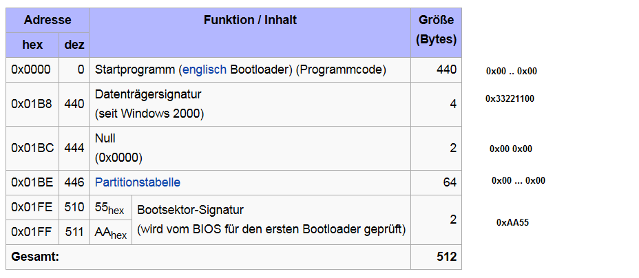

Nach dem Einlesen in Wikipedia, hätte ich den MBR an Adresse 0x00 des
Flashs gelegt. Also aus sicht des FatFS auf Sektor 0
Diesen hätte ich wie im Bild im Anhang erstellt.
Die Partitionstabelle wird ja nach meinem Verständnis mit f_fdisk von
FatFS erstellt.
Müsste das so funktionieren?

#4528285
@Holger Krähenbühl (holgerkraehe)
>Ich vermute, dass ich zuerst f_fdisk und dann f_mkfs ausführen muss.
>Wobei f_fdisk einen MBR voraussetzt.
Ja.
>Bisher habe ich noch keinen MBR selbst gestrickt.
Ja.
>FatFS erstellt.
Scheint so.
Ja.
