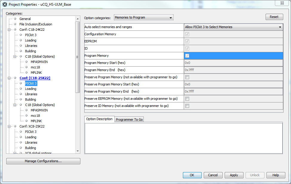

#4532820
Mein grosses V. schrieb:
> Volker S. schrieb:
>> In der IDE muss man auch irgendwo einstellen können welche Bereiche
>> überschrieben werden dürfen.
> Du kannst uns sicherlich auch sagen, wo man das in der IDE einstellt und
> das im Datenblatt dokumentiert ist.
Sorry Leute, hätte ich doch nur das "sollte" gelassen ;-)
(sinnvoll wäre es ja schon und bei PICs und MPLABX ist es ganz einfach
siehe Bild)
Aber ihr habt völlig recht mit Atmel Controllern kenne ich mich gar
nicht aus. Wollte ich vor kurzem zwar testen, bin aber gescheitert.
