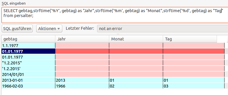

habe mir im Firefox SQLITE-Manager folgende Tabelle angelegt:
CREATE TABLE "persalter" ("nr" INTEGER PRIMARY KEY  NOT NULL , "nname"
VARCHAR, "vname" VARCHAR, "gebtag" DATETIME)
Soweit OK, keine Probleme, auch nicht mit dem Format DATETIME. Mit
SELECT strftime('%Y', 'now')
bekomme ich die Jahreszahl 2016 gezeigt. Bei
SELECT strftime('%Y', 'gebtag') from persalter
kommt nix, egal in welchem Format ich das Datum in der Tabelle eingebe
(01.01.1966, 1966-01-01, 01/01/1966...). Brauche das, um das Alter der
Person anzuzeigen.
Hat Jemand nen Tipp???
Danke sagt Otto

OK, bin verblüfft! hab gedoktert, was das Zeugs hielt, war wohl in der
Abfrage nen Fehler drin, nutze Raspberry 3 Jessie, Iceweasel 38.x
Aber Danke, funktioniert!!!
#4528772
SELECT strftime('%Y', 'gebtag') FROM persalter;  -- nur ein String
SELECT strftime('%Y', gebtag) FROM persalter;    -- Wert in der Spalte
Otto Bauer schrieb:
> der beim Anlegen der Tabellen gar kein DATETIME kennt
Gibt es auch nicht: http://www.sqlite.org/datatype3.html
Wenn du für den Spalten-Typ einen Namen wie DATETIME oder FLUFFY BUNNIES
benutzen willst, kannst du das CREATE TABLE auch per Hand ausführen.
