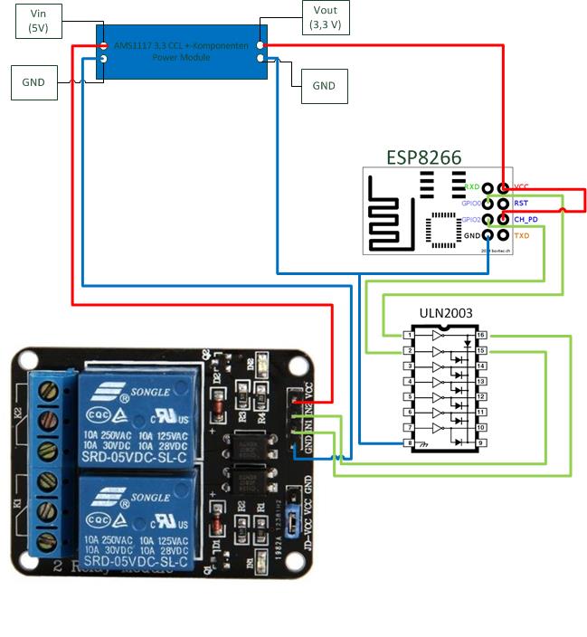

Hallo ich habe folgendes Problem ich habe einen ESP8266 und möchte damit
ein Relais beschalten, wenn ich nun die Spannungsversorgung einschalte
ziehen beide Relais an obwohl ich Ausgänge beim starten des ESP's auf 0
setze. Kann mir jemand sagen ob die Schaltung so verwendet werden kann
oder ob sie falsch ist ???

Du hast bedacht, dass der ULN2003 eine Invertierung des Ausgangssignales
vom ESP8266 vornimmt?
Somit werden bei "H"-Pegel am Eingang die Ausgänge des ULN2003 nach
Masse geschaltet.
Je nachdem, wie die Relaisplatine funktioniert, kann das richtig oder
flasch sein...

Ist das wirklich so? D.h. wennn 0V anligen Schaltet der ULN2003 durch
und wenn 3,3 V anliegen nicht? Das wollte ich eigentlich verhindern. Das
Relais ist nämlich LOW active und ich wollte es HIGH active betreiben

Was ich noch vergessen habe zu sagen, wenn ich aber vor dem Einschalten
der Spannung die Verbindung (ESP -> ULN2003) trenne und sie erst nach
dem "Hochfahren" des ESP's verbinde funktioniert die Schaltung
korrekt...

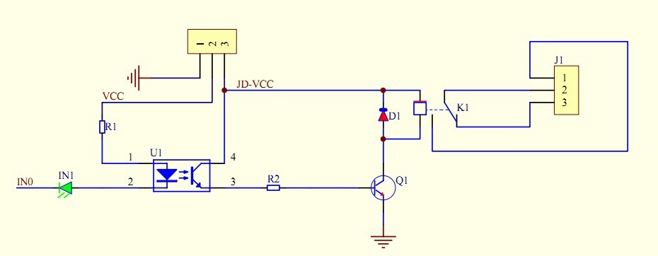

Hier nochmal der Relaisschaltplan

von Michael U. (amiga)
> korrekt...
der ESP8266 erkennt über den Steuereingang des ULN einen Low-Pegel und
startet damit in den Programmiermode.
Man kann GPIO00 nur für eine Highside-Steuerung oder als Eingang
problemlos nutzen. Also einen pnp mit Eimitter an 3,3V,
Basiswiderstandzum GPIO0 und
den Kollektor über einen Basiswiderstand an einen npn-Transistor und in
dessen Kollektorkreis schalten. Steuerung ist dann H-aktiv.
GPIO2 ist beim Starten des ESP auch erstmal Ausgang und High, das ist
TX1 und wird als Debug-Uart für die Bootroutinen genutzt bis das System
oben ist.
Da schaltet das Relais also bei PowerOn erstmal kurz ein.

ESP8266 schrieb:
> also kann man die Schaltung erstmal Grundsätzlich so betreiben
Ja.
> gibt es bessere Möglickeiten
Man könnte den Optokoppler weglassen. Und stattdessen einen 10k Pulldown
von der Basis zum Emitter des Relaisschalttransistors reinmachen...
Aber ich glaube fast, es gibt generell nichts, was die Chinesen nicht
noch schlechter machen können. Der Entwickler dieser Relaisschaltung hat
sowas auf jeden Fall noch nicht oft gemacht.
natürlich kann man Optokoppler und ULN weglassen und den Kollektor des
pnp aus meinem obigen Beitrag gleich an den Basiswiderstand legen.
Die Problematik entsteht letztlich durch die Eigenarten der
ESP-Firmware.
GPIO4 und 5 sind uneingeschränkt nutzbar, GPIO 12,13,14 auch, sind aber
auch Hardware-SPI, wenn ihn braucht. GPIO15 muß Low zur Bootzeit sein,
sond frei verfügbar, GPIO16 ist Sleepsignal, sonst frei nutzbar.
Gruß aus Berlin
Michael

Eingang des OC freilegen, GPIO0 und GPIO2 so anschließen:
         /-----[4k7]-------\
GPIO ---|                   |--- 3V3
         \---|<---[220]----/
             OC
GPIO=low schaltet das Relais ein.
GPIO kann laut ESP-Datenblatt 12mA, hier fließen <8mA.
Grüne LED in Reihe zu OC kann funktionieren, muß aber nicht. Ich würde
sie eher mit 220R parallel zur Relaisspule schalten, wenn ich sie
bräuchte.
