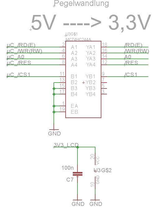

Ich möchte gern die Steuersignale für ein LCD von einem µC kommend mit
5V Pegel auf 3,3V Pegel herunterwandeln. Dazu habe ich ein einfaches
Gatter 74HC244 vorgesehen, siehe anbei den Schaltplan.
Der 74HC244 wird mit einer Spannung von 3,3V versorgt. Von links kommen
die Signale vom µC mit 5V Pegel und rechts gehen die gleichen Signale
nur mit 3,3V weg.
Soviel zur Theorie.
Jetzt habe ich die Spannungen nachgemessen und musste feststellen, dass
statt der 3,3V an den Ausgängen des Gatters 4,2 V heraus kommen, und
auch mein gesamtes 3,3V Netz nun auf 4,2V liegt.
Die 3,3V erzeuge ich übrigens mit einem LDO aus 5V.
Ist meine Überlegung falsch dieses Gatter zur Wandlung zu verwenden?
Wenn ja, welches Gatter müsste ich nehmen damit es funktioniert?
Könnt ihr mir hier weiter helfen?
