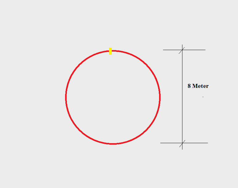

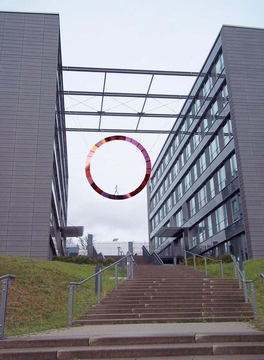

von Bernd F. (metallfunk)
So simpel soll das aussehen.
Breite des Metallringes ca. 20 cm.
Keine sichtbare Technik.
Unterkante wäre ca. 5 Meter über Boden.
Wartung nur mit Hubbühne möglich.
Grüße Bernd

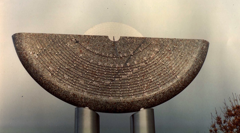

von metallfunk (Gast)
Motorenfütterer schrieb:
> wendelsberg schrieb:
>> Hp M. schrieb:
>>> Sonnenuhren haben keine beweglichen Teile, funktionieren aber seit jeher
>>> ohne Elektronik und sogar recht zuverlässig.
>> Das stimmt, die lassen sich aber eben nicht auf die erst in der Neuzeit
>> erfundene Sommerzeit umstellen
>   Einfach ein anderes "Ziffernblatt" hinhängen/-legen...
>   Mit mehr als 2 "Ziffernblätter" lässt sich die Ablesegenauigkeit sogar
> noch sterigern.
>   Mit "gerastertem Ziffernblatt" lässt sich an einer Sonnenuhr nebst der
> Tageszeit sogar auch die Jahreszeit (Kalender) ablesen! (solchein
> Ziffernblatt zu zeichnen ist aufwändig, dies dann auch abzulesen braucht
> auch 2 Augenblicke mehr...)
Habe ich schon gebaut.
Das begreift die Jugend von heute aber nicht mehr :(
Grüße Bernd

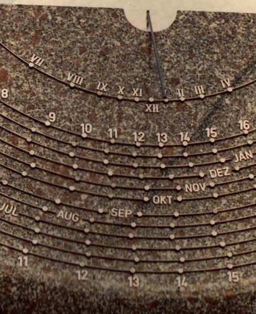

Hier ein Detail. Mit Sommerzeitumschaltung :)
Grüße Bernd
von Alfred B. (alfred_b979)
Raffiniert, und schön anzuschaun. :)
