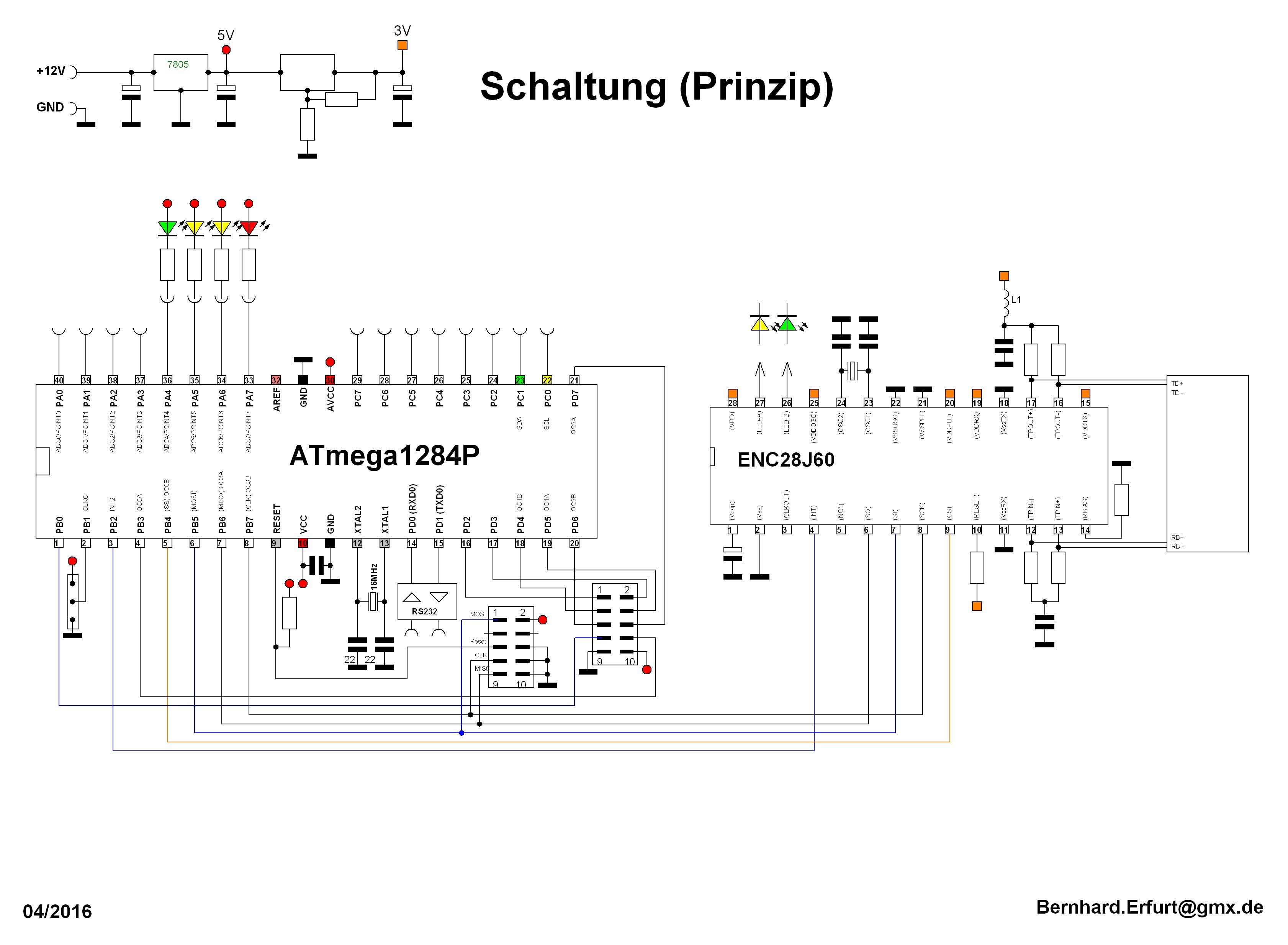

ein kleines Beispiel, wie ein ENC28J60 microchip initialisiert werden
kann.

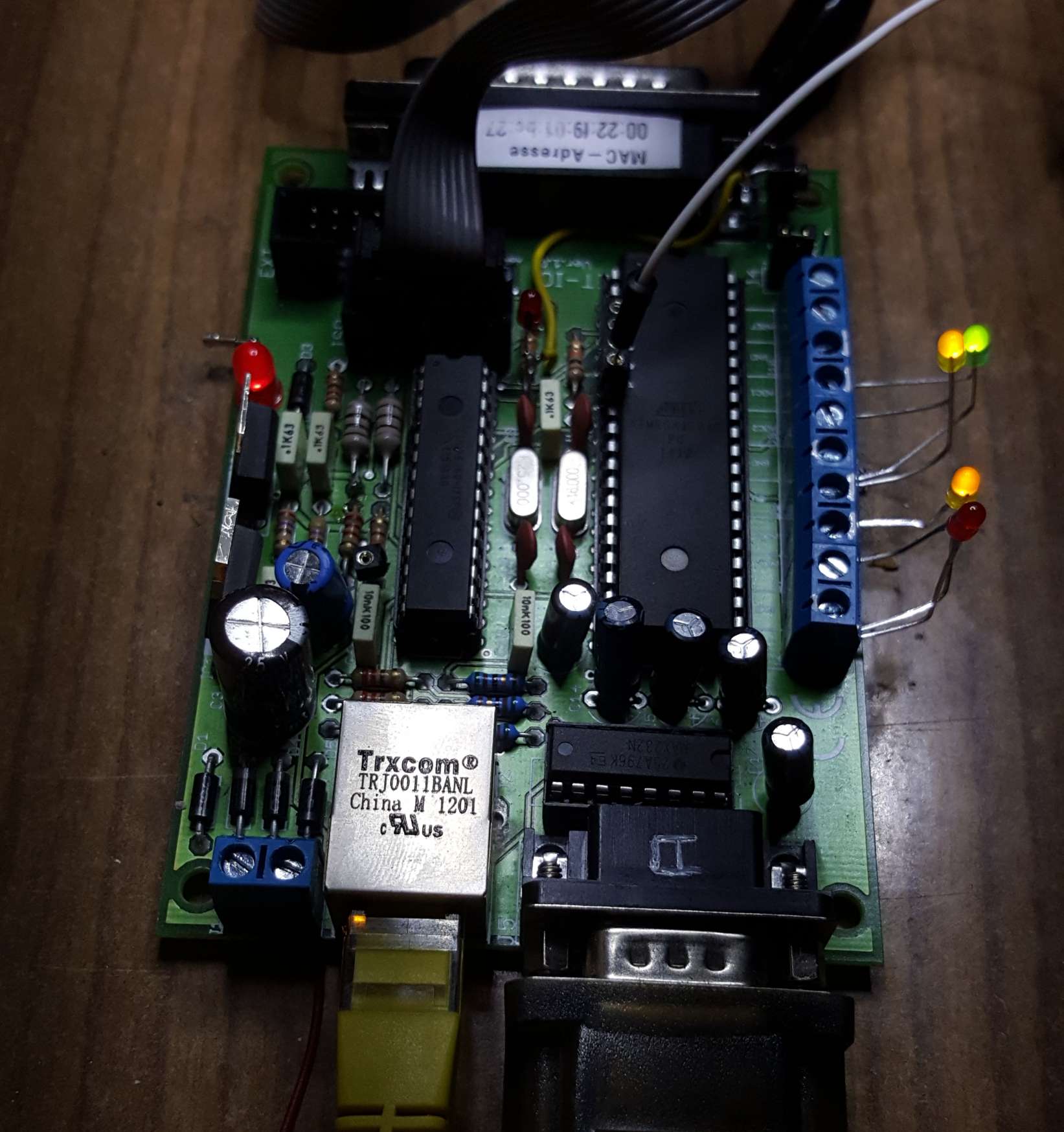

Es ist kein fertiges Projekt, aber die gelben LEDs leuchten wenn
Datenpakete empfangen wurden.

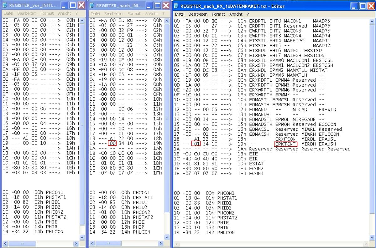

Die Registerinhalte werden vor und nach der Initialisierung permanent
per USART ausgegeben.

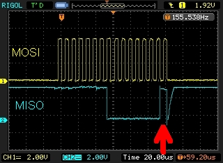

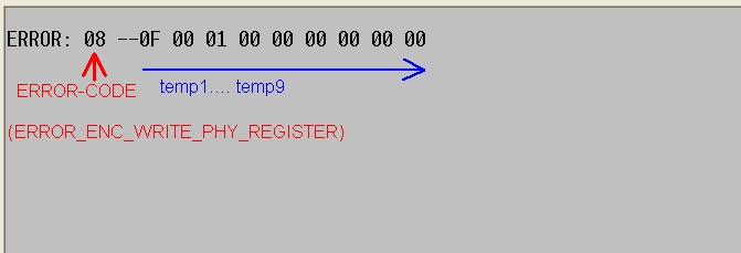

Nach Programmstart wird CLKRDY abgefragt, empfängt MISO nicht 01h, dann
blinkt ROT und GRÜN ganz aufgeregt...  ein OSZI könnte helfen, s.Bild.

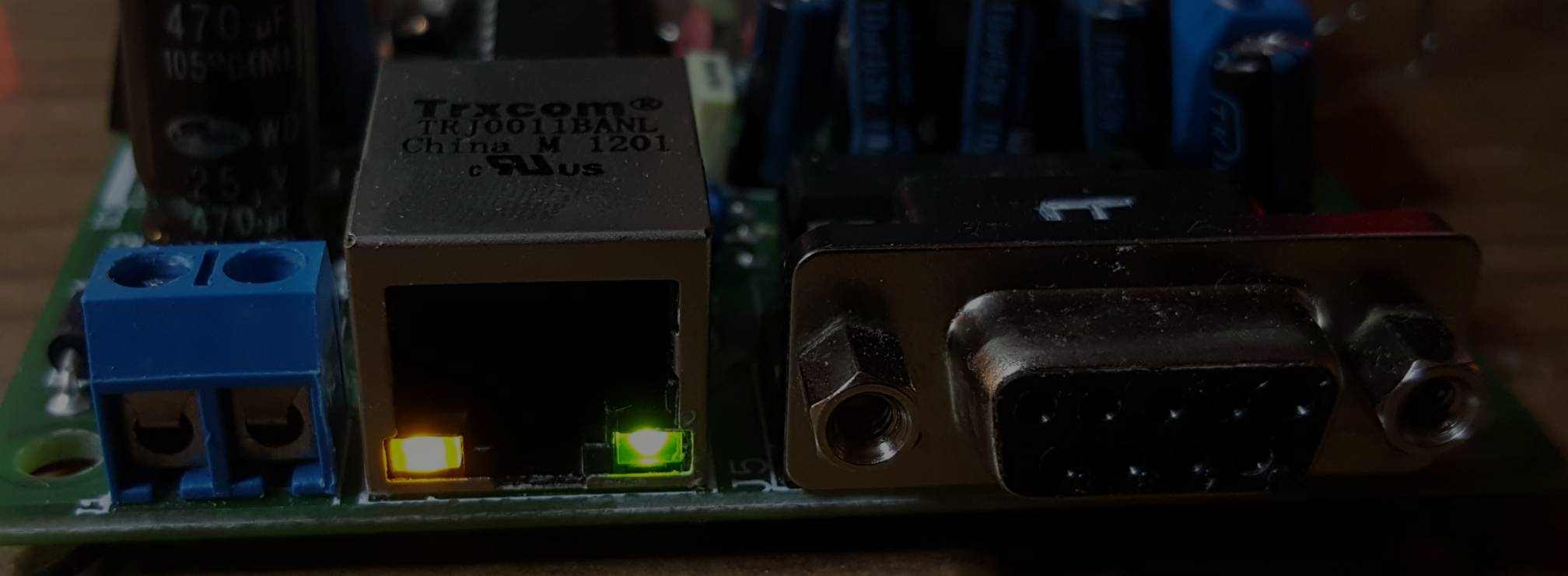

Eine kleine Routine beschreibt PHLCON und die beiden LED an der
RJ45-Buchse mit Übertrager blinken ca. 3 Sekunden im Sekundentakt
Bei der Initialisierung wird nach einem Write Control Register (WCR)
gleich ein Read Control Register (RCR) durchgeführt, um zu prüfen, ob
das Register mit den korrekten Wert gesetzt wurde.

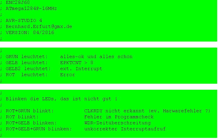

In einigen Routinen ist eine Fehlerüberwachung eingebaut, bei einem
Fehler leuchtet ROT und per USART wird der Error-Code und die
Registerinhalte temp1+2...9 angezeigt.

Ich habe mir erlaubt, CLKOUT in ECOCON zu deaktivieren, ich mag keine HF
auf dem AVR-NET-IO-Board, wenn sie nicht unbedingt benötigt wird.

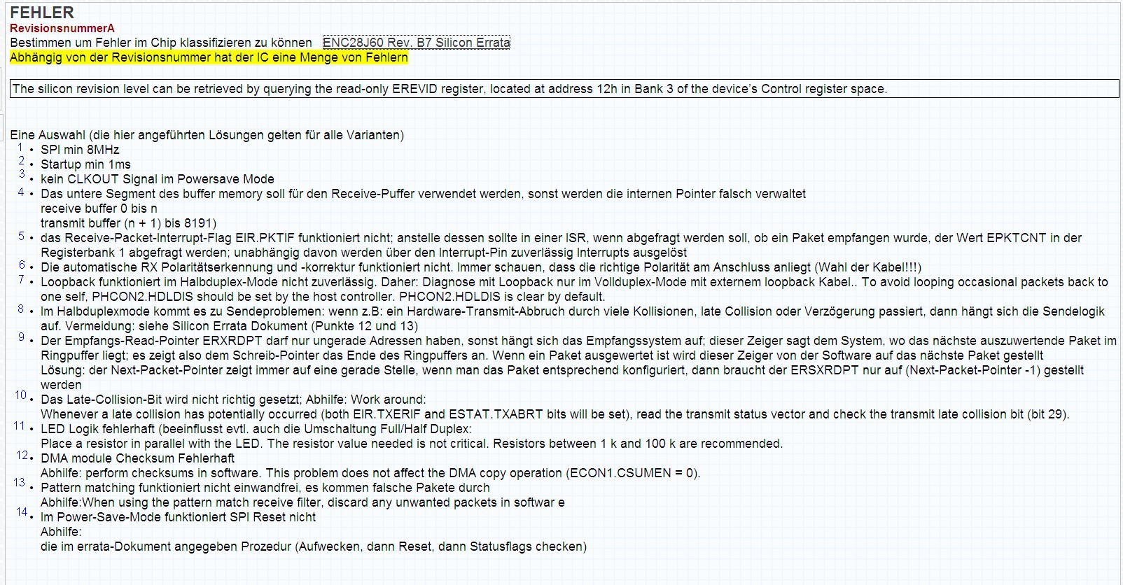

Hier fand ich sehr interessante Fehler-Hinweise, wie ist Eure Meinung
dazu:
http://www.kner.at/home/40.avr/arduino/ethernet/Fehler.html
