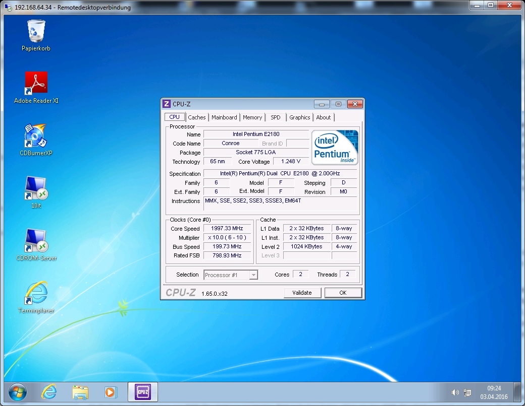

A. K. schrieb: > Wobei es keine offizielle Desktop Version davon gegeben hat. Klar gabs die, ich habe selbst eine Reihe PCs damit gebaut. Besser bekannt unter dem Namen "Pentium Dual Core": https://de.wikipedia.org/wiki/Liste_der_Intel-Core-Prozessoren#Pentium_Dual-Core
Das wäre der Conroe, und der ist bereits ein Core 2: http://ark.intel.com/products/codename/2680/Conroe Intel Core Solo/Duo ist der Yonah: http://ark.intel.com/products/codename/2673/Yonah In schönster Intel Tradition (*) ist das etwas verwirrend. Denn die "Intel Core Solo/Duo" Prozessoren hatten noch die 32-Bit "enhanced Pentium M" microarchitecture, während die "Core 2" Prozessoren die ersten Typen mit der 64-Bit "Intel Core" microarchitecture waren. Die "Intel Core Solo/Duo" Prozessoren hatten also nicht die "Intel Core" microarchitecture drin. ;-) ARM hatte lange Zeit eine ähnlich irritierenden Konvention, weil ein ARM7 Core keineswegs eine ARMv7 Architektur hatte. Gnädigerweise hat ARM mittlerweile seine Cores anders bezeichnet, so dass man da nicht mehr dauernd drüber stolpert. *: Coppermine kam raus, als AMD bereits mit Kupfer arbeitete, hatte aber noch Alu drin.
Icke ®. schrieb: > Klar gabs die, ich habe selbst eine Reihe PCs damit gebaut. Besser > bekannt unter dem Namen "Pentium Dual Core": Ach ja, weiter im Schema - welcher davon? Der erste Pentium Dual Core (mobile) war ein 32-Bit Yonah und damit kein "Intel Core", sondern ein "enhanced Pentium M". Der erste Pentium Dual Core (Desktop) war ein 64-Bit Conroe/Allendale, also eine Vertriebsvariante des Core 2 und damit ein "Intel Core". Bei Intel empfiehlt es sich, in solchem Zusammenhang eher die Codenamen als die Modellbezeichnungen zu verwenden. Sonst ist jeder Durchblick ausgeschlossen.
A. K. schrieb: > Ach ja, weiter im Schema - welcher davon? Mehrere mit E2140,E2160,E2180,E2200. Und genau einen mit Core Solo 440. Fast alle sind heute noch im Produktivbetrieb, z.B. der im Anhang. A. K. schrieb: > Bei Intel empfiehlt es sich, in solchem Zusammenhang eher die Codenamen > als die Modellbezeichnungen zu verwenden. Sonst ist jeder Durchblick > ausgeschlossen. Das ist der Punkt, Intels Marketingbezeichnungen sind nicht wirklich konsistent. Du hast recht, die o.g. CPUs leiten sich von der Core2-Architektur ab, verkauft wurden sie damals jedoch unter der Bezeichnung "Intel Pentium Dual Core" bzw. "Intel Core Solo". So stehen sie auch in meinem Artikelstamm. WIMRE wurden sie zu allem Überfluß später in "Celeron" umbenannt, ungefähr zu der Zeit, als die Handelsbezeichnug "Intel Core2" erstmals auftauchte (für die Serien E4xxx, E6xxx usw.) Mal schauen, ob ich irgendwo noch alte Preislisten finde.
