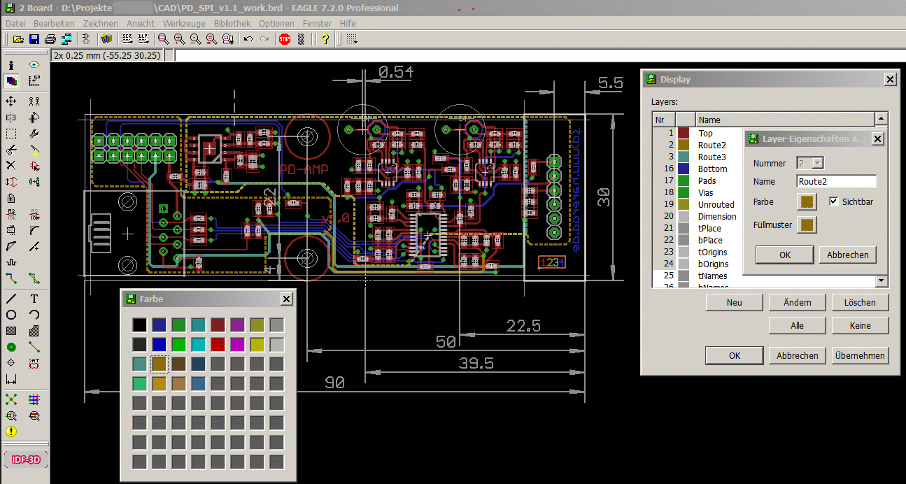

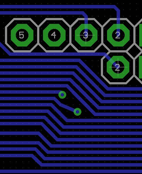

Hallo, ich arbeite mit der 6.6.0 Version von Eagle und habe damit in den letzten Wochen eine vierlagige Platine geroutet. Jetzt, wo sie fertig ist, stelle ich mir langsam die Frage, ob ich da nicht was übersehen habe: Das Setzen von VIAs sah bei Eagle immer so aus: * Da ich nichts mehr erkennen kann, wenn alle vier Layer eingeschaltet sind sind meisten nur zwei Lagen sichtbar... * Geroutet wurde auf dem Top-Layer, ich will auf den Bottom-Layer, also durch Setzen des VIAs einen Lagenwechsel machen und die Leiterbahn noch ein Stück weiterzeichnen. * Danach habe dann jeden Layer einzeln aktiviert, um zu schauen ob das VIA nicht auf einem Pad oder einer Leiterbahn liegt. Gegebenfalls VIA verschieben und nochmal schauen ob es passt. Wie ich es verstehe macht Eagle keinen direkten DRC-Check, so dass das Setzen des VIAs gegebenfalls verhindert werden würde (so wie bei KiCAD). Ist das bei Eagle V7 noch genau so? Da in Zukunft bei mir weitere vierlagige Platinen folgen werden, denke ich über ein Upgrade nach. Wenn diese Funktion allerdings fehlen sollte, dann halte ich Eagle bei vierlagigen Platinen für nur begrenzt geeignet... Gruß, Thomas
@Thomas T. (knibbel) >* Da ich nichts mehr erkennen kann, wenn alle vier Layer eingeschaltet >sind Warum erkennt man das nicht? Das sieht man mindesten im Layer Setup. > sind meisten nur zwei Lagen sichtbar... Ist meistens auch ausreichend, weil die Innenlagen sowieso Masse und VCC Flächen sind. >* Geroutet wurde auf dem Top-Layer, ich will auf den Bottom-Layer, also >durch Setzen des VIAs einen Lagenwechsel machen und die Leiterbahn noch >ein Stück weiterzeichnen. Genau. >* Danach habe dann jeden Layer einzeln aktiviert, um zu schauen ob das >VIA nicht auf einem Pad oder einer Leiterbahn liegt. Gegebenfalls VIA >verschieben und nochmal schauen ob es passt. Sowas macht man nicht. >Wie ich es verstehe macht Eagle keinen direkten DRC-Check, so dass das >Setzen des VIAs gegebenfalls verhindert werden würde (so wie bei KiCAD). Stimmt. Es gibt keinen Online-DRC. Das hat aber Tausende von Anwendern bisher kaum behindert. >Ist das bei Eagle V7 noch genau so? AFAIK ja. > Da in Zukunft bei mir weitere >vierlagige Platinen folgen werden, denke ich über ein Upgrade nach. Wenn >diese Funktion allerdings fehlen sollte, dann halte ich Eagle bei >vierlagigen Platinen für nur begrenzt geeignet... Deine Herangehensweise ist ungeeignet, nicht Eagle. Aber es sind natürlich immer die Anderen Schuld. Oder die Schuhe, wenn der Läufer zu langsam ist ;-) 1.) Wenn man in den Innenlangen nur Polygone für GND, VCC etc. hat, muss man sich um gar nichts kümmern, das macht Eagle allein. 2.) Wenn man in den Innenlagen viele Signale liegen hat, schalte man diese beim Routing ein und verlegt dann logischerweise die VIAs nicht auf Leiterbahnen der Innenlagen. 3.) Wenn man Mischebenen hat, wo sowohl viele Signale als auch Polygone liegen, die ggf. die Übersichtlichkeit vermindern, schaltet man in den Einstellungen das Neuberechnen von Polygonen beim Ratsnest AUS. Dann löst man die Polygone mit RIPUP auf und kann ganz entspannt layouten.

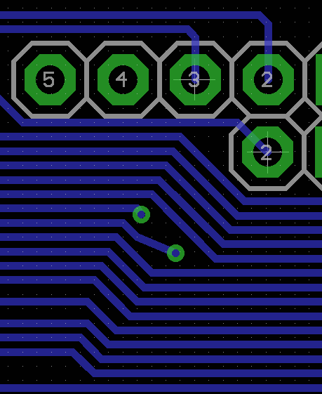

Thomas T. schrieb: > * Geroutet wurde auf dem Top-Layer, ich will auf den Bottom-Layer, also > durch Setzen des VIAs einen Lagenwechsel machen und die Leiterbahn noch > ein Stück weiterzeichnen. Das ist tatsächlich umständlich. Wechsle einfach den Layer und route weiter, das VIA setzt EAGLE automatisch, auch in der richtigen Länge. Und wenn Du den Layer während des Routen durch kurzen Druck auf die mittlere Maustaste wechselst, hast Du schön kurze Wege.
Thomas T. schrieb: > * Da ich nichts mehr erkennen kann, wenn alle vier Layer eingeschaltet > sind sind meisten nur zwei Lagen sichtbar... Warum ist dann nichts mehr erkennbar? Wenn dich Polygone stören, löse sie zum Routen auf (ripup), dann siehst du nur die Leiterbahnen auf den Innenlagen. Aber wie schon geschrieben wurde, sinnvollerweise liegen auf den Innenlagen eh keine Leiterbahnen, sondern ausschließlich GND und Power-Polygone. Dadurch ist man dann sehr frei bei der Viapositionierung.
#4530626
Thomas T. schrieb: > Da in Zukunft bei mir weitere > vierlagige Platinen folgen werden, denke ich über ein Upgrade nach. Wenn > diese Funktion allerdings fehlen sollte, dann halte ich Eagle bei > vierlagigen Platinen für nur begrenzt geeignet... Damit liegst du auch richtig. Auch wenn hier die EAGLE-Fangemeinde wieder einmal rumheulen wird bzw. es gar nicht glaubt: mit den richtigen Tools (Altium, PADS, Pulsonix um nur einige zu nennen) sind 4 (oder gerne auch wesentlich mehr) Lagen nicht wirklich eine Herausforderung. Mehr noch: es macht sogar tierisch Spass solche Platinen zu routen - besonders wenn man sich vorher mit EAGLE, Target und Co rumschlagen musste (bei mir ca 5 Jahre EAGLE und 3 Jahre Target). --> Ich weiss liebe EAGLE-Leute: das mit dem Spass beim Layouten glaubt ihr mir am wenigsten :-)

4 Lagen mit Eagle geht m.E., wenn die Innenlagen im Wesentlichen aus Polygonen (GND, VCC) bestehen. Da der OP aber auch KiCAD kann, verstehe ich nicht so richtig, warum er Eagle noch nimmt. Aktuelle KiCAD-Version vorausgesetzt. Nach der Einarbeitung macht das Layouten mehr Spaß als in Eagle. Vor allem den Online-DRC möchte ich nicht mehr missen :-)
Häufig haben moderne PCs Grafikkarten, die mehr als 16 Farben darstellen können. Als ich von Altium nach EAGLE umgezogen bin, habe mir diese Erkenntnis zu Nutzen gemacht und eigene Farben definiert. Das Tutorial verrät einem, neben anderen Grundlagen, wie man das per Skript automatisiert.
Wenn du im Display-Menü die Via-Farbe auf die Hintergrundfarbe setzt, kannst du die Lagenzugehörigkeit sehen. Siehe angehängtes 4-lagiges Beispiel (Innenlagen einer 6-Lagen LP). Arno

@Thomas T. (knibbel) >Welche Kupfer-Layer aktuell sichtbar sind, sieht man entweder im >Layer-Setup (den man dafür aufrufen muss), Das ist der Sinn der Sache, damit die GUI nicht durch Dutzende Fenster überfrachtet wird. Passt schon. > während des Routens sind sie >nur anhand der Layer-Farben ersichtlich. Das reicht. >Und wenn man jetzt vier (oder >mehr) Lagen eingeschaltet hat, dann hat man ein Pixelwust an >verschiedenen Mischfarben auf dem Bildschirm, wo ich (vielleicht auch >bedingt durch eine Rot-/Grün-Schwäche) eben nicht exakt sehen kann, Das ist leider DEIN spezifisches Problem! Da musst du versuchen, andere Farben einzustellen. Dann kriegt man das vielleicht besser hin. > ob >nicht in einer der Lagen ein unerwünschtes Signal durch das VIA geht... Das sieht man, egal in welcher Farbe! Denn im Allgemeinen kann man kein VIA auf eine bestehende Leiterbahn setzen, weil die meist ein anderes Signal ist. >> Ist meistens auch ausreichend, weil die Innenlagen sowieso Masse und VCC >> Flächen sind. >Nur um Deinen Horizont zu erweitern: Es gibt Layouts, da geht es gar >nicht anders, als auch auf den Innenlagen Signale zu verlegen, selbst >wenn sie Flächen für die Versorgungen beinhalten sollten. Vorgegeben >durch verfügbare Gehäuse-/Platinenfläche und die Dichte der Bestückung. Wer hat das bezweifelt? Lies mal mein Posting! >Ich kann mit KiCAD nur begrenzt umgehen, daher fällt mir wohl ein >Umstieg schwer. Während ich mit Eagle (inklusive Gerber-Erzeugung per >ULP, Für Gerber braucht man bei Eagle keine ULPs, der CAM-Prozessor reicht in den allermeisten Fällen! > übrigens in 5 Minuten erledigt, die nachfolgende Kontrolle dauert >länger) Eben. >Wobei Push&Shove und der Online-DRC (der u.a. nur da VIAs setzt wo sie >auch gesetzt werden können) von KiCAD einem ebenfalls angestaubten >Eagle-Nutzer Tränen in die Augen steigen lässt... Wir werden sehen, ob das in den nächsten Jahren zum Must-Have wird. Entweder Eagle bekommt es auch eingebaut und gut oder es wird noch einige Jahre ohne das auskommen und dennoch kommerziell erfolgreich sein.

Thomas T. schrieb: > Einfach mal vom dritten Pad ein Stück runter > geroutet und dann auf einen anderen Layer gewechselt. Das stört Eagle > nicht im Geringsten, erst im DRC würde der Fehler auffallen. Schon mal die 'Follow-Me'-Funktion des Routers verwendet? Die 'Effekte' auf deinem Bild hat man nur, wenn man die Leiterbahnen malt.

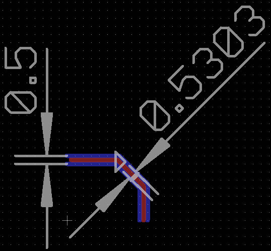

Marcus H. schrieb: > Hi, > das mit dem Platzgewinn habe ich nicht verstanden. > Angenommen, das Raster ist gleich Leiterbahnbreite /-abstand. > wodurch gewinnt man bei automatischem Push and Shove > Leiterplattenfläche? Nun, wenn du senkrecht und waagerecht in definiertem Abstand arbeitest kannst du dort keinen Platz gewinnen, aber wenn du nun einen Winkel in deinen Bus baust, von normalerweise 45° so hast du einen Platzbedarf, der mehr ist als das Rastermaß (In dem 45° Bereich). Wenn du nun der Einfachheit halber von 100/100 ausgehst und wir mal annehmen, es geht um einen 10 Leitungen breiten Bus, dann haben wir vom ersten zum letzten einen Platzbedarf von 1,8mm gerade und senkrecht. In den Kurven jedoch benötigst du dann mindestens 2mm, eher mehr. Wenn der Bereich der 45° nun länger ist oder dein Bus mehr als 12 Leitungen beinhaltet steigt der Platzbedarf noch weiter an. Bei Push and Shove wird der Leiterzug überall mit dem passenden Abstand aneinander gelegt und ist auch überall gleich dick. Das ist in Eagle nicht so. Mir ist bewusst, daß das eine Kleinigkeit ist, die in 95% der Layouts keine Rolle spielt.
Sorry, hab's noch nicht verstanden. Hier ein 45° 250µm Bus, Raster 250µm (jedes zweite angezeigt) Hast Du mal ein Bild wie Du das vorstellst? Irgendein Screenshot? Oder, falls es mit Altium nicht klappt, mal's mit MSPAINT in mein Bild rein... duck
#4551548
Marcus H. schrieb: > Sorry, hab's noch nicht verstanden. > Hier ein 45° 250µm Bus, Raster 250µm (jedes zweite angezeigt) Daran kannst du doch selbst sehen, dass die waagrechten Leiterbahnen im Raster liegen, die unter 45 Grad jedoch nicht. Das geht auch rechnerisch nicht: liegen die 45 Grad-Routen im optimalen Abstand, so können die Eckpunkte nicht im Raster liegen, und umgekehrt, liegen die Eckpunkte im Raster, so haben die 45Grad-Routen mehr Abstand als nötig. Georg
