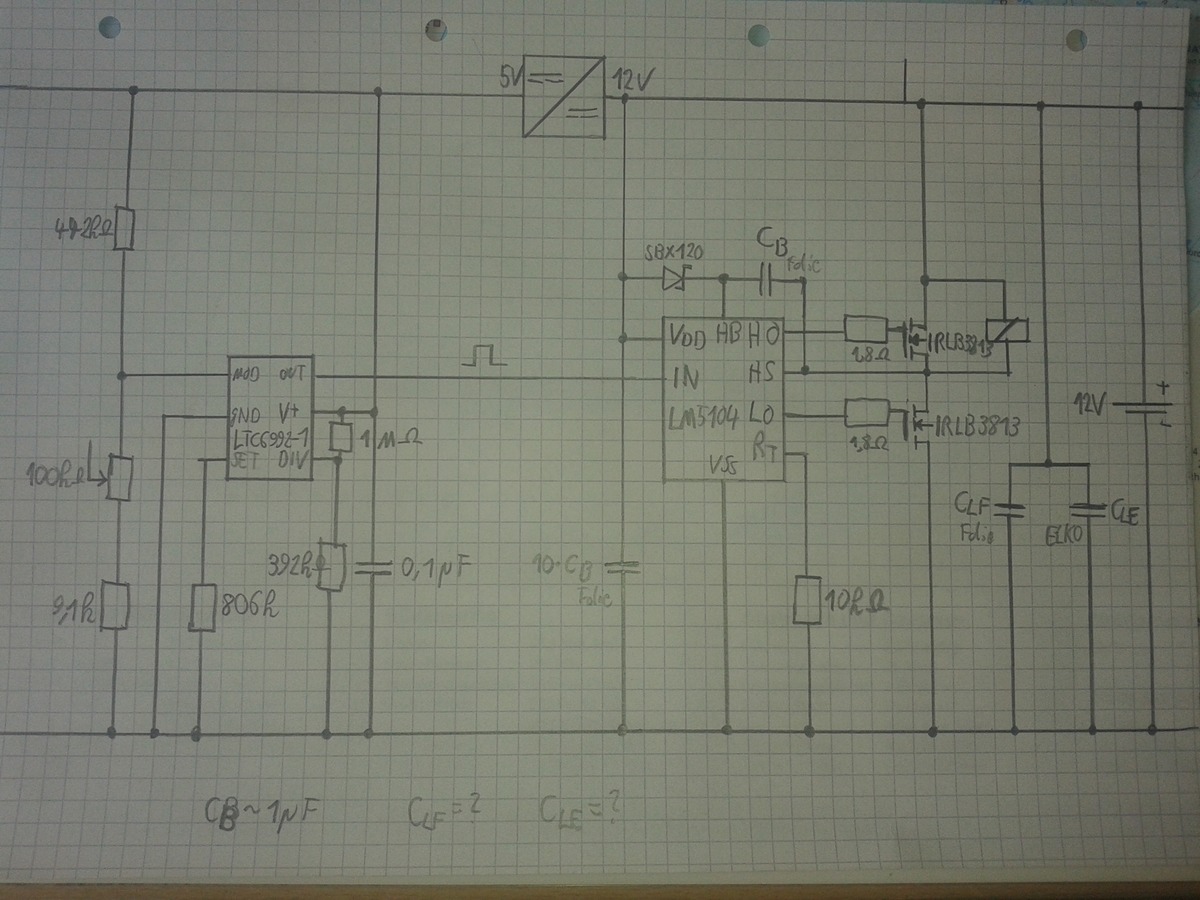

ich plane gerade eine PWM Schaltung für einen größeren E-Motor und
wollte dazu
noch ein paar Meinungen weil ich im Bereich PWM noch nich so erfahren
bin.
Ich hab mich mit Motoransteuerung mit PWM und dem Rest des Internets
mal n
bisschen schlau gemacht und nen Schaltplan erstellt (Schonmal sorry für
die Zeichnung von Hand aber ich hoffe man kanns erkennen).
Meine Frage wäre jetzt ob das so ungefähr passt bei einer Frequenz von
~200Hz (geplant, sollte recht angenehm sein). Auserdem bin ich mir noch
unsicher bei der Auslegung der Bootstrapkapazität sowie den Kapazitäten
parallel zur Last. Ich hätte als C_B mal 1µF genommen aberC_LF und C_LE
konnt ich noch nich wirklich einschätzen. Die Idee mit Folie und ELKO
parallel hab ich einfach aus dem Artikel übernommen aber warum man das
so macht is mir nich ganz ersichtlich geworden, vll kann mich da ja
jemand aufklären?
Vll kennt auch noch jemand einen PWM Controller der mit 12V läuft dann
könnt ich mir den DC/DC sparen. Das ganze soll später an ner
Autobatterie hängen und ein Fahrzeug antreiben. Was ich noch überlegt
hatte, wären 3 AA Akkus die mit 3.6V den LTC6992 betreiben der laut
Datenblatt ja unter 0.5mA braucht allerdings würde dann ein Ausfall
bedeuten, dass der Duty-Cyle auf 0% sinkt was bei einer
Bootstrapschaltung ja bekanntlich nich so gut is.
Danke schonmal für die harten aber sicher sinnvollen Vorschläge ;)
Kommt auf den Motor an.
Hmm.
>parallel zur Last.
Bitte? Dort gehört ganz sicher KEIN Kondensaotor hin!
Klingt OK.
Nimm mal C_LF mit 1-10uF und C_LE mit 100-10.000 uF.
>jemand aufklären?
Der Folienkondensator ist für die kurzen Schaltpulse im us Bereich
zuständig, der Elko für die längeren Strompulse.
https://www.mikrocontroller.net/articles/Kondensator#Entkoppelkondensator
Sportlich für das erste PWM-Projekt.
Es fehlt eine Strommessung und direkt damit verbundene Cycle by Cycle
Strombegrenzung. Die ist bei einer 500W PWM überlebenswichtig.

Generell sollte man beim Fahrantrieb von sehr hohen Anlaufströmen
ausgehen, das können auch mal deutlich mehr als 40A sein. Es ist sicher
kein Fehler, die Endstufe auf 120-140A auszulegen, damit man da auf der
sicheren Seite bleibt.
Deswegen verteilen grosse PWM Endstufen den Strom auf mehrere dicke
MOSFet. Das erleichtert auch das Heranführen der nötigen Kabelstärken an
die Halbleiter.
Unbedingt nötig ist auch die von Falk erwähnte Überstromsicherung.
Käufliche Controller wie z.B. Curtis arbeiten meist um etwa 15-20kHz.

@ falk
Sorry n bisschen schlecht ausgedrückt damit waren C_LF und C_LE gemeint
Ok danke dann probier ichs mal mit 2uF und 1mF.
Ok gut zu wissen.
Ja kann man jetzt leider nich mehr ändern.
Zum testen würde ich halt erstmal kleinere Lasten dran hängen (PC-Lüfter
oder sowas).
Ok gut. Meinst du damit sowas wie hier Konstantstromquelle?
Dabei würde doch immer ein Wiederstand in Reihe geschaltet über den dann
ebenfalls ein hoher Strom fließen würde oder?
@ m.n.
> Soll das Fahrzeug denn auch mit dieser PWM-Ansteuerung gebremst werden?
> Falls nicht, würde ein MOSFET+Freilaufdiode reichen.
Nicht unbedingt gebremst allerdings soll die Bremsenergie wenn möglich
genutzt werden, der Motor also auch als Generator dienen können daher
keine Freilaufdiode.
> Falls doch, wäre es u.U. sinnvoll, das Tastverhältnis nicht zu schnell
> zu verändern, damit das Fahrzeug nicht ruckelt.
Jap aber das ist ja eher ein Benutzerproblem. ;)
@ mschoeldgen
Also statt einem großen mehrere "kleine" MOSFETS um damit die
Beinchen/Zuleitungen nicht schmelzen.
Wie könnte denn so eine Überstromsicherung/begrenzung in meinem Fall
aussehen?
#4531702
@ R4K (Gast)
Im Prinzip ja, damit wirkt die Endstufe wie eine
Konstantstromquelle.
Ja, ein niederohmiger Shunt.
Beitrag "Re: PWM Regler mit Strombegrenzer"
Die Beinchen weniger, aber der IC. Denn man bekommt nicht unendlich viel
Verlustleitung gekühlt. 500 /12V sind ~42A Nennstrom, die Endstufe wird
man vielleicht auf 100A Dauerstrom auslegen, um Beschleunigungsreserve
zu haben. 100A kriegt man nicht sinnvoll mit einem MOSFET im TO220 oder
TO247 Gehäuse geschaltet. Ich würde mindestens 3 Stück parallel
empfehlen.
>aussehen?
Siehe oben.
Bei 12V sollte man sich einfach eine fetige Endstufe aus dem Modellbau
organisieren. Das die um Größenorndungen einfacher und billiger als ein
Selbstbau als Anfänger.

(Firma: matzetronics) #4532250
Nö, statt einem dicken mehrere dicke nehmen :-) Ein 400A Curtis
Controller der alten Sorte macht das z.B. mit 8 MOSFet. Aber drei MOSFet
deines Typs sollten hier reichen. Beachte, das die Ampere Angaben im
Datenblatt sagen, das das Limit für das Gehäuse bei 120A liegt.
Allerdings möchtest du auch 120A nicht über ein einziges dünnes
Sourcebeinchen transportieren, sondern auf mehrere verteilen.
Eher nicht. Ein 500W Motor zieht beim Anlauf (und Blockieren) deutlich
mehr als 42A, eher 420A, und dafür reichen deine MOSFETs nicht.
Also ENTWEDER viel mehr MOSFETs, oder eine schnell wirkende
Strombegrenzung (bewirkt geringere Beschleunigung, wirkt wenn möglich
auch als Kurzschlussschutz), sonst geht er beim ersten Anlauf kaputt.
Wozu ein LogicLevel MOSFET mit satten 8nF
Auch nimmt man gerne externe Freilaufdioden weil sich dann
Verlustleistung aufteilt, bei deinen 200Hz aber nicht so ein Problem.
Ein EMI Filter am Motor könnte nötig sein wenn man EMI Vorschrifzen
einhalten will.
Was soll eigentlich due eingezeichnete Relaisspule am oberen MOSFET ?

Gast #4532581
Harald W. schrieb:
> Eine PWM kann den hohen Startstrom nicht verhindern.
Vor allem will man den Anlaufstrom gar nicht so stark begrenzen daß er
kaum über den Nennstrom hinaus geht, denn dann würde der Motor nur sehr
widerwillig und langsam anlaufen mit wenig Kraft.
Kann man leicht feststellen in dem man einen DC Motor an ein
Labornetztel hängt, das auf passende Spannung und einen Strom knapp über
dem Nennstrom eingestellt ist.

Damit ist man schon auf der sicheren Seite!
Selbst wenn die PWM-Frequenz 'nur' 200 Hz betragen soll, so ist die
Einschaltdauer bei 1% Tastverhältnis bei rund 50 µs, was auf Grund der
Motorinduktivität nicht zu Überstrom führen dürfte. Mit eine Rampe
angefahren und abgebremst kann der Motorstrom in sicheren Grenzen
gehalten werden. Ich sehe da kein Problem.

Gast #4533269
Das soll der Motor (Elektromechanischer Antrieb) sein.
Also wenn man das alles mal n bisschen zusammenfast braucht man auf
jedenfall 3+ MOSFETS parallel, ne Überstromsicherung auf sagen wir mal
300A und man könnte statt 200Hz mal auf 15kHz wechseln, die erfahreneren
machen das sicher nicht ohne Grund.
Dachte halt son 15kHz pfeifen is nich so angenehm weshalb viele die
Frequenz ja auch bei 20kHz+ ansiedeln.
Für den Überstromschutz müsste man sich dann auch noch MOSFETS suchen
die im Linearbetrieb mit der Leistung funktionieren, oder kommt man da
irgendwie rum?
#4533331
@ R4K (Gast)
Back mal DEUTLICH kleinere Brötchen. Bei deinem Wissenstand produzierst
du nur geschmolzenes Silizium am laufenden Band.
>irgendwie rum?
AHA!! Nein! Der Witz einer Cycle by Cycle Überstrombegrenzung ist ja,
daß die MOSFETs immer im Schaltbetrieb arbeiten. Wenn der Spitzenstrom
erreicht wird, wird der PWM-Zyklus abgebrochen. Erst beim nächten
PWM-Start geht es wieder los. Da wird rein gar nichts im Linearbetrieb
gefahren.

Gast #4534142
@ Falk B. (falk)
Hat ich vor. Ich hätte halt alles bis zum Treiber schon mal sicher. Und
dann erstmal mit kleineren Lasten testen obs läuft und sich dann
hocharbeiten.
> gefahren.
Also zum Beispiel ein Komparator der die Spannung am Gate des unteren
MOSFETS steuert? Dann müsste man nur dafür sorgen das das ganze sich
erst im nächsten Zyklus wieder aktiviert.
#4534146
@ R4K (Gast)
>MOSFETS steuert?
JA, fast. Der Komparator wirkt nicht direkt auf das Gate sondern auf die
Steuerlogik VOR dem Gate-Treiber.
Ja. Der PWM-Start setzt bei den meisten PWM-Controllern ein RS-FlipFLop,
die Überstromsicherung löscht es.
Gast #4534372
@ Falk B. (falk)
Ok heißt der Controller wird in dem Fall reseted. Der den ich geplant
hatte hat zwar kein explizites Reset aber eine Resetspannung ab der er
abschaltet. Ich würde der Spannungsversorgung dann einen kleinen
Transistor vorschalten der dann gesperrt wird solange zu viel Strom
fließt. Der Neustart dauert zwar relativ lange was allerdings bei der
niedrigen Frequenz keine große Rolle spielen sollte.
#4534397
@ R4K (Gast)
Keinesfalls. Nur der PWM-Ausgang wird bis zum Anfang des nächsten Zyklus
auf LOW geschaltet. Das ist was ganz anderes! Wenn ich das Licht
ausschalte mache ich doch auch keine Renovierung des Zimmers!
>Der den ich geplant
>abschaltet.
Das ist auch was GANZ ANDERES!
Murks. Informiere dich zum Thema Cycle by Cycle current limit.
