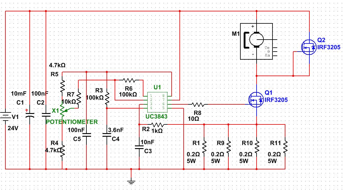

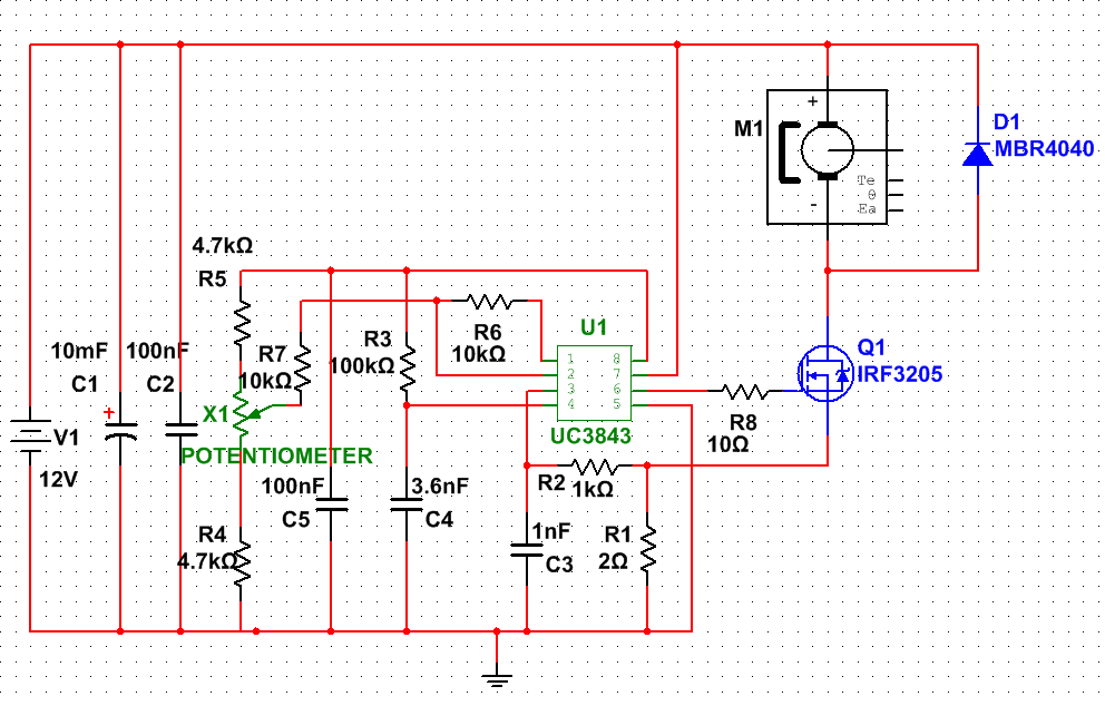

Ich möchte einen 12V Motor auf 0.5A Strombegrenzen und ihn per PWM
ansteuern. Dazu nehme ich einen UC3843 welcher ein PWM Signal erzeugt
und auch gleich die Strombegrenzung mit sich bringt. Nun habe ich mal
einen Schaltplan gemacht, bin mir aber nicht sicher ob das so wirklich
funktionieren kann. Ich möchte ein 1kHz PWM Signal -> nach Datenblatt
müsste ich da R2 ja 2Ohm wählen. Über den Potentiometer möchte ich dann
das PWM Signal einstellen, doch funktioniert das so wie ich es gemacht
habe?
Gruss DrElko
von Mark S. (voltwide)
Zum 3843 selbst kann ich wenig sagen. Allerdings würde ich die
Schlimmbesserungen,die Du zwischen pin6 und das gate gebaut
hast,komplett durch ein Stück Draht ersetzen.
von foo (Gast)
DrElko schrieb:
> R2 ja 2Ohm wählen
Dran denken, dass der relativ viel Leistung abkönnen muss, in deinem
Fall 0.5A * 1V = 0.5W. Die Standardtypen brennen da früher oder später
ab. Nimm einen Typ für 1W oder mehr.
von DrElko (Gast)
Ok, warum würdest du die Endstufe durch Draht ersetzen? Der Ausgang ist
5V und ich brauche mehr um den FET voll durchzusteuern?
Gruss DrElko

von Falk B. (falk)
@ DrElko (Gast)
Weil der IC schon eine DEUTLICH bessere Leistungsendstufe eingebaut hat.
> Der Ausgang ist
>5V
Nö. Das ist nur Vref.
Das macht die interne Endstufe, sie wird mit VCC versorgt.
R2 hat aber mit der Frequenz nichts zu tun, mit R2 wird der Maximalstrom
festgelegt.
>habe?
Dein Schaltplan ist verbesserungsfähig. Warum liegt dein Poti soweit
rechts und kreuzt damit so viele andere Leitungen?
Der Rest könnte so passen. Allerdings kommst du auf ca. 5kHz
PWM-Frequenz.

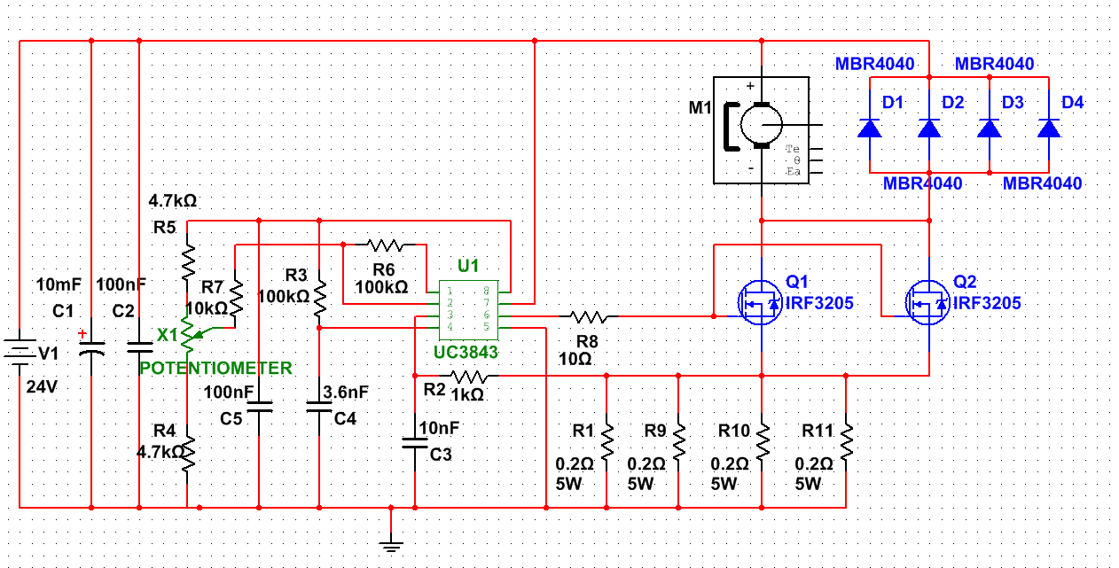

von ergänzender (Gast)
Ein angesteuerter Q2 schließt über die BE Diode von Q3 die
Betriebsspannung kurz. Und das ist ungesund.

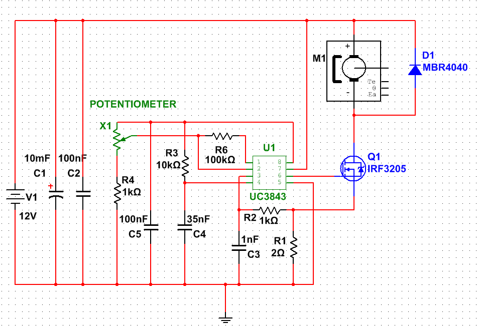

von DrElko (Gast)
Hier der aktualisierte Schaltplan:
5Khz PWM mit 0.5A Strombegrenzung
von DrElko (Gast)
Irgendwie klappt das so nicht mit der Einstellung der Dutycycle. Wenn
ich das Poti so einstelle, dass ich <= Vref/2 an den UC3843 gebe, dann
habe am Ausgang 12V bei 1.8kHz und wenn ich >=Vref/2 habe, dann bekomme
ich einfach 0 am Ausgang. Was habe ich da nicht richtig verstanden?
Gruss DrElko
von Falk B. (falk)
http://www.edaboard.com/thread182399.html
Hmmm, irgendwie ist das doch nicht ganz so einfach. Der IC hat keinen
Rampengenerator. Das Ganze funktioniert nicht ohne last, den nur die
erzeugt ein Signal an CSENSE und erst damit funktioniert der IC.
von DrElko (Gast)
Ok, dann nehme ich einen IR2121 und einen NE555 für das Projekt.
Gruss und Danke
DrElko
von Falk B. (falk)
@ DrElko (Gast)
NEIN!!!! Man muss sich auch mal durchkämpfen!
Ich hab drüber nachgedacht. In deiner Schaltung fehlen 2 Widerstände.
http://www.ti.com/lit/ds/symlink/uc3843.pdf
1.) Obere Schaltung, Seite 7. Der Poti (1k) muss oben und unten mit
einem 4k7 Widerstand angeschlossen werden.
2.) zwischen Poti und Pin 2 muss ein Widerstand rein, ich sag mal
10-100k. Denn der Error Amp arbeitet als invertierender Verstärker. Dort
kann man nicht direkt an Pin 2 eine feste Spannung einspeisen.
von 0815 (Gast)
R6 muss natürlich viel kleiner werden. Desto größer wird der
Stellbereich des Potis. Sonst hast Du nur an einem winzigen Bereich die
Stellmöglichkeit zwischen 0 und 100%.
R3 viel größer, C4 viel kleiner machen. So erhält man auch 100% Puls.
Spendiere einen Gatewiderstand, z.B. 10R.
von DrElko (Gast)
Ok danke, werde das mal versuche und die Schaltung hier posten.
von DrElko (Gast)
Ich habe eure Vorschläge mal im Schaltplan mit eingebracht und werde es
dann gleich mal ausprobieren.
Gruss und Danke
DrElko
von Falk B. (falk)
R6 ist recht klein, das war kein guter Tip. Der OPV kann nur +/. 0,5mA.
100k sind dort schon OK.
von DrElko (Gast)
Auch mit R6=100kOhm klappt das ganze leider immer noch nicht. Der
Ausgang springt immer noch von 0 auf 100%, die Frequenz ist aber
richtig.

von 0815 (Gast)
Sind sie nicht. Es sei denn, er dimensioniert R7 auch auf 100K oder
mehr. Ansonsten hat er wieder das Problem, daß er die Pulsweite kaum
einstellen kann. 10K sind für den Ausgang überhaupt kein Problem.
So wie jetzt gepostet, wird es passen. Evtl. muss R4/R5 noch etwas
angeglichen werden.
R3 und R4 könnten nochmal eine Potenz kleiner/größer, auch wenn davon
nichts mehr im DB stehen wird. Nutze den 3843 recht professionell mit
einem Timingkondensator mit nur 82p.

von DrElko (Gast)
Die Dutycycle sind wahrscheinlich so 98% so das ich das noch mit dem
Multimeter messen kann. Die Spannung an PIN1 variiert zwischen 0.9V und
4.7V

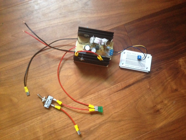

Nicht optimal aber OK. Wie sieht denn der Gesamtaufbau aus? Hängt der
Motor dran? Ohne geht es nicht!

Mit dem UC3843 und der Schaltung geht weder die Pulsweiteneinstellung
noch die Stromregelung ohne Motor, eben weil der IC keinen
Rampengenerator hat. Die Rampe für die PWM wird durch das Stromsignal
vom Shunt erzeugt.
von 0815 (Gast)
Falk B. schrieb:
> Das mit dem sinnerfassenden Lesen müssen wir wohl noch ein wenig üben
Das gilt für Dich Falk, Du musst es nur noch verstehen.
Hast Du Dich mit dem IC schon mal beschäftigt? Der kann sowohl
currentmode, als auch voltagemode.
Man kann damit einen Schaltregler auch ohne Strombegrenzung bauen, mehr
muss man wohl nicht erklären?
Denkst Du, das ist ausschließlich ein Stromregler?

DrElko schrieb:
> Also ich meine PIN6 variiert in diesem Bereich
Mit dem Oszi gemessen? Ist der Mosfet noch ok?
von DrElko (Gast)
Wenn ich PIN3 auf GND setze geht es, also muss ich irgendwie noch die
Strombegrenzung anpassen.
von 0815 (Gast)
Falk B. schrieb:
> Was, das erkennst du an der Aussage nicht? Ich bin erschüttert!
Aber du hast es sicher erkannt? Was soll das weitere Gebrabbel?
Lass mich einfach in Ruhe, und verbreite keine weiteren Unwahrheiten und
Beleidigungen.
von 0815 (Gast)
Unglaublich, oder Falk? ;-)
von 0815 (Gast)
DrElko schrieb:
> irgendwie noch die
Mach mal C3 erstmal ca. 10x größer, und probiere nochmal. Zwar geht dann
der Kurzschlussschutz schon langsam verloren, aber Blockierschutz ist
weiterhin drin, und um den geht es ja wohl?
von DrElko (Gast)
Super, danke, das klappt! Blockierstrom ist schön um die 0.5A

Kann ich kaum glauben. Wenn du Pin 3 (current sense) mit GND verbindest,
hast du KEINERLEI Strommessung mehr! Ich wüßte auch nicht, wie der IC
dann eine PWM generieren soll.
von DrElko (Gast)
Wenn ich den Shunt 1Ohm wähle, begrenzt die Schaltung trotzdem auf 0.5A.
Wie sollte die Zeitkonstante des Tiefpasses gewählt werden?
Gruss DrElko
von 0815 (Gast)
Wenn C3 zu klein ist, misst der IC schnell mal den Gateladestrom, und
schaltet sofort wieder ab. Um evtl. doch noch Kurzschlussschutz zu
erreichen, kannst Du Dich natürlich mal an das Minimum rantasten.
Oder, bei nur wenigen KHz auch kein Problem, den Gatewiderstand einfach
so weit erhöhen, daß unter 0,5A Ladestrom fließen.
Richtig. Aber mit 1k/1nF hat man 1us Zeitkonstante, das sollte reichen,
die Umschaltung dauer eher die Häfte oder weniger. Einen Faktor zehn
braucht man da sicher nicht, bestenfalls das Doppelte. Aber nicht mal
das.
Was heißt denn doch noch? Der OP hat nach eigener Aussage Pin3 mit GND
verbunden. Da kann man an C3 rumfummeln wie man will, es ist sinnlos!
Ich wette, der IC begrenzt einfach das Tastverhältnis und DAS gaukelt
eine Strombegrenzung vor!

von 0815 (Gast)
Aufeinanderfolgend gepostet darf man doch davon ausgehen, daß es am
größeren C lag...
> das.
In der Theorie ja. Praktisch können noch diverse andere Faktoren dazu
kommen, nicht so sauberer Aufbau, lange Leitungen usw.
Es geht immerhin um nur eine Mikrosekunde, und das auch noch an so einem
"hochohmigen" Shunt.
> AUA!!!!!
Bei wenigen KHz gar nicht so Aua, sondern eher OHA!

von DrElko (Gast)
Ich möchte das nun mit einem 24V 20A Motor machen, also auf 20A
Strombegrenzen und eine PWM Ansteuerung. Würde das so wie im Schaltplan
funktionieren? Der UC3843 verträgt ja bis zu 34V, bei den MOSFET sehe
ich das Problem, dass einer früher durchsteuert und so immer mehr
belastet wird, doch ich möchte den Strom möglichst auf 2 FET oder sogar
noch mehr aufteilen.
Gruss DrElko
von 0815 (Gast)
Na jetzt wird's lustig...;-)
Als Erstes mal: die Dioden gehen nicht parallel zu schalten, den Mosfets
eigene Gatewiderstände spendieren...
von Falk B. (falk)
@ DrElko (Gast)
Und deine jetztige Schaltung mit 0,5A läuft WIRKLICH solide?
Da hab ich so meine Zweifel.
Nö, die Z-Diode am Eingang greift bisweilen schon ab 30V.
>bei den MOSFET sehe
Wozu? 20A kann der richtige MOSFET schalten. Aber 24V am Gate wollen die
wenigsten sehen. Du brauchst einenn Spannungsrecher auf 12-15V für
deinen Steuer-IC.
Bring erstmal deine jetztige, KLEINE Schaltung SICHER zum Laufen. Dann
reden wir weiter. Ich vermute noch diverse Probleme in deinem Aufbau und
Layout.

Ich habe der 20A Schaltung jetzt einen Mosfet als Diode spendiert und
nur einen Mosfet als Treiber.
von Falk B. (falk)
@DrElko (Gast)
Das funktioniert so nicht wirklich. Wenn schon, dann musst du aus 2
MOSFETs eine echte Halbbrücke aufbauen.
https://www.mikrocontroller.net/articles/Motoransteuerung_mit_PWM#Synchrongleichrichtung.2C_2-Quadrantensteller
von 0815 (Gast)
Das klappt schon, aber wenn er die Schottkys hat, sollte er besser davon
eine benutzen. Reicht ja vom Strom her locker aus. Das mit der Bodydiode
ist nur die polnische Lösung, wenn man hohe Ströme braucht, bei denen
die Schottkys doch ziemlich teuer werden.
Falk B. schrieb:
> echte Halbbrücke
Das wäre aber ein ganz anderes Kaliber. Kann man nicht empfehlen, wenn
er bisher nur die 0,5A-Steuerung auf dem Steckbrett fertig hat...
Wenn er die 20A-Geschichte auf Platine hat, wird er selbst ohne
Synchrongleichrichtung noch mehr als genug Verbesserungsmöglichkeiten
erkennen.

Ok, danke, dann setze ich das ganze mal um. @Falk Brunner, wie genau
meinst du das mit dem Spannungsbrecher? Einfach noch einen
Spannungsteiler an die Ausgangsstufe und das Gate dazwischen legen?
von DrElko (Gast)
Inzwischen hat es auch mit C3 = 1nF geklappt, hatte am Anfang
Wackelkontakt bei einem Stecker. Wie würdet ihr das ganze vom Layout her
machen? Akkus, Motor, Mosfet, Freilaufdiode möglichst dicht und den
UC3843 etwas weiter weg?
Immer je ein Gate-Widerstand PRO geschalteten MOSFET !
Die sind je gerade zum Ausgleich der unterschiedlichen Verweil-Level.
https://www.youtube.com/watch?v=5_FIx-NbdlQ&feature=PlayList&p=0B6B213BE608E700&playnext=1&playnext_from=PL&index=28
Weitgehend unsinnig, es leitet nur die Body-Diode.

Schau mal, daß Du am Eingang noch einige low-ESR-Elkos unterbringen
kannst, sowie nicht zu kleine Kerkos oder MKPs.
>machen?
Möglichst richtig. Sternförmige masseführung.
Muss nicht sein.

Ok danke,
> deinen Steuer-IC.
Wie genau meinst du das? Soll ich z.B einen LM317 vorschalten und Vcc
auf 15V regeln für den UC3843?
Gruss DrElko

Habe mal Vcc mit einem LM317 auf 12V gesetzt.
von Falk B. (falk)
Ja.
von 0815 (Gast)
Hätte es eher mit einem ohmschen und kapazitiven Spannungsteiler
zwischen UC3843 und Fet gemacht (2 R`s, 1 C). Dürfte sich einfacher
platzieren lassen, und verfälscht auch nicht die UV-Abschaltung des ICs.
Hinter einem Spannungsregler in Unterspannung kann das schon ganz anders
aussehen (evtl. wilde Schwingungen, ggf. Mosfet in Gefahr).

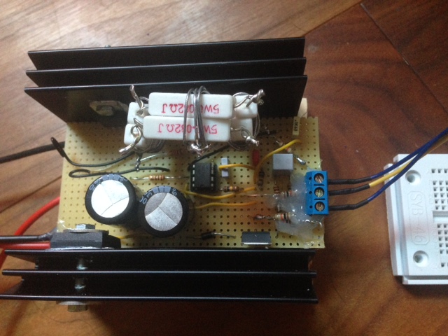

von DrElko (Gast)
Ich habe die Schaltung mal aufgebaut und alles klappt wunderbar. Ich
kann den 24V 20A Motor ohne Probleme ansteuern und die Strombegrenzung
habe ich momentan bei 8A wegen dem fehlenden Shunt, also nur zu
Testzwecken. Durch den 10mF Kondensator fliessen ja am Anfang
Kurschlussströme und beim verbinden mit den Batterien leidet die
Elektrode. Macht evtl. ein Schalter Abhilfe?
Gruss DrElko
von 0815 (Gast)
Den Elko lädt man gewöhnlich über einen Hilfskontakt mit Vorwiderstand
auf. Ist er geladen, wird der eigentliche dicke Schalter gebrückt.
Voraussetzung dafür ist, daß der Steller/Regler während des Einschaltens
völlig runtergeregelt ist.
Kannst auch einen NTC einfach in Reihe zum Hauptschalter versuchen,
verursacht aber Verluste beim Betrieb.
Bekommen wir noch ein Bild? Steckbrett dürfte ja nun passé sein ;-)
Meinen Motorregler, der übrigens auch auf dem UC3843 basiert, siehst Du
hier (weiter unten):
Beitrag "Zeigt her eure Kunstwerke (2017-2019)"

von DrElko (Gast)
Hier mal die fertige Leistungsstufe.
Gruss DrElko
von 0815 (Gast)
Falk B. schrieb:
> jede Überschrift hat einen Link
Oha, noch nie gesehen, danke!
In der kurzen Zeit, nicht schlecht!
Bei der ganzen Verkabelung hättest die Platine aber fast sparen können
von DrElko (Gast)

von DrElko (Gast)
Ich denke ich muss den Einschaltstrom für die Elkos begrenzen, da es mir
den Schalter am Kontaktpunkt angeschweißt hat. Meine Idee ist zwischen
Vcc und Elko+ eine Diode zum entladen und einen Widerstand zum laden
einzufügen, doch welche Dimensionen sind angemessen? Bei 24V sollte ich
doch schon so einen 10V 5W Widerstand vorschalten? Die Zeitkonstante ist
aber dann mit 0.1s ein bisschen hoch. Die Diode müsste doch von der
Geschwindigkeit her eine Skotty sein?
Gruss DrElko
von 0815 (Gast)
Schalte dem Hauptschalter einfach eine Reihenschaltung aus Widerstand
und kleinem Schalter parallel. Ohne Scotty ;-)
Der R muss nur kurz den Einschaltstromstoß verkraften, da reicht sicher
ein 1W-Typ oder so.
Aber beachte: der Regler darf erst aufgedreht werden, wenn auch der
Hauptschalter geschlossen ist. Sonst raucht es am Widerstand, oder der
Regler macht totales Chaos.
von Hartmut  . (rio71)
DrElko schrieb:
>  post vom 30.06.2015 14:17
hi, welchen Wert hat das grüne X1 Potentiometer in der Zeichnung.... ??
danke.. wenn auch schon ne weile her.. :-)
