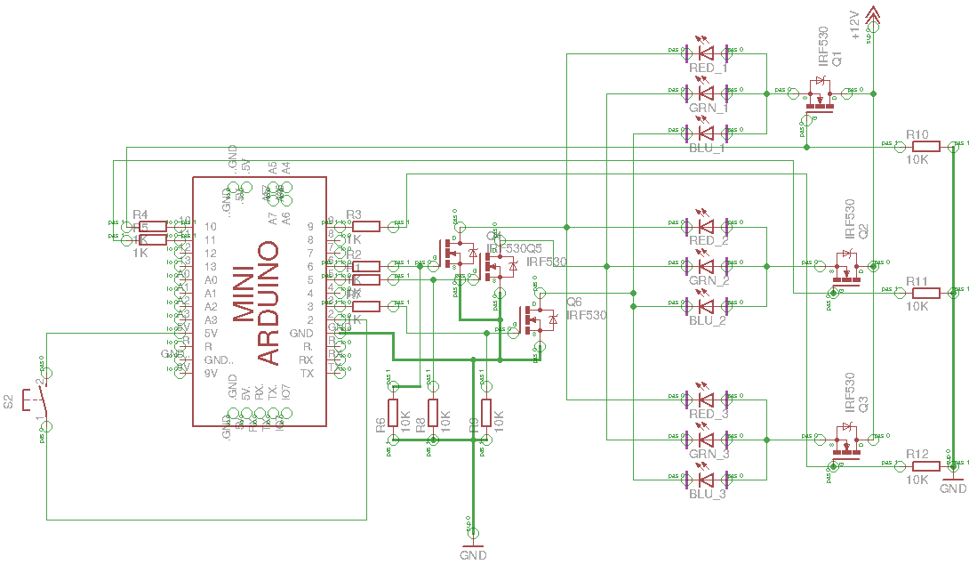

ich baue zur Zeit in einem kleinen Projekt einen Kopfhörerständer. In
diesen sind Acrylscheiben integriert die von unten mit 3 alten 10 cm
langen RGB-LED-Stripes beleuchtet werden. Diese sollen von einem Arduino
Pro Mini gesteuert werden.
Dafür habe ich die Schaltung im Anhang entworfen. Sie verwendet 6
MOSFETs (ich will Multiplexing anwenden) um mit den 5V Signalen des
Arduino die 12V Betriebsspannung der LEDs zu steuern. Meine Wahl fiel
hierbei auf den MOSFET IRF530N da er alle Bedingungen erfüllte und
billig war. Die Vorwiderstände der LEDs habe ich weggelassen, da diese
bereits auf dem Stripe integriert sind.
Multiplexing will ich nutzen, da der Arduino nur 6 PWM-Ports hat, ich
jedoch für die vollständige RGB-Steuerung 9 bräuchte.
Der Schalter vor D2 dient als Eingabe zum Durchschalten mehrerer Modi.
Dessen Status wird per
digitalRead(2)
 ausgelesen.
Jetzt habe ich zwei Fragen:
1. Ist die Schaltung so korrekt? Ich beziehe das sowohl auf die
Verbindung mit dem Arduino(das ist mein erstes Arduino-Projekt) als auch
auf die Verwendung der MOSFETs und der PullDown-Widerstände (ich setze
hier das erste Mal MOSFETs ein). Ein weiterer Punkt ist, ob vor den
Schalter-Pin D2 noch ein PullDown-Widerstand muss, da ich mir in dieser
Frage nicht sicher bin.
2. Habe ich das richtig verstanden, dass der Pro Mini mit 5V
Eingansspannung versorgt wird? Wenn ja, wie komme ich dann am besten von
12V von irgendeinem Netzteil auf 5V? Reicht da ein Spannungsteiler +
Kondensator? Ich will übrigens diesen Arduino-Klon einsetzen:

von Paul S. (paul_s856)
Wenn du das so haben willst, ja. MOSFET Gatewiderstände könnten etwas
kleiner, so um 150 Ohm.

von Wolfgang (Gast)
> Meine Wahl fiel hierbei auf den MOSFET IRF530N da er alle Bedingungen
> erfüllte
Die einzige Bedingung, die er nicht sicher erfüllt, ist die vernünftige
Ansteuerbarkeit mit 5V. Dafür gibt es von International Rectifiers
MOSFETs, die bevorzugt mit einem L (für Logic Level) in der
Typenbezeichnung gekennzeichnet sind. Aber vielleicht ist der Strom von
deinen LEDs gering genug, so dass es funktioniert und der FET auch nicht
übermäßig warm wird. Die angegebenen 160mΩ für den On-Widerstand sind
allerdings schon kräftig.

von Thomas E. (picalic)
Q1..Q3 dürfte an der Stelle wohl kaum so funktionieren! Oder gibt der
Aduino da etwa eine Gatespannung von deutlich über 12V aus? Da gehören
eigentlich P-Kanal FETs hin! Aber auch dann brauchst Du noch eine
geeignete Treiberschaltung, zumindest jeweils einen NPN-Transistor, um
die 0/5V vom Arduino in 0/12V Gatespannung umzusetzen.

von Christian S. (darkmemoriesger)
Jetzt Frage ich mal ganz naiv: Kann ich auch statt den MosFets einfache
npn-Transitoren nutzen um die 12 V mit den 5V des digital-Pins zu
schalten oder ist das jetzt komplett daneben?
Letzteres.
Auch mit bipolaren Transistoren kannst Du nicht einfach ohne einen
zusätzlichen Pegelwandler direkt den Transistor, der die +12V schalten
soll, von einem Logik-Ausgang (0..5V) ansteuern.
In Bezug auf Ersatz der MOSFETs, die die Kathoden gegen GND schalten,
dürften für Dein bisschen Strom (mehr als vielleicht 100mA pro Kanal
werden bei den 10cm Streifen ja wohl nicht zusammenkommen, oder?) auch
jeweils ein NPN, z.B. BC337, ausreichen.
Ok.
Ich habe mich jetzt noch ein bisschen mehr mit Transistoren und MOSFETs
beschäftigt und glaube jetzt zu verstehen, was ihr meint, das Q1...Q3
nicht funktionieren würden.
Das ist doch einfach nur weil die eigentliche Last erst nach dem
Transistor kommt? Das könnte man ja dann abändern, in dem man PNP /
P-Kanal Transistoren nutzt. Nun verstehe ich nur nicht was Thomas Elger
mit "einer geeigneten Treiberschaltung meint"? Kann mir bitte jemand
eine solche zeigen und eine kurze Erklärung geben was diese tut?
Noch etwas anderes: wenn ich jetzt Logic-Level-MosFets verwende, welche
würden sich dann als die drei n-Kanal und welche als die drei p-Kanal
MosFets eignen?
Danke im Vorraus.
Dann überleg Dir doch mal, wenn Du zum Schalten der (+12V) dort einen
P-Kanal FET einbaust, mit Source an (+12V) und die Last an Drain
angeschlossen. Klar, wenn Dein Microcontroller den FET einschalten soll,
kannst Du das Gate über einen Port auf Masse ziehen, aber welche
Spannung musst Du am Gate anlegen, damit der FET sperrt? Und wie soll
der Microcontroller diese ausgeben können? Na, klickt's jetzt
vielleicht?
OK ich benutze einen selbstsperrenden P-Kanal FET. 12 V an Source. D.h.
damit der FET sperrt müssten an Gate 12 V liegen, damit UGS = 0V wird.
Wenn der Transistor schalten soll muss am Gate 0V liegen, damit UGS =
-12V wird. Dann schaltet der Fet durch. Das heißt ich schalte noch einen
NPN davor und nehme dessen invertiertes Signal an Gate. Die Basis dieses
NPN wird dann vom Pin des Mikrocontrollers gesteuert.
Das ergibt dann ne ähnliche Schaltung wie hier:
https://upload.wikimedia.org/wikipedia/commons/7/7b/Gatetreiber_diskret_simple.PNG
Nur das da ein N-kanal mosfet gezeigt wurde.
Richtig?
> Richtig?
Genau! Und diese Schaltung aus NPN-Transistor und zwei Widerständen ist
in dem Fall der "Gate Treiber".
>> Richtig?
Super.
D.h. Q4..Q6 lasse ich so wie sie sind, und tausche Q1..Q3 durch P-Kanal
FETs mit Treiber aus.
Dann kann ich jetzt meine Schaltung aktualisieren.
Danke an alle ;)
