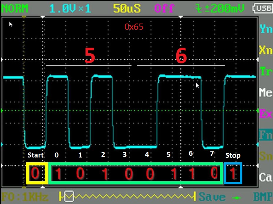

Hallo Gemeinde,
wollte mich mal nach langer Zeit mit einem Oszilloskop beschäftigen, und
so habe ich mich mal an die serielle Datenübertragung herangetastet...
und bin gleich auf einige Fragen gestossen, die ich gerne hier loswerden
möchte :)
Kurze Zusammenfassung der Testumgebung:
USB-BUB II (USB => TTL Wandler) => 8N1, 19200
Putty als Terminal (auch 8N1, 19200)
Oszilloskop an Tx
Wenn ich nun die Taste "e" drücke, erhalte ich die Binärdaten der
Übertragung (siehe Anhang)
Nun meine Fragen:
1. Warum kommen die Daten umgekehrt an ?
"e" laut ASCII Tabelle: 01100101
Ich muss mein Ergebniss immer von RECHTS lesen damit es schlüssig ist,
das habe ich mit mehreren Buchstaben evaluiert. ("e" Nutzdaten grün
umrandet)
Stopbit ist dann ganz links (gelb umrandet)
2. Wo ist der Startbit ?
3. Müssten die seriellen Datenbits nicht invertiert sein ?
Ich vermute das der USB=>TTL Wandler für einiges Verantwortlich ist, bin
mir aber nicht wirklich sicher.
Danke Euch vorab & Guts Nächtli

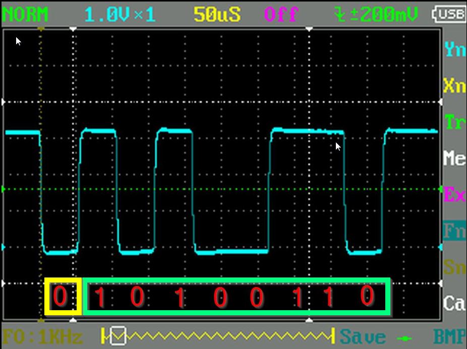

OP #4531392
Hajoooo... jetzt wo Ihr das schreibt... :O)
2. OK, Startbit "0" steht am Anfang (gelb), der Stopbit ist dann der Bit
nach der letzten eingetragenen "0" aus dem grünen Bereich.
P.S. Das erklärt auch, weshalb ich beim Umschalten auf 2 Stopbits keinen
Unterschied gesehen habe... habe an der falschen Stelle gesucht :O)
3. Stimmt, habe TTL Level => kein RS232 => nicht invertiert... Klaro
1. Das leuchtet mir noch nicht so ganz ein...
In der ACII Tabelle steht der neiderwertigste Bit ja auch rechts (siehe
Bild)
Mein Oszibild ist genau anders rum...ein von Beiden muss doch falsch
sein...
Ich würde folgendes Bild erwarten:
Startbit + Daten + Stopbit
     0   01100101    1
Das wäre dann: 0011001011
Ich habe aber: 0101001101
EDIT: Eben hats gescheppert... der Groschen ist gefallen... ist doch
wohl Zeit zum Bubu machen... FETTES MERCI !
Danke St. D. & Danke Frank
> sein...
Du musst doch nur den Oszi auf den Kopf stellen.
Es gibt kein richtig oder falsch. Man kann festlegen, dass das
niederwertigste Bit zuerst gesendet wird oder das höchstwertige, eines
ist so gut wie das andere, es müssen sich bloss Sender und Empfänger
dran halten. Meisten ist es das niederwertigste, das ist nämlich immer
das gleiche Bit, egal wie lange das Zeichen ist.
Georg
