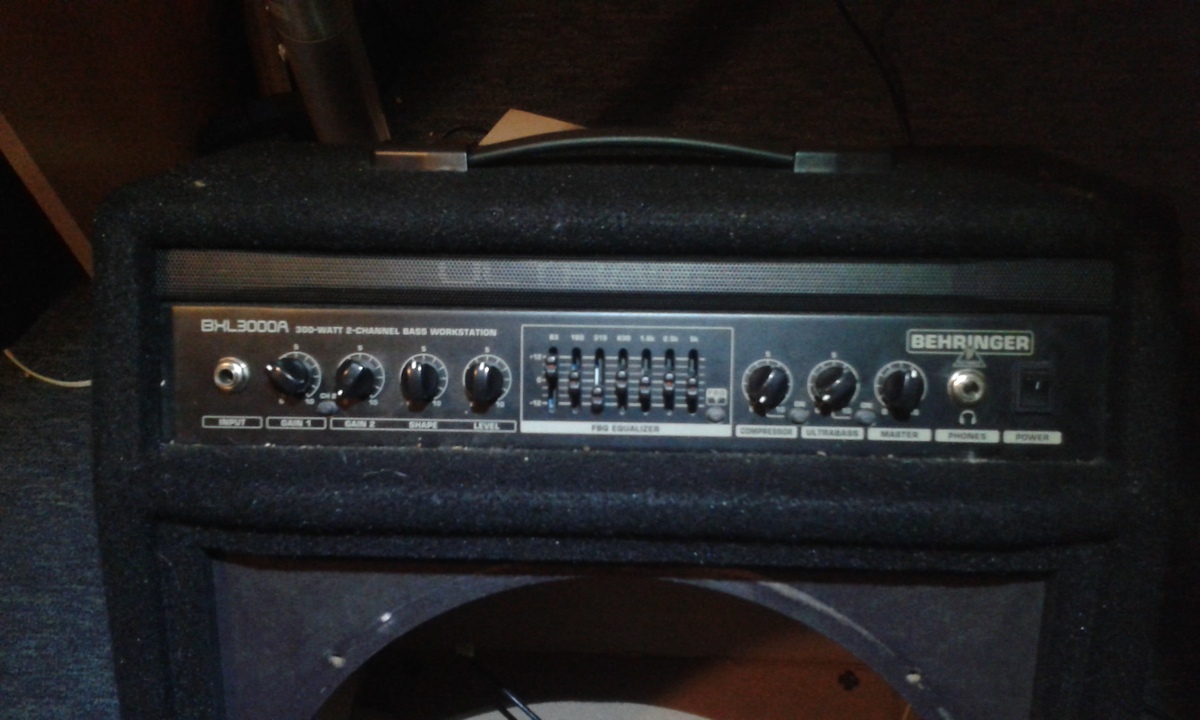

Moin Leute,
also ich habe eigentlich hoffentlich ne Frage die für einige
wahrscheinlich leicht zu beantworten ist.
Ich habe folgendes Gerät in der Reperatur:
http://www.amazon.com/Behringer-BXL3000-BEHRINGER-ULTRABASS/dp/B000NGVQSQ
Dieser gehört einem Freund und der rauscht, je lauter man ihn dreht.
Wenn ich Volume also auf 0 stelle ist kein rauschen da.
Mit ein bisschen googeln findet man auch ein Schaltbild:
http://elektrotanya.com/behringer_lpa1300_rev_d_and_f_power_amplifier_sch.pdf/download.html
Ein Problem ist noch, das ich nicht an die Platine herankommen in dem
angehängten Bild. (da wo die Potis drauf sind usw. (nennen wir sie hier
einfacher halber mal "Poti-Platine"))
Weder komm ich an eine Schematic, noch kann ich die Poti-Platine
ausbauen. Ich müsste irgendetwas kaputt machen damit ich dran komm.
Noch als Info: von der Poti-Platine gehen 6 Kabel zu der Schematic die
ich habe. Es ist X5.
Frage:
Ist es nicht sehr viel wahrscheinlicher das bei dieser Poti-Platine was
"Kaputt" gegangen ist?
Weil wenn bei der anderen Platine was kaputt ist, würde doch dauerhaft
ein Rauschen da sein?
Bevor ihr schreibt, es könnte beides sein.... sagt bitte nur was
wahrscheinlicher ist. Erfahrungsgemäß. Ist aktuell meine erste
Verstärker Reperatur.
Sinnhaftigkeit der Frage: Ob ich gleich mir was ausdenken soll um an die
Poti-Platine zu kommen oder erstmal es versuchen soll an der anderen zu
arbeiten.
Ww

warum kommst Du denn nicht an diese "Potiplatine"? Irgendwie haben die
Chinesen die ja auch eingebaut.
Zum Fehler: Ja es kann dort oder auch auf der Hauptplatine sein. Ich
konnte den Plan leider nicht laden (geht auf einem Tablet leider nicht)
vermute aber entweder def. Widerstand, def. Kondensator oder ein def.
OPV. Alles so schon erlebt.

Gast #4531538
Bei mir wird der Schaltplan unleserlich angezeigt.
Ist es eher ein ruhiges oder eher ein zischendes Rauschen?
Kannst du es aufnehmen und hier einstellen?
Ein zischendes Rauschen spricht dafür, dass etwas im Verstärker wild
schwingt.
Mögliche Ursachen:
=> Spannungsversorgung des Amps wird nicht mehr richtig abgeblockt (Elko
trocken etc.)
=> Irgendetwas in der Gegenkopplung arbeitet nicht mehr richtig (liefer
einen lesbaren Schaltplan, dann kann man das näher untersuchen)
Der Vol.-Poti macht aber einen guten Eindruck!? Oder kratzt er beim
Drehen?
OP #4531606
Sry hab heut etwas länger geschlafen :D
Ich mach mal bei Gelegenheit ein Foto. Es ist halt alles etwas
zugeklebt.
Stefan U. schrieb:
> Die Frage der Fragen: Rauscht er mehr, als er soll?
Definitiv ja! Also es ist schon sehr störend und war vorher auch nicht
da.
Mark S. schrieb:
> Bleibt also erstmal die Frage, ist das vorhandene Rauschen im normalen
> Bereich
siehe oben
Matthias S. schrieb:
> Das ist sehr wage, meinst du denn den Input Gain1, Gain2, Level oder den
> Master?
Sry meinte den Master.
MaWin schrieb:
> Wer W. schrieb:
>> sagt bitte nur was wahrscheinlicher ist.
> Wenn er mehr rauscht als beim Kauf und älter ist:
> Eventuell schwingt die Endstufe weil ein Elko ausgetrocknet ist.
Ist es nich eher so wenn ich am Master-Poti drehe, das die Vorstufe
einen schaden hat?
adrian schrieb:
Muss man runterladen. Die Seite möchte nicht, das man die Schaltbilder
verteilt.
Ich mach dann mal ein Video dann sieht man auch warum man die Platine
nicht herausbekommt.
> schwingt.
> Mögliche Ursachen:
> trocken etc.)
Die sieht bisher gut aus.
s.o.
> Drehen?
Beim drehen selbst nun nicht. Klingt so als würde ein schlechtes Signal
verstärkt werden.
(Firma: matzetronics) #4531834
Wer W. schrieb:
> Ausgangsfrage ist, ob sie wahrscheinlicher kaputt ist
Das könntest du testen, indem du, sofern vorhanden, am Insert 'Return'
eine Line Quelle anschliesst. In diesem Fall wird die Vorstufe
abgetrennt und nur die Endstufe betrieben. Klingts dann gut, hat die
Vorstufe den Fehler.
Mit ziemlicher Sicherheit ist die gesamte, im Schaltplan nicht
vorhandene Vorstufe auf dem Board mit den Potis aufgebaut.
