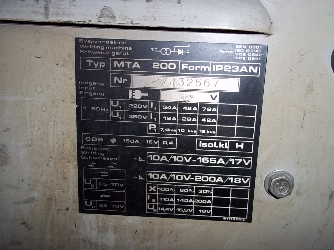

ich habe einen alten Schweitrafo erhalten.
Joisten und Kettenbaum ReX400 mit 400 A
Wir haben 2 Panels einmal die Anschlüsse fürs Schweiskabel und die 4
anderen wie folgt gekennzeichnet: R, 220, 380 E
R keine Ahnung was ist das für ein Anschluss.
220 380 würde ich sagen Phasen
E geht aufs Gehäuse
Nun ich habe es gaufnet und kaonnte feststellen das der Kamerad von 220
und 380 dicke Leitungen abgehen hat Richtung Trafi. R hat ebenso einen
einen dicken Draht zum Transformator jedoch dünner wie die bei den
vorherigen.
Nun da ich mir ungerne das Teil rösten möchte diese Frage nun an euch.
Gehe ich richtig davon aus das R die Null ist? Laut Bez. Kann es 220 und
380.
Wer hat Rat?

Ich habe genug Ahnung von technick um fahrzeugkabelbäume zu bauen.
jedoch ist mir der Anschluss eines alten Schweißgerätes nicht so
geläufig.
R ist 0
230 Phase
Erde ist auch klar aber wie muss ich es angehen um die volle Leistung
sprich 380 Volt anzuschließen. Kanns sein das eine Spule zwei Ausgänge
hat einaml Richtung Null und Richtung 380?

Matthias S. schrieb:
> Das R steht vermutlich für 'Return', denn ein 'N' wäre beim Anschluss an
> 2 Phasen im 380V Betrieb irreführend.
Das sollte passen. N (R) müsste eventuell mit angeschlossen werden.
( Falls Schütze oder sonstige Verbraucher die 230V brauchen)
Ich habe so einen alten Trafo in der Leistungsklasse, der hat
noch einen Gleichrichter und HF-Zündung zum Wig-Schweißen.
Die Steuerung benötigt die 230 V.
Allerdings darf N nicht mit dem Trafo verbunden sein, sonst
knallt es.
400 A ist kräftig, da kann man schon 35 A Sicherungen einbauen.
Foto wäre hilfreich.
Grüße Bernd
"R" steht bei so altem Krempel eher für Phase1. Die damalige Bezeichnung
der Phasen lautete nämlich "R", "S" und "T".
Vermutlich war damals gar kein N vorgesehen sondern die "
Erde"(Bauerndrehstrom) oder über einem 3 x 220V Netz eine zweite Phase.
Daher hilft hier nur Messen und verstehen was das Messgerät anzeigt.

Das geht schon. Das wird zwar nicht prozentgenau, aber das braucht es ja
auch gar nicht.
Wir arbeiten zwar nahe an der Auflösungsgrenze, aber wir benötigen keine
exakten Zahlen, sondern wollen nur die drei Anschlüsse in der richtigen
Reihenfolge sortieren. Mit etwas logik kommt er selbst drauf, bzw kann
uns die Erkenntnisse hier mitteilen. Bei drei Anschlüssen müssen sich
"zwei Spulen" einen Pin teilen. Wie mag da wohl die Anordnung sein? ;-)

Klaus R. schrieb:
> R = return, wenn du "volle Leistung" willst, klemmst du R an L1 und 380
> an L2 eines Drehstromanschlusses, fertig.
> Klaus.
Vorher aber bitte die Werkstatt neu verkabeln.
