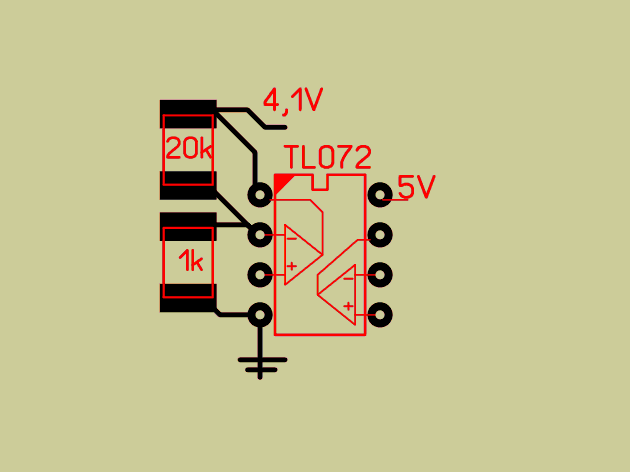

Hallo Leute,
ich wollte heute schnell eine kleine Verstärkerschaltung aufbauen, um
eine Spannung zu verstärken. Also aus der Kiste einen kleinen TL072
geholt und flink frei verdrahtet eine Verstärkerschaltung aus dem Wiki,
nichtinvertierende Verstärkerschaltung nachgebaut. Aber irgendwie läuft
was schief, ich habe am Ausgang 4,1V zu stehen, egal was ich anlege.
Habe auch den Aufbau kontrolliert, soviel ist es ja eigentlich nicht.
Oszi sagt, daß nichts schwingt. Ich sehe wohl den Wald vor lauter Bäumen
nicht, oder habe ich einen grundlegenden Gedankenfehler?
Die Skizze anbei zeigt, wie es aufgebaut ist, 3 Drähte, 2 Widerstände
und ein kleiner Käfer...
Oder brauch der TL072 anstatt GND -5V?
Vielen Dank.
von Mark S. (voltwide)
Und was ist mit dem n. invertierenden Eingang - ist der im Wiki auch in
der Luft?

viel mehr als 4V kann der TL072 (bei Versorgung mit 5V) nicht am Ausgang
treiben.
Damit er dort weniger als 4V hat müsste bei deiner Verstärkung die
Eingangsspannung unter 0,2V liegen. Damit kann er aber wiederum aufgrund
seines beschränkten Input common mode ranges nichts anfangen -> mit
dieser Versorgung und Verstärkung ist der TL072 nutzlos.
Das würde ihm sehr helfen.

von Helmut S. (helmuts)
Laut Datenblatt wird empefohlen, dass die Eingangsspannung 4V unterhalb
der positiven und 4 Volt oberhalb der negativen Versorgung sein soll.
Das bedeutet, dass man unter 8V Gesamtsbetriebsspannung(Vb+ - Vb-) gar
nicht anfangen sollte. Speziell in der Nähe der negativen Versorgung,
bei dir Masse, funktioniert er schon nichtmal typisch, also gar nicht.
http://www.ti.com/lit/ds/symlink/tl071.pdf

von Carl D. (jcw2)
1. Die "Masse" bei SingleSupply sollte auf halber Betrebsspannung
liegen. Oder eben bei 0, wenn man +-Versorgung hat
2. Das DB schreibt zwar nicht zu min. Versorgungsspannung, aber aus den
Diagrammen würde ich herauslesen, daß man bei +-4.5V also 9V mit
definiertem Verhalten rechnen kann. Paßt zu den Bodentretern mit Tl0x4,
die ich früher mit 9V-Blocka versorgt hab.
3. Der OpAmp versucht beide Eingänge auf das selbe Niveau zu bringen.
Wegen 1. Und weil sich der +Eingang vermutlich trotz Nichtfestlegung auf
ein Bezugspotipentiale mehr oder weniger auf 1/2Vcc befinden wird, will
der OpAmp dies auch am -Einänge haben, er erhöht also die
Ausgangsspannung so weit es geht. Und mehr als 4.1V geht bei 5V Vcc
nicht, reicht aber nicht fur des OpAmps Lieblings-Eingangs-Pegel.
Auf gut deutsch, der ist "übersteuert".
Häng mal spaßeshalber den +Eingang über 100kΩ an die Masse, an der auch
der 21/1-Soannungsteiler hängt.

Dank für die Hinweis mit 100K!! Das war es, jetzt geht alles so, wie es
gewünscht wurde, vielen Dank dafür!

von MaWin (Gast)
Natürlich.
Einfach mal ins Datenblatt gucken.
Der steinalte OpAmp braucht nicht nur mindestens -3V um 0V messen und
ausgeben zu können, sondern leidet bei Eingangsspannungen in dem Bereich
auch noch unter phase reversal, also völlig irrsinnigem Verhalten.
Ein single supply OpAmp LM324 könnte (bei 0V -Versorgung) wenigstens
noch 0V an den Eingängen verarbeiten und, wenn immer eine
Widerstandsbelastung nach Masse geht, ausgeben, aber bei 5V Versorgung
nur 3.5V maximal liefern.
Ein LMC6484 kann als R2R Rail-To-Rail OpAmp 0-5V messen und 0-5V
ausgeben bei 0+5V Versorgung.
