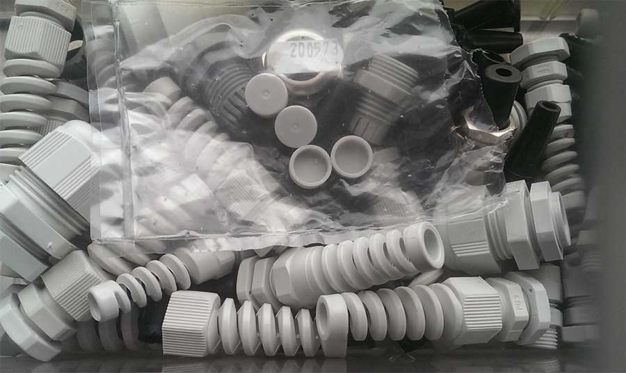

Gast #4532575
Safety schrieb:
> Ist nicht zulässig.
Ich kenne kein explizites Verbot.
Wenn in eigenen Tests bestätigt werden kann, daß die Knotenzugentlastung
zumindest genau so gut ist wie eine in einer Norm genannte Methode, dann
kann man sie verwenden.
Beispielsweise so einer Konstruktion wie im Bild würde ich zutrauen das
zu leisten, die Kupferleitung wird von der Isolierung durchaus weich
belastet.

Gast #4532669
Martin schrieb:
> Safety schrieb:
>> Ist nicht zulässig.
> Wo steht das?
Steht in EN 60335-1: 2012, Kap. 25.19 (Sicherheit elektrischer Geräte
für den Hausgebrauch und ähnliche Zwecke):
"... Es ist nicht zulässig einen Knoten in die Leitung zu machen oder
die Leitung mit einer Schnur anzubinden".
Kapitel 25 bezieht sich auf " Netzanschluss und äußere Leitungen"
Ebenso in EN 61010-1: 2011, Kap. 6.10.2 (Sicherheitsbestimmungen für
elektrische Mess-, Steuer-, Regel- und Laborgeräte):
"b.) Knoten in der Leitung dürfen nicht als Zugentlastung benutzt
werden."

Persönliche Seite #4532712
Joachim B. schrieb:
> aber kannst mir glauben geht nicht immer und eine totale
> Neukonstruktion ist hier nicht leistbar!
Du meinst, Pfusch muss Pfusch bleiben?
Welche "Neukonstruktion" ist eigentlich erforderlich, wenn ein Gehäuse
mit einem Loch versehen wird (das muss ja eh' vorhanden sein, irgendwie
muss ja die Leitung ins Gehäuseinnere kommen), und dann z.B. so etwas
dort hineingesetzt wird?
https://www.reichelt.de/?ARTICLE=71543
> Ich wünsche mir so oft besseres, aber leider ist das Leben kein
> Wunschkonzert.
Musst Du bei einem ganz besonderen Lieferanten einkaufen?

#4532749
kenne ich habe ich auch massenhaft im Regal geht aber wirklich nicht
überall in jedes Gehäuse mit jedem Kabel und bricht auch im Labor oft
ab, dann war es das mit dem Knickschutz, sieht gut aus ist aber nicht
überall oder nur bedingt tauglich und die Zugentlastung ist so na ja.
Hast du die Teile schon mal verarbeitet? da wird ein schwabbliger Gummi
zusammengedrückt und manche Kabel lachen darüber.
ne aber ich bekomme halt viel Schrott auf dem Tisch zur Reparatur,
Diskussionen über Neubau womöglich teuer und langwidrig ist unerwünscht
und zu oft nicht möglich.

damit du glaubst das ich nicht spinne:
Gast #4532871
