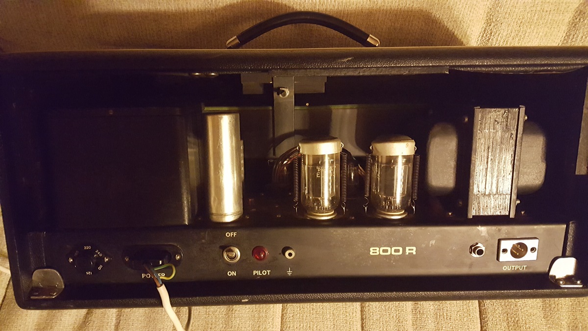

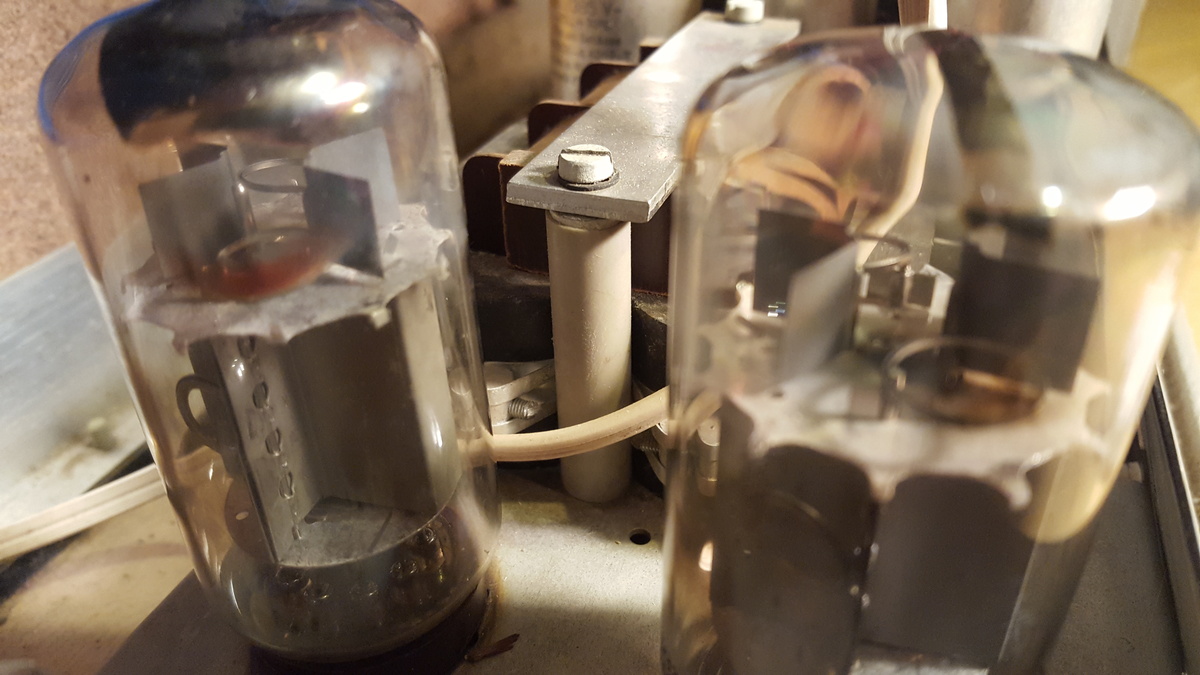

Hallo liebes Forum ,ich habe am Wochenende einen Gitarrenverstärker
FBT Blackfield 800R
aus den 60 ern aus einem Keller gerettet . Er funktioniert sehr gut und
hat als Endstufen Röhren 2x EL 503 drinnen .Es gibt so gut wie keine
Unterlagen dafür und ich kann daher auch nicht feststellen wieviel ohm
die Lautsprecherbox genau haben soll .
Es ist nichts beschriftet und auch nichts umschaltbar wie bei anderen
Gitarrenverstärkern.
Kann ich das durch messen oder einer von euch das anhand der Schaltung
einer EL 503 basierten Endstufe,rausbekommen ?
Herzlichen Gruss Johann

Du kannst es ausprobieren, es passiert nach unten nichts, die
erreichbare Leistung (eigentlich der Aussteuerbereich der Endstufe) wird
nach unten wieder geringer, die Verzerrungen setzen früher ein.
Den Röhren passiert da nichts. Bei den Röhren gibt es ohnehin nette
Effekte, wenn man Glück hat. Blaues Leuchten oder flackern z.B. ist
durchaus normal.
Wenn das Anodenblech anfängt zu glühen wird es kritisch, obwuhl man auch
EL503 bis in den Bereich belasten kann. Ist aber auf Dauer dann der
Lebensdauer nicht gerade zuträglich...

OP #4532913
Vielen Dank für eure Beiträge
Der Verstärker wurde als Gitarrenverstärker oder Bassverstärker gebaut
und hat einen Ausgangsübertrager , der angegebene Schaltplan stimmt sehr
warscheinlich fast überein ,die Eingangsschaltung könnte anders sein und
eber der AÜ , da müsste ich ihn öffnen und ganz genau untersuchen ,aber
das mit dem AÜ wir schwierig.
Das Messen scheint für einen nicht geübten schon etwas kompliziert ,
aber warum sollte ich das nicht do mal lernen .
Ich habe dazu aber noch keinen Frequenzgenerator.
Ich bin Hobby Musiker zu den üblichen Boxen kann ich sagen, ja 8 ohm und
16 ohm sind sehr üblich und zum Bsp. Marshall Türme sind dann 2x 16 ohm
Parallel also 8 Ohm.
Es sieht auch so aus als ob er für nur eine Box gebaut wurde , nur ein
Anschluß, da es noch einen 2000R gab der dann 2 Boxenanschlüsse
rückseitig hatte.

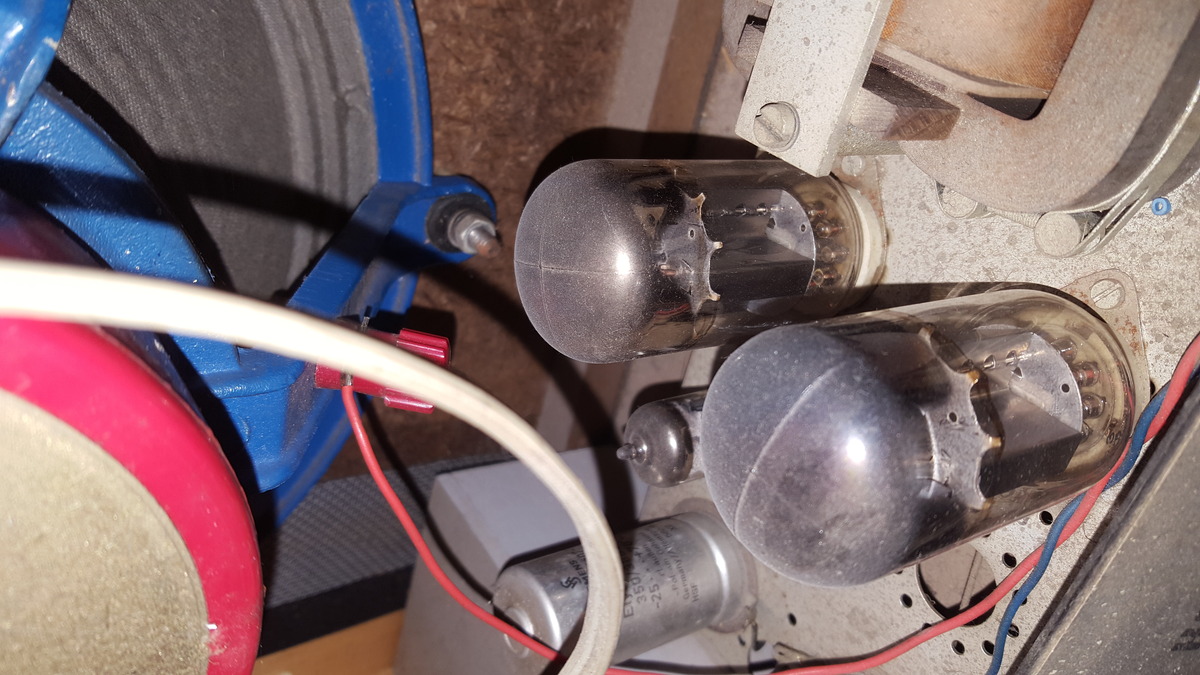

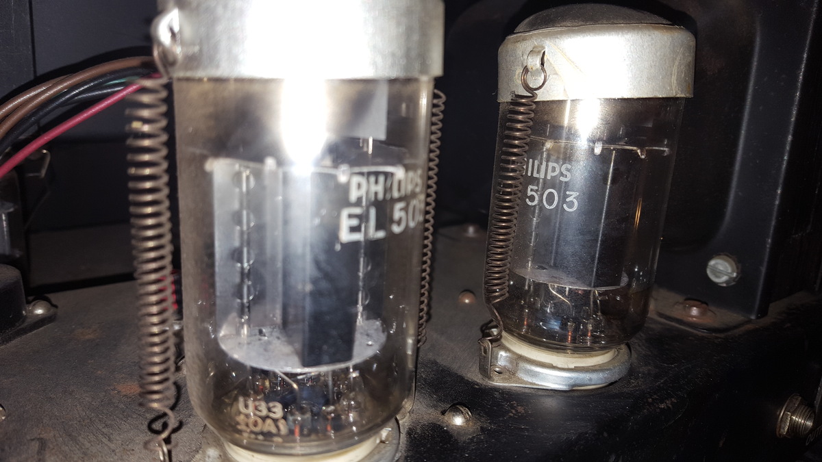

Das Beschaffungs problemmit der EL503 wird auf längere sicht auch
schwierig werden.
Gibt es vieleicht mitlerweile  einen Ersatz dafür oder evtl eine fast
Baugleiche ohne viel zu verändern?
Weis vieleicht jemand was , das Problem haben viele röhrengeräte
Besitzer

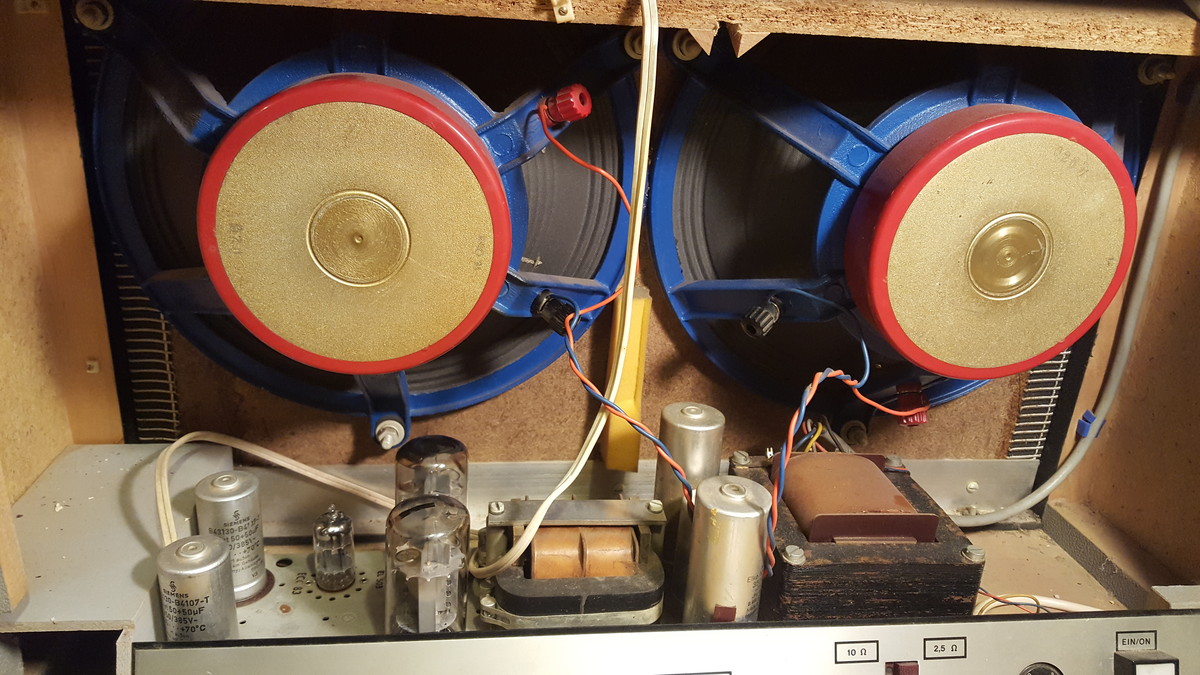

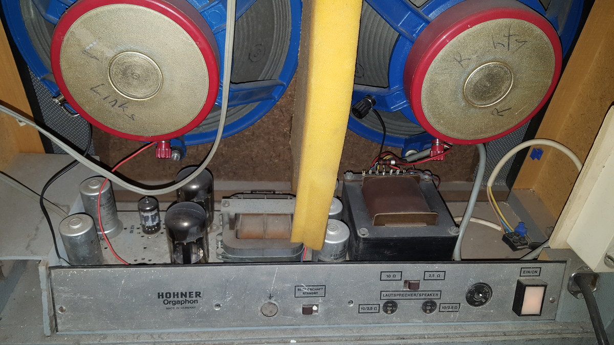

Ich habe auch noch ein Hohnen Orgaphon MH60 da sind auch EL503 drinnen.
Es freut mich sehr das ihr so viel interesse habt.
Johann
Gast #4533068
Peter D. schrieb:
> Wenn der Platz es zuläßt, könnte man auf die bekanntere EL34 umrüsten.
> Die EL503 wurde erst spät entwickelt, als Röhren schon veraltet waren.
Das ist aber nicht schön. Sie bringt nicht genügend Restspannung
bei dem geforderten Spitzenstrom.
EL504 wird da oft alternativ verwendet. Wenn Platz ist und der Heizstrom
ausreicht EL509. Da gibt es auch eine oktale von, die aktuell
von JJ produziert wird.
Im Wesentlichen die g2 Versorgung. Die 504 und 509 benötigen
weniger Schirmgitterspannung was aber auch Vorteile hat.
Früher dachte man es sei gut, wenn man die Schirmgitterspannung
direkt aus der Anodenspannung gewinnen kann. Deshalb ist die
EL503 so gebaut.
Wenn Du die EL503 nicht überlastest, speziell das Schirmgitter,
wird sie auch noch lange leben. Das unvollständige Katodyn da
ist bei Übersteuerung u.U. ein Risikofaktor.
LG

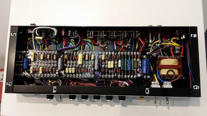

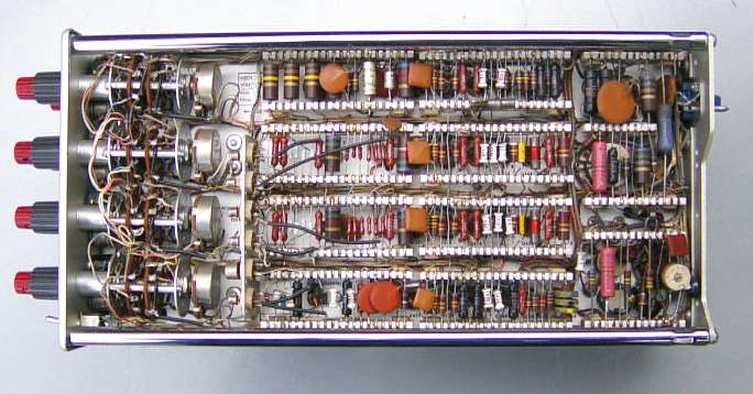

Alfred B. schrieb:
> Peter D. schrieb:
>> Die Fotos erinnern mich stark an meine Bastelzeiten als Schüler, das sah
>> ähnlich chaotisch aus.
> Das Prinzip "Fliegende Verdrahtung" wird ja Gott sei Dank kaum noch
> angewandt.
Das ist zwar eher ein Beispiel wie es nicht gemacht werden sollte, aber
die richtig teuren Boutique Amps sind alle handverdrahtet. PCBs sind in
der Preisklasse nogos.
Gast #4535407
> angewandt.
Ich bin ein absoluter Befürworter dieser Verdrahtung.
So kann man auch leicht mal etwas an der Schaltung verändern.
Was ich nicht mag, sind festgetüddelte Beine.
LG
Gast #4535552
Peter D. schrieb:
> Ich hab Lötleistenverdrahtung auch schon in schön gesehen.
Optisch schön ist selten elektrisch günstig.
Schau Dir mal die langen Strippen in Deinem Bild an.
Beim Telewatt geht halt ein Bauteil ohne Strippen
von der einen Röhre zur anderen. Die Schaltung
ist ja überschaubar.
LG

Gast #4535952
Doch, es ist konsequent richtig verdrahtet.
In der Bildmitte sind die zwei Röhrensockel zu erkennen.
Und da ist richtig die sternförmige Verdrahtung am Mittelröhrchen zu
erkennen.
Bei Röhren ein Muß.
> War wohl das Radiobastelbuch von Schubert.
Diese Bibel sollte zum Kulturerbe erklärt werden.
The D. schrieb:
> Hier mal ein Bild wie gut und schön zusammenpassen können.
Etwas übertrieben, sie wollten schöne Leiterplatten und hatten sie noch
nicht :-)

Ich hab mir jetzt gestern zu meinem Blackfield 800R und dem Hohner
Orgaphon 60 MH , noch ein Hohner 60 MH gekauft .
Es hat nur 70 Euro gekostet und ich wollte es eigentlich als
Ersatzteispender verwenden.
Es ist aber im sehr guten Zustand  und nicht verbastelt und rauscht
nicht , also wesentlich besser als gedacht und viel besser als mein
bisheriges MH60,
das etwas tieffrequent brummt und schon etwas rauscht.
Im neueren MH 60 sind auch noch die originalen Telefunken ECC 808
drinnen.
Nun zu meinen Fragen , im gestern gekauften sind EL 503 drinnen die
nicht gelabelt sind aber mit dem richtigen code gebrandet also
Valvo/Philips.
Sind die eurer Meinung nach noch ok (Foto im Anhang ) da die
Getterbeschichtung schon ziemlich aufgelöst ist , sie glühen normal und
sind innen bis auf kleine Stellen sauber.
Ich hänge auch noch die Fotos der anderen beiden Geräte mit dran .
Meine Idee wäre nun den verbastelten Hohner Orgaphon umzubauen in einen
mit
6l6GC Röhren da ich solche noch habe und auch einen dazugehörigen
Ausgangsübertrager.
Da müsste ich dann höchstwarscheinlich auch Den Netztrafo und den Choke
austauschen.
Herzlichen Gruß Johann
Gast #4539504
Du bist ja ein richtiger Glückspilz.
Wenn ich einfach so ein Gerät probieren würde, fliegt mir
garantiert irgendetwas um die Ohren, raucht und schmort.
Wenn es denn spielt kannst Du ja an den Röhren messen ob
sie ok sind und auch nicht überlastet sind.
Sonnst komm her, ich habe ein Röhrenprüfgerät.
Solange der Getter nicht weiß ist, würde ich mir keine
Sorgen machen. Bei den Philips ist ja noch nicht mal die
Beschriftung gebräunt.
LG
#4541042
Was willst Du eigentlich machen. Willst Du die Geräte weiterverkaufen
oder willst Du sie benutzen und wofür?
Man könnte sich z.B. aus den 2 Hohners ne Stereoanlage basteln.
Die Lautsprecher sehen ja riesig aus und werden einen super Wirkungsgrad
haben. Sich so ein Design ins Wohnzimmer zu stellen, ist allerdings
Geschmackssache (WAF=?).
Warum willst Du ein Gerät umbauen, die EL503 funktionieren doch?
Das Brummen/Rauschen liegt jedenfalls kaum an den Endröhren. Da mußt Du
schon Fehlersuche betreiben (Signalverfolgung).
OP #4541150
Was ich will , na ja ich bin Hobby Gitarrist und hab verschiedene
Gitarren verstärker und benutze auch alle ,
da ich viele verschiedene Genres ua. Acoustik Gitarre mit Tonabnehmer
und auch Bassgitarre und Pop und Rock und Heavy spiele .
Ich kann es auch irgendwie immer nicht mit ansehen wenn so ein alter
Verstärker weggeworfen wird , das ist mir immer zu schade.
Deshalb versuche ich immer solche Geräte am laufen zu halten und so
seltene Teile wie die EL503 als Reserve zu bekommen.
Nun Habe ich ja 2 Hohner Orgaphon MH60 und mein älterer ist schon, vom
Vorgänger verbastelt woden.
Damit ich vieleicht einen unterschiedlchen Klang bekomme , hätte ich
gedacht das man den in einen Fender ähnlichen Combo verwandeln kann und
ihn mit 6l6 Röhren aufbaut.
Das übrige Verstärkerteil des älteren Hohner würde ich dann komplett
ausbauen und einlagern.
Und ich könnte beim Aufbau einer kompletten Verstärkerendsufe viel
dazulernen.
Dazu gäbe es ja Anleitungen im Netz.
LG Johann
#4541221
Wenn die Schaltung nicht zu schrottig ist, wirst Du keinen Unterschied
hören können.
Bestenfalls hörst Du eine unterschiedliche maximale Ausgangsleistung am
Einsatz des Klippings heraus.
Einen schlechten Ausgangstrafo könnte man auch hören (schwächere Bässe,
Höhen).
Der Klang wird hautpsächlich in den Effektschaltungen der Vorstufe
gemacht.
