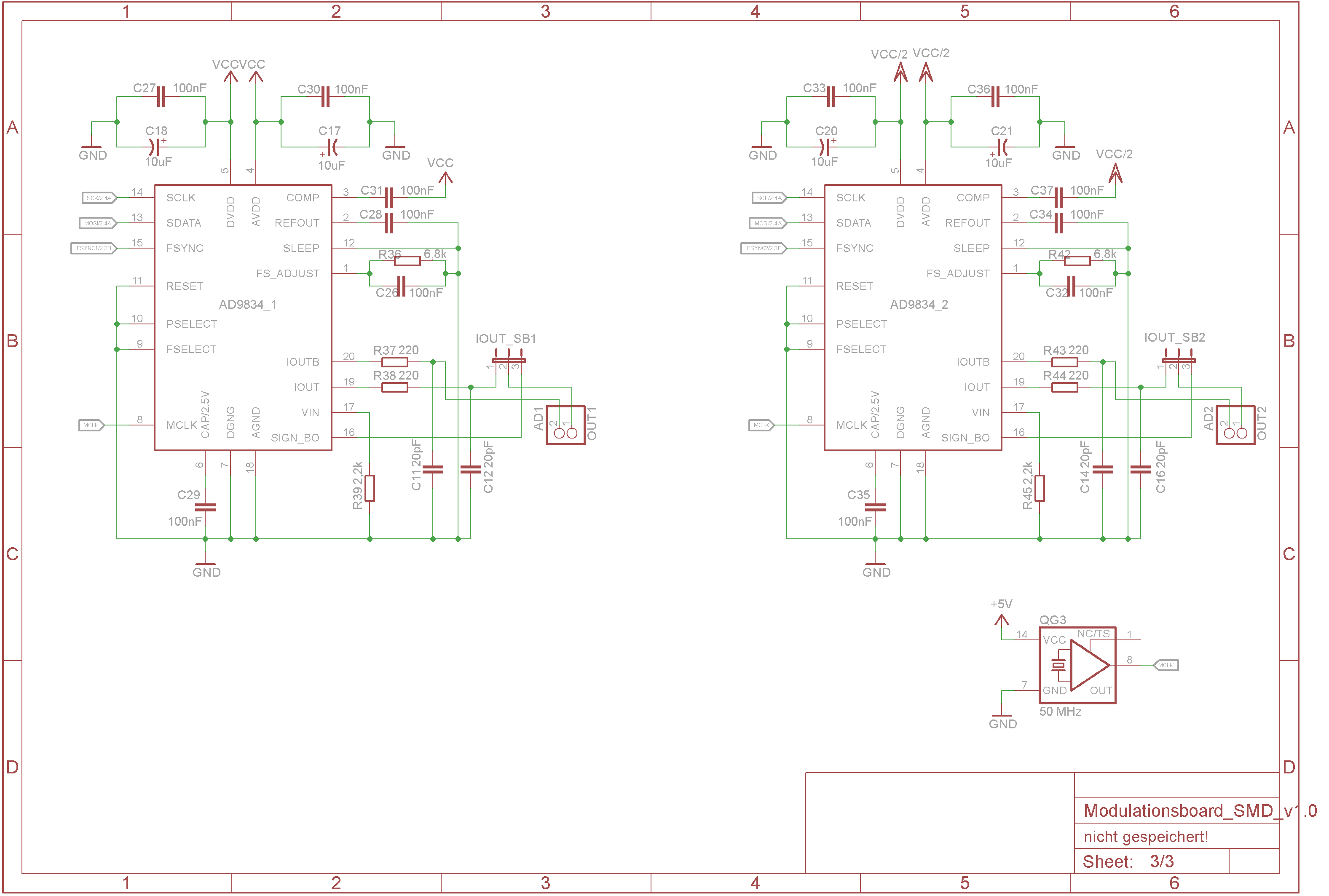

Ich möchte eine Board aufbauen, mit dem man sich per Oszi
unterschiedliche Modulationsverfahren anschauen kann. Träger- und
Informationssignal sowie das modulierte Ergebnis sollen einzeln
abgreifbar sein, dass man sich alles gleichzeitig anschauen kann. Der
Frequenzbereich ist bisher auf 100kHz, mit der Möglichkeit dies zu
ändern, festgelegt.

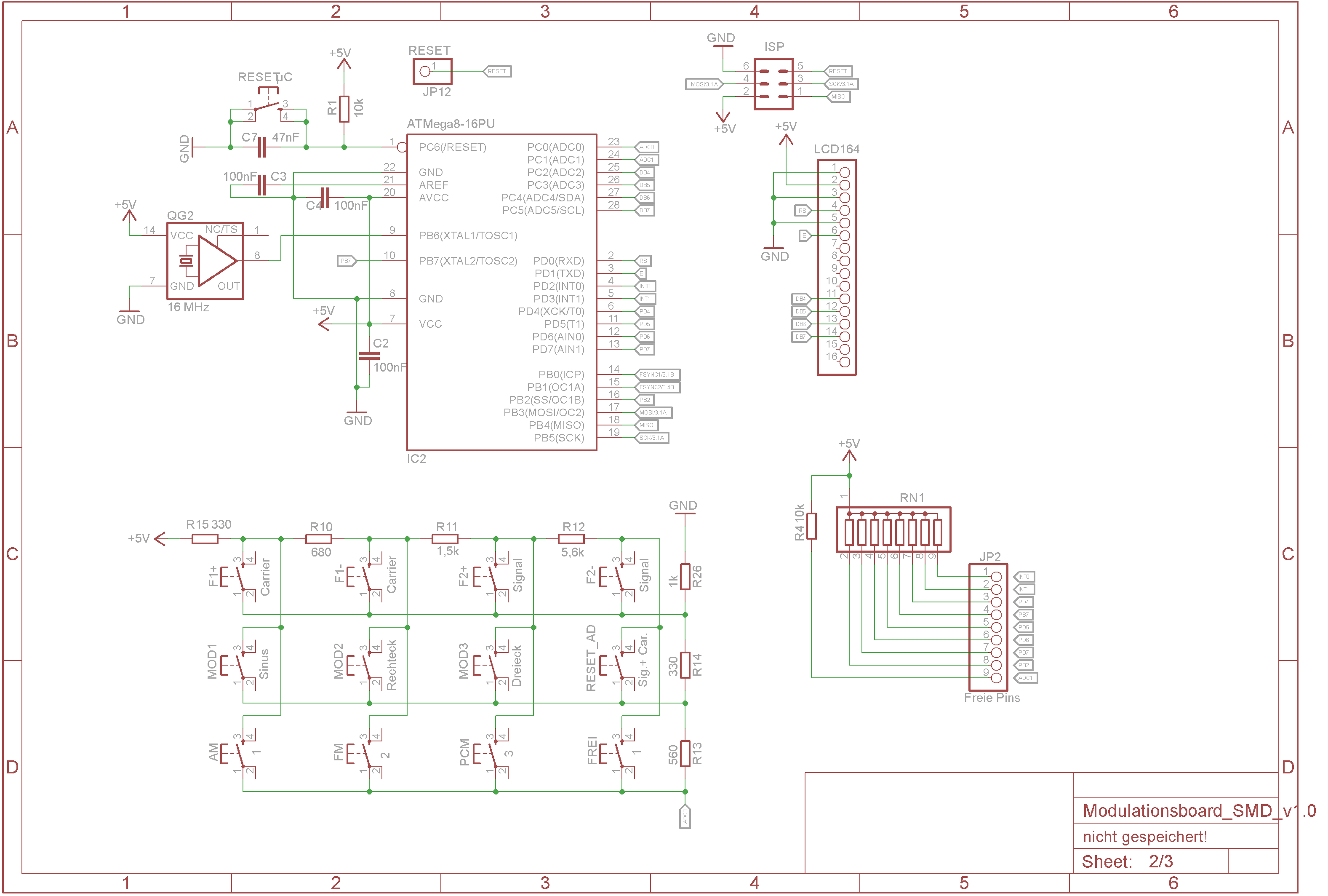

Ich habe bereits eine Schaltung mit 2 AD9834 aufgebaut, die Träger- und
Informationssignal generieren sollen. Ein ATMega8 programmiert die AD's
per SPI und zeigt die eingestellten Frequenzen auf einem Display an.

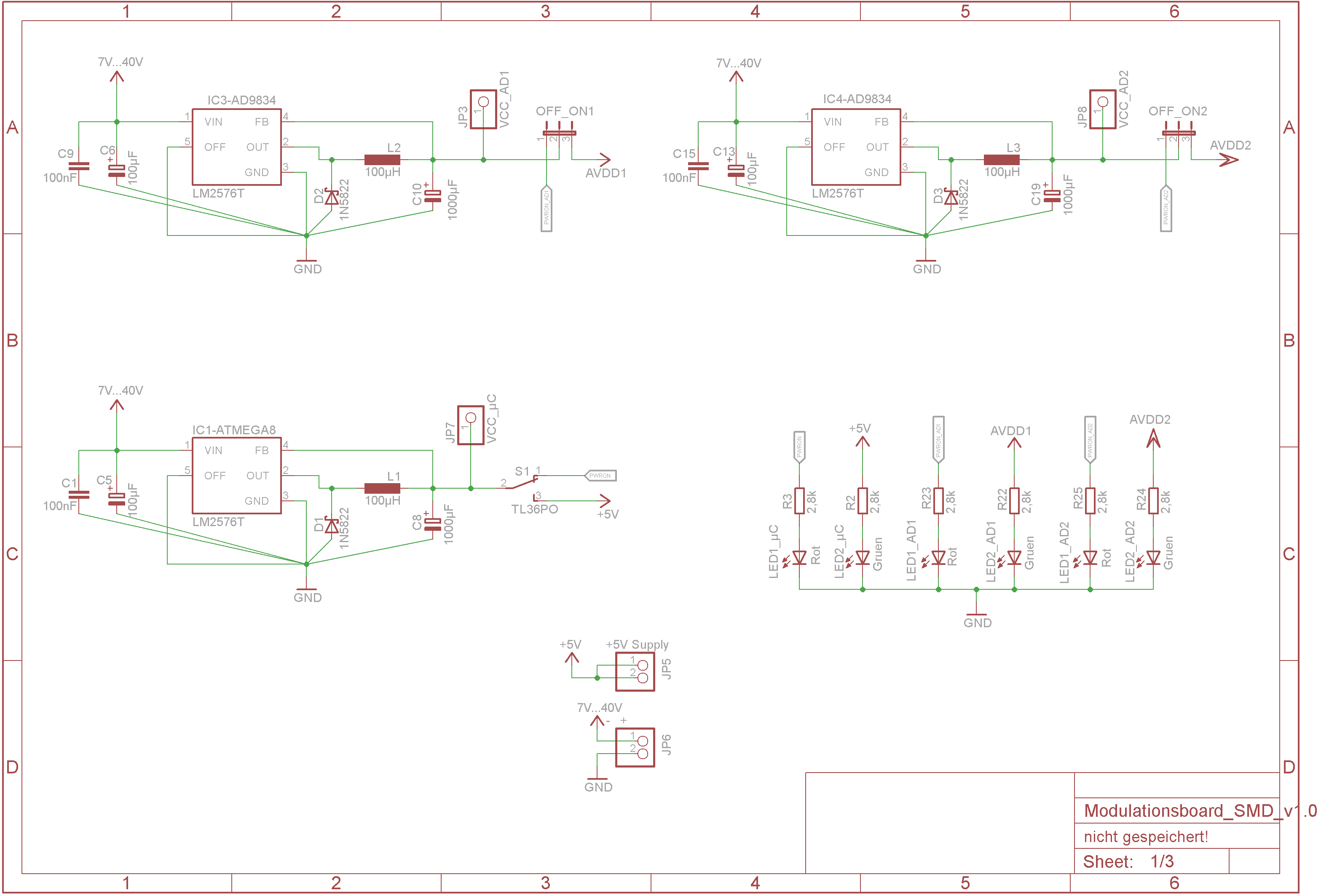

Jeweils 1 Schaltregler versorgt je einen AD9834 und einer den
Controller. Der Controller läuft mit 16MHz, die AD's mit 50MHz.
Die Ausgänge der AD's besitzen momentan noch keine Filterung, ist aber
logischerweise vorgesehen, ebenso ein OP zur Verstärkung.

gerechnet) auf 200Ohm und anstatt auf GND geh ich dann auf meine Analoge
Quelle, die mir die verschiedenen Spannungen dort anlegt? Was mach ich
dann mit dem Kondensator parallel zu dem Rset?

Gast #4532973
Genau. Da dein DAC allerdings einen Ausgangspegel > Vrefset (Datenblatt)
hat musst du einen Spannungsteiler dazwischen schalten bei dem die
Parallelschaltung beider Widerstände dem min. Rset entspricht.

Noch eine kleine Frage zum Layout...
Ich hatte schon eine Platine hergestellt, einfach um das bisher
vorhandene zu testen, sprich ob der Controller funktioniert, sich
programmieren lässt, das Display was anzeigt etc.
Nun ist ja im Datenblatt des AD9834 jede Menge zum Layout erklärt. Mir
ist auch bewusst, dass man eigentlich getrennte Massen (AGND,DGND)
verwenden soll, keine Leiterbahnen des Digitalteils unter den DDS
Bausteinen führen darf usw.
Ich habe nur keine Ahnung, wie ich das realisieren soll, da ich ja durch
die 2 DDS Bausteine dann 2x AGND benötige (natürlich unabhängig
voneinander) und 2x DGND. Dazu kommt noch die Masse des Controller
teils.
Ich habe in dem aktuellen Layout eine einzige Massefläche verwendet, die
Probleme die bisher aufgetreten sind haben sich nur auf den Controller
teil ausgewirkt und wurden auch lokalisiert.
Ich habe das deshalb so gemacht, weil ich 1. nicht wusste wie ich da nun
die Massen stückeln soll, da diese ja am Ende sowieso alle irgendwo
zusammen auf den Masseanschluss an meinem Netzteil laufen.
Dann hatte ich in einem anderen Forum etwas gelesen, das man es am
besten lassen sollte, wie wild getrennte Masseflächen zu erstellen, da
dies meisten mehr Probleme verursachen kann als eine Komplette Fläche.
Auch das ich Stromschleifen und kurze Leiterbahnen usw. beachten muss
ist mir bewusst.
Was ist denn nun richtig gerade wenn man so viele verschiedene Analog-
und Digitalteile hat, dazu noch die Frequenzen und die SPI Leitungen die
anständig Daten übertragen sollen?
#4533098
Mach dir darüber nicht soviele Sorgen, eine saubere Leitungsführung,
darauf achten wo welche Ströme fließen und Versorgungsspannungen sauber
abblocken. Dein Ausgangssignal muß nicht dem deutschen Reinheitsgebot
von 1516 entsprechen.
