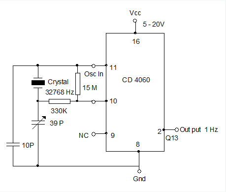

#4532690
bin mit Deiner Problembeschreibung auch nicht ganz klargekommen...
In diesem Datenbaltt von Fairchild ist auf Seite 3 eine Bespielschaltung
mit Dimensionierung.
https://www.fairchildsemi.com/datasheets/CD/CD4060BC.pdf
Zusammenlöten und testen, ob der Kram mit Deinem Quarz anschwingt.
Messen an Pin 9 oder eben irgendwo am Teiler, so daß der Oszillator
nicht belastet wird.
1M könnte zu niederohmig sein bei 32kHz, ich hatte 4,7M oder 10M in
Erinnerung, Fairchild nimmt soagr 15M. Die je 22p könnten noch passen.

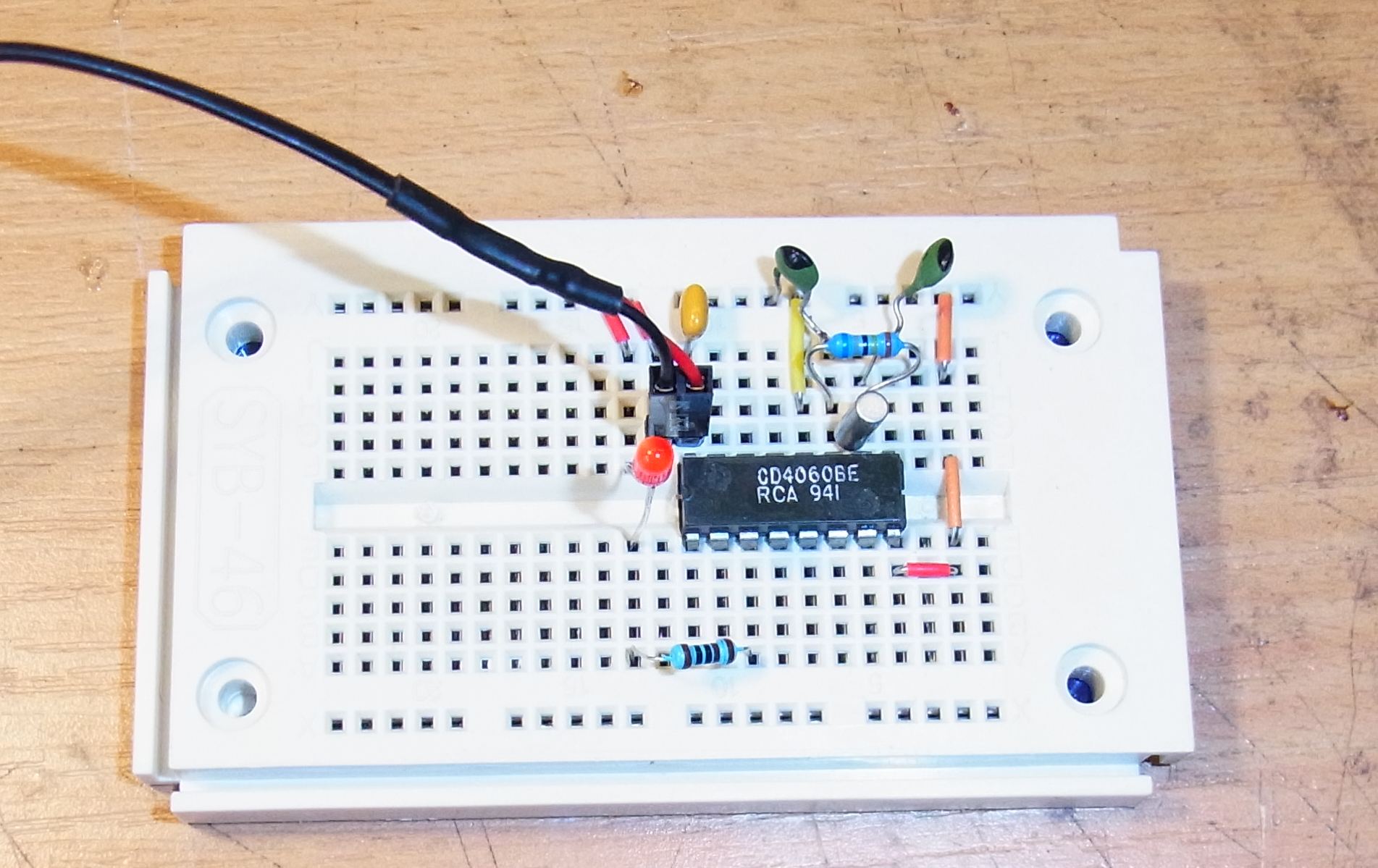

#4532896
hier nochmal einer der alten Opas...
Natürlich sollte man an solchen Stellen Flußmittelreste entfernen,
allerdings hätte ich was gegen Flußmittel mit solcher Leitfähigkeit.
Problem ist, daß sich Staub und Feuchtigkeit dran festsetzen und den
Kram dann besser leiten lassen.
Zu allen sonstigen Anmerkungen: 4060, irgendein Uhrenquarz.
2x 22p geht, 1M ist zu niederohnimg, 6,8M schwingt stabil an mit den
beiden Quarzen, die ich gerade zur Hand hatte.
Genau Frequenz habe ich nicht kontrolliert, mein "Prüfstift" sagt
32,77kHz, der kann nicht genauer.
Olaf schrieb:
> Breadboard kannst du da gleich knicken!
Natürlich auf einem Steckbrett, ich wollte jetzt nicht auch noch löten.
Das hier doch so oft erstmal die Pferde scheu gemacht werden müssen...
Gruß aus Berlin
Michael

#4532968
Pascal schrieb:
> @Michael U.:
> Welche Spannung hast du verwendet?
> (Ich vermute mal 5V 1A?)
5V Stekcernetzteil, Strom keine Ahnung, 500mA vielleicht. Die Schaltung
braucht selbst vermutlich ein paar µA bei der Taktfrequenz.
> Ist es auch möglich 9V zu verwenden?
Der CD4060BE kann auch mit 9V betrieben werden, warum gerade 9V?
Evtl. sind dann statt der 6,8M doch eher 10M nötig.
> (Wäre toll wenn du das ausprobieren würdest, ich habe leider nicht so
> einen "Prüfstift")
Der Prüfstift ist ja auch meiner, wörtlich. ;-)
http://www.avr.roehres-home.de/multimeter/index.html
Eine LED am letzten Ausgang reicht doch zur Probe erstmal. Nicht
vergessen Reset des 4060 richtig anzuschließen.

An Michael U.:
Ich habe mir nochmal dein Foto von der Schaltung angesehen.
Ist der gelbe Kondensator direkt mit + und - als Stützkondensator
verbunden?
Wenn ja:
Kann ich anstelle dieses Kondensators auch einen 220uF Elko
(Elektrolyt-C) verwenden?
#4533361
Pascal schrieb:
> Leider gibt es bei Conrad soweit mir gesagt wurde keine
> Ziehkondensatoren... ist aber nicht schlimm.
naja...
Gib mal im Conrad-Shop
kondensator-trimmer
als Suchbegriff ein.
> verbunden?
Ja, an jedes (digitale) IC gehört möglichst dicht an dessen
Spannungsanschlüsse ein "Abblockkondensator", üblicherweise 100nF.
Er soll die kurzen Stromspitzen liefern, die beim 4060 z.B. beim
Umschalten der Flip-Flops entstehen. Dicht an den Anschlüssen, weil die
Zuleitungen dahin eine Induktivität haben, die sonst dafür sorgt, daß
die Spannung am IC kurz einbrechen kann und zu Fehlfunktionen führt.
Bei einem 4060 mit nichts an den Ausgängen ist das noch recht
unkritisch, man sollte sich aber gleich angewöhnen, die generell
einzuplanen, sonst sucht man in komplexeren Schaltungen gern ewig nach
zufälligen Fehlern.
Der hat durch seinen Aufbau eine so gro0e Eigeninduktivität, daß er
diesen Zweck nicht erfüllen würde, also nein.
Einen Elko (22µ-47µ meist) bait man gern am Einspeisepunkt der Spannung
auf einer Leiterplatte ein oder an Punkten, wo große Laständerungen
auftreten (Relais, LED-Anzeigen usw.), um die langsameren
Stromänderungen aufzufangen.
Ist real merklich komplexer, reicht aber meist erstmal als Grundregel
bei Lochraster- oder Steckbrettaufbauten.
Gruß aus Berlin
Michael
Gast #4534174
Ich habe jetzt die Schaltung von Michael U. aufgebaut, sie funktioniert
nicht.
U=5V
Abblockkondens.: 100nF
LED und passender Vorwiderstand
Reset mit - verbunden
beide Kondensatoren in der Pierce-Schaltung: 22pF
Widerstand in der PierceSchaltung: 6,8MOhm
Beide C mit - verbunden
Quarz direkt an den IC-Ausgängen
Die LED leuchtet erst ca. 1min, danach geht sie aus... und nicht wieder
an.
Was könnte der Fehler sein?
Ich versuche gleich das Bild vom Aufbau hochzuladen, das kann aber sehr
lange dauern (kein Highspeed-Volumen mehr).
#4534272
meine beiden irgendwo ausgelöteten Uhrenquarze liefen auch ohne den 330k
stabil an, kann bei einem anderen Quarz natürlich durchaus anders sein.
Eigentlich war das ganze sehr unkritisch, ohne Quarz und Kondensatoren
nur mit einem 1M Widerstand hat der Oszillator auch irgendwo
geschwungen, zumindest blinkte die LED irgendwie. Ohne Quarz und mit
Kondensatoren und den 22p schwingt bei mir nichts, ob die LED dabei an-
oder aus ist beim Einschalten ist vom Zufäll abhängig.
Die 4060 der Hersteller variieren ja auch etwas, meiner ist ein
Museumsstück CD4060BE von RCA...
Gruß aus Berlin
Michael

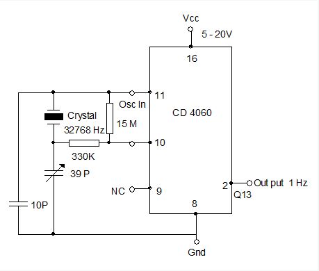

Gast #4568955
Hier bin ich nochmal
Korrektur der Schaltung:
Der Widerstand mit 6,8MOhm sollte durch einen 10MOhm ersetzt werden
(parallel zum Quarz), 330kOhm wäre auch besser als 100kOhm (in Serie
(Strombegrenzung)).
Sonst weicht die Uhr nach 3 Stunden schon um 1 1/2min von meiner Funkuhr
ab.
Werte gefunden auf:
http://gsc-elektronic.net/digitalelektronik/11_quarzuhr.html
Die aktuelle Schaltung ist wie folgt aufgebaut:
