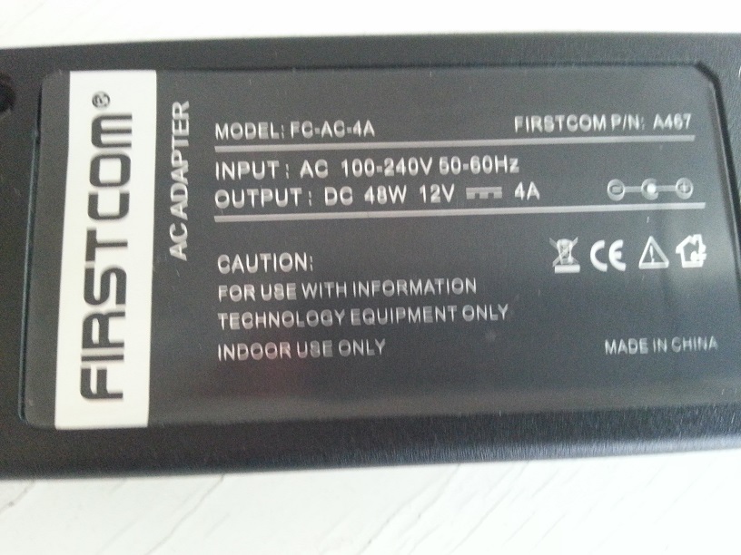

An meinem Media-/Fileserver ist nun das zweite Mal das externe Netzteil
defekt. So langsam wird's nervig. Ich habe es mal aufgemacht, innen drin
ist es sehr übersichtlich, und die Elkos sehen alle ziemlich aufgedunsen
aus. Ich habe gesehen, dass es Low ESR Elkos für erhöhte Temperatur nur
mit Lebensdauer bis ca. 5000 h gibt, das würde alle 18 Monate ein neues
Netzteil oder eine Reparatur bedeuten.
Kann ich statt dessen auch ein "normales" 12V/50W Netzteil nehmen, wie
sie z.B. für LED stripes angeboten werden? Oder laufen die in das
gleiche Problem? Sind REG Netzteile "dauerhaltbarer"?

Welche weiteren Daten werden benötigt, und wie lassen sie sich bei einem
defekten Netzteil noch bestimmen?
ICH würde auch sagen wenn du 2 mal das selbe Problem hast nimm ein
Netzteil mehr MEHR Leitung.
Oder dient das Netzteil schon als strom Begrenzung ?
Wenn 4 A drauf steht ist das der maximal wert und nicht für die
Dauerlast
(Dauerlast eher 2A)
Suche nach Netzteilen AB 5-6A.
Einfacher wirds wenn du den maximalen strom messen kannst welcher dein
Verbraucher verbraucht.
