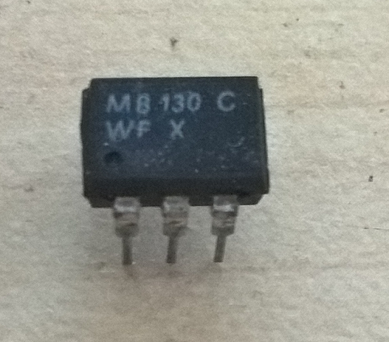

Hallo µC-Gemeinde,
ich benötige aktuell einmal eure Hilfe. In meiner Bastelkiste ist eine
nicht unerhebliche Menge IC mit der Beschriftung:
MB 130 C WF X
vorhanden.
Was ich bereits herausgefunden habe ist, dass es sich um einen
Optokoppler aus DDR Zeiten handelt.
(siehe: http://www.khb-radios.de/halbleiter-opto_ddr.html, Position 47)
Eine Datenblattsuche über Google, Bing sowie datasheetarchives.com
bringt keine Ergebnisse.
Es werden immer nur die 120er und ab dem 131er aufwärts angegeben.
Meine Frage daher, hat jemand noch Infos zu diesem Optokoppler und
könnte mir diese zur Verfügung stellen?
MfG, EGS

Richtig.
Warum schreibst du dann IC und nicht Optokoppler im Betreff?
Das WF steht für das Werk für Fernsehelektronik, das X für das
Produktionsjahr 1989. Allerdings steht der MB130 auch in meinem Katalog
von 1989 nicht drin. Die Typen MB131 ff stehen im Katalog von 1988 auch
nicht drin, sind also anscheinend um 1988 erst entstanden. Dein MB130
könnte also eine Neuentwicklung aus den letzten Monaten der DDR sein,
für den es kein Datenblatt mehr in den Druck geschafft hat.
Angesichts des "C" hinter der Typenbezeichnung würde ich davon ausgehen,
daß deine MB130 analoge Optokoppler wie die MB131 ff sind. Das C
kennzeichnet dann einen CTR von 100..200%. Pinbelegung war bei
DDR-Optokopplern weitgehend gleich. Ob der Basisanschluß herausgeführt
ist, verrät dir ein Diodentester.

Hallo Axle,
erstmal danke für deine Antwort.
Ob nun IC (Integrated Circuit), was auch Optokoppler einschließt oder
Optokoppler, sollte doch nicht den Unterschied machen... ;)
Was die einzelnen Bezeichnungen bedeuten ist ja bereits geklärt, es geht
ja nur um ein eventuell verfügbares Datenblatt, da ja die
typischen/maximalen Werte relevant sind. Pinbelegung ist wie du schon
schreibst meist gleich bei den 6-Pin Optokopplern.
Und ob die MB131 ff oder die MB133 ff von den Werten her vergleichbarer
sind.
PS: ich bin mir bewusst, dass es sich hierbei um Cent-Artikel handelt.
Aber wenn man die noch da hat und sie brauchbar sind, kann man sie ja
lieber verwenden anstelle wegwerfen (Was in dieser Zeit leider zu oft
gemacht wird :\)

Ich verstehe deinen Wunsch nach einem Datenblatt. Aber ich mache dir
keine große Hoffnung. Wie bereits gesagt, sind schon MB133-35 erst in
der 1989er Ausgabe des Halbleiterkatalogs drin. Meines Wissens war das
die letzte Ausgabe. Wenn der MB130 erst danach spezifiziert worden ist
(was vom Produktionsjahr 1989 her ja paßt) dann ist es unwahrscheinlich
daß überhaupt ein Datenblatt existiert.
Was nun die Daten angeht, so würde ich konservativ einfach das Minimum
der Reihe MB133-35 annehmen. Der einzige nennenswerte Unterschied ist ja
ohnehin die Sperrfähigkeit des Fototransistors (70V vs. 90V). Und ob der
Basisanschluß herausgeführt ist.
Das alles unter der Annahme, daß der MB130 seinen Brüdern ähnlich ist.
Vielleicht hat er ja auch eine Fotodiode auf der Empfangsseite. Aber das
läßt sich ja relativ einfach herausbekommen.
