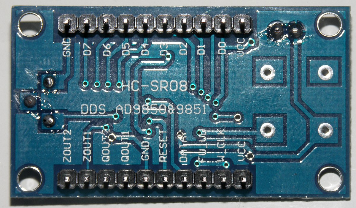

Auf ebay habe ich mir ein preisgünstiges AD9851-Modul geschossen.
Soweit, sogut, die Sinusausgänge funzen einwandfrei.
Leider nicht die Rechteckausgänge, QOUT1 liefert dauerhaft fette 0V,
QOUT2 fettere 4,33V.
Lt. Datenblatt sollte es sich um Komparatorausgänge norm./inv. handeln.
Muss da noch ein Register gesetzt werden, um die Ausgänge zu aktivieren?
Im Datenblatt habe ich außer Bildern zur Comparator-Rise-/Falltime
nichts gefunden.

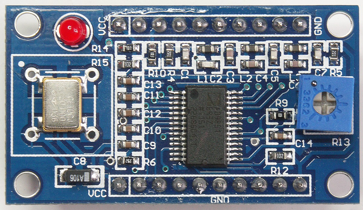

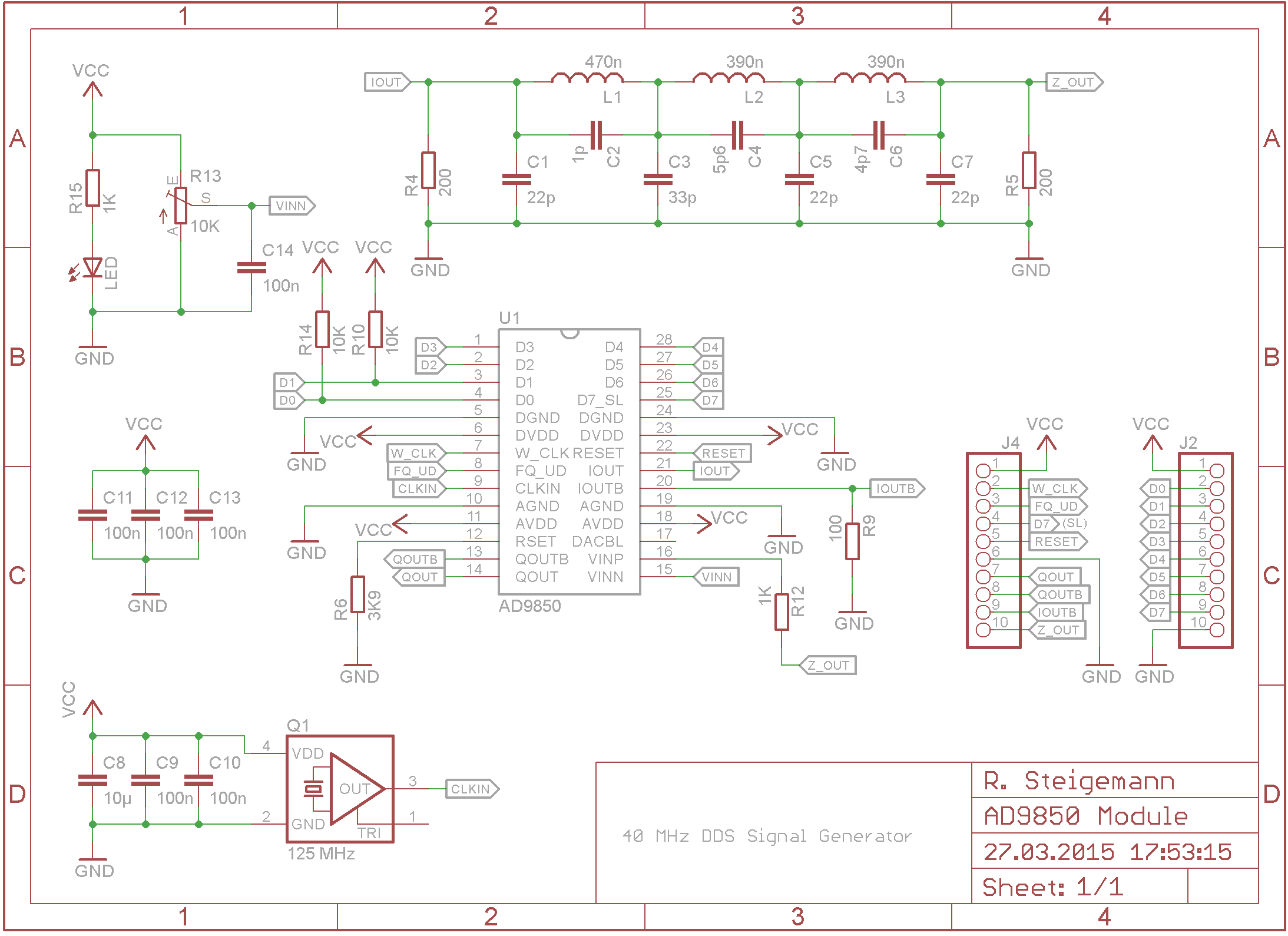

Gast #4534626
Ohh...., vielen Dank!
Auf die Idee bin ich überhaupt nicht gekommen, ich hatte den Trimmer auf
Mittelstellung belassen und nur testweise die Anschläge gecheckt, ob
sich da was tut.
Entgegen der Angabe kann der sogar 10MHz, zumindest wenn man das
Ergebnis künstlerisch abstrahiert.
