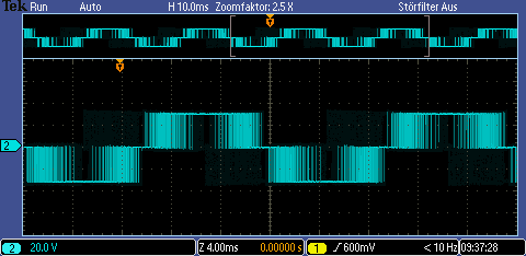

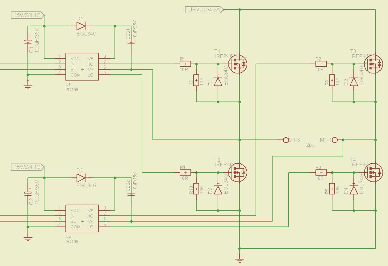

Ich will aus zwei PWM über eine H-Brücke einen Sinus erzeugen.
So weit so gut.
Ich benutze einen X-Mega128D3 und benutze die PWM-Ausgänge OCRA und OCRB
am PortF.
Ich arbeite mit einer Sinustabelle in der die jeweiligen PWM-Werte drin
stehen.
In Anlehnung an dieses Projekt:
http://www.mikrocontroller.net/articles/Wechselrichter
Nur, dass ich einen X-Mega benutze. Müsste aber meiner Meinung nach egal
sein.

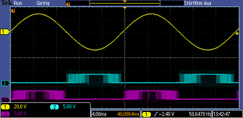

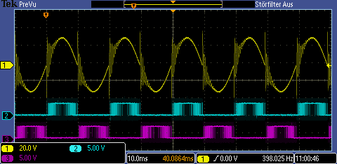

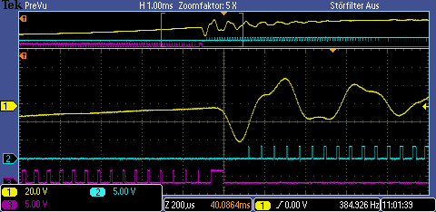

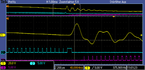

Jetzt schaut euch mal meine Bilder an. Ich habe Probleme bei der
PWM-Erzeugung. Ich habe am Schluss meiner Halbwelle immer einen langen
Impuls.
Wo kommt dieser her. Diesen langen Impuls sieht man natürlich auch nach
dem Filter -> siehe Sinus Welle, da sind Überschwinger drin.

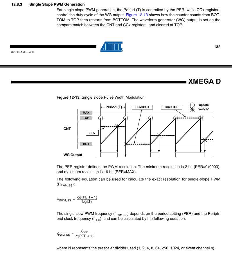

Jetzt habe ich mir das Datenblatt mal angeschaut (siehe Anhang). Kann es
sein, dass mein Timer am Schluss der Halbwelle nochmals komplett
durchläuft und am Schluss den Ausgang nochmals aktualisiert. Wenn ja,
wie kann ich das verhindern?

PWM-Laie schrieb:
> Kann es
Sieht so aus. Du könntest versuchsweise deine PWM Werte mal
(entsprechend gekürzt) parallel auf den DAC geben und damit
sicherstellen, das du keine Werte ausserhalb der Tabelle auf die OC
Register schreibst.
PWM-Laie schrieb:
> TCF0.CTRLB = 0b00110011;    // Timer= Sigle Slope PWM; OCRA und OCRB
> einschalten
Da blickt übrigens keiner durch. Schreib doch lieber sowas:
TCF0.CTRLA = ( TCF0.CTRLA & ~TC0_CLKSEL_gm ) | TC_CLKSEL_DIV64_gc;
denn dann weiss man, welche Sachen du setzen willst.
Alsdann ist es sinnvoll, die OC Werte in die CCABUF statt in CCA zu
schreiben, damit beim nächsten Update die Werte sicher im CC Register
stehen.
Hat der der D3 AWEX? Dann ist das noch eine gute Möglichkeit.

Ja ich hab die Sinustabelle angepasst. Hab eigentlich nicht übernommen.
Hier meine ISR:
ISR(TCF0_OVF_vect)
  //PORTF.OUT ^= (1<<4); // Testpin
  if(step >= 320)
    step=0;
  if(step <= 160)
    TCF0.CCA = sinustabelle32MHz[step];
  if(step >= 161)
    TCF0.CCB = sinustabelle32MHz[step];
  step++;
Und die Tabelle.

Habs einfach probiert und siehe da, es geht!!!
Vielen Dank.
Ich poste gleiche ein Bild.
von Ingo L. (corrtexx)
Damit bin ich auch mal böse auf die Nase gefallen. Man sollte eigentlich
immer die BUF-Register nutzen. Ein moderner Controller macht diese
Spiränz'chen zum Glück automatisch...
von PWM-Laie (Gast)
Sodelle, anbei mein Bild.
Jetzt läuft es perfekt.
Ich dachte schon, dass ich zu blöd für die Sache bin.
Nochmals vielen Dank für den Tipp.
Nun bin ich ein mal auf die Nase gefallen, jetzt weiß ich es.

von Falk B. (falk)
@PWM-Laie (Gast)
>Warum macht der µC das eigentlich?
>Wieso werden die Werte nochmals gepuffert?
Damit die neuen Werte IMMER EXAKT zum Beginn der PWM-Periode geladen
weden und nicht irgendwann mitten drin.
Wenn man nämlich direket auf die aktiven Werte schreibt, kann man eine
laufende PWM durcheinander bringen.
Denn dieser Wert wird bei jedem PWM-Takt mit dem PWM-Zähler verglichen
und dementsprechend das Ausgangssignal HIGH oder LOW geschaltet.
Beispiel. PWM-Wert im Register = 128, 8 Bit PWM
Der Zähler ist bei 150, das PWM-Ausgangssignal ist also schon ein paar
Takte LOW. Jetzt schreibt dein Controller plötzlich den Wert 250 ins
direkt aktive Register. Damit wird das Pin wieder auf HIGH gesetzt und
erst wenn der PWM-Zähler auf 250 angekommen ist, wieder auf LOW. Damit
ist diese PWM-Periode gestört worden.

von PWM-Laie (Gast)
Danke für deine Antwort.
Anbei der Schaltplan der H-Brücke und das Oszi-Bild des PWM.
von PWM-Laie (Gast)
Falk B. schrieb:
> Da stimmt was nicht. Wahrscheinlich hast du keine Pausen bei der
> Ansteuerung der Halbbrücken und es leiten beide MOSFETs kurzeitig,
> wodurch ein großer Strom von VCC durch die MOSFETs nach GND fließt, aka
> shoot through current.
Hab ich mir auch schon gedacht.
Aber ich meine das Oszi-Bild sieht gut aus, oder?
von PWM-Laie (Gast)
Ich hab gerade selbst etwas festgestellt.
Wenn ich den 10R Vorwiderstand an den FETs weg mache wirds besser. Dann
nimmt meine Schaltung bei 30V nur noch 33 mA auf und wenn ich die
Spannung auf 60V erhöhe, dann bleibt es dabei.
Wahrscheinlich haben die den Gate-Strom (Pulsstrom) so begrenzt, dass
diese zu langsam durchgesteuert und wieder gesperrt haben.
Somit haben dann kurzzeitig beide geleitet.
Komischerweise sind diese Vorwiderstände im Datenblatt des IR2109 im
Schaltbild mit drin.
Wiese machen die das? Um die Störungen zu reduzieren?
Der IR2109 hat 1. eine fest eingestellte Totzeit, die du von aussen
nicht beeinflussen kannst und 2. nur ein recht geringe Treiberleistung
von 120/250mA.
Dem gegenüber steht eine recht hohe Total Gate Charge beim IRFP460 mit
etwa 210 nC. Bei deiner PWM Frequenz wirds da knapp mit einem zügigen
Auf- und Entladen der Gates, so das die Highside noch leitet, wenn die
Lowside anfängt zu leiten.
Die Wahl des IR2109 ist also falsch. Nimm dir einen IR2110 o.ä. und
steuere in mit AWEX und dem DTI Block des XMega an. So hast du eine
freie Auswahl der Totzeit und kannst das auf deine Schaltung optimieren.
Edit: Du kannst zwar den Gatewiderstand reduzieren, riskierst damit aber
Überstrom im Treiber.
von Jens W. (jensw)
nein, das Bild reicht nicht aus. Das ist ja nur die Frequenz der
gesamten Sinusschwingung.
Du musst in eine einzelne PWM Periode rein zoomen.
Hier ist es wichtig wie deine Mosfets getaktet werden. Ich nehme an
alternierend. Das heißt, wenn der obere an ist, ist der untere aus. Und
umgekehrt. Da kann es sein, dass beim Umschalten der Fets kurz beide an
sind.
Grüße, Jens
von PWM-Laie (Gast)
Hier noch ein Bild.
von PWM-Laie (Gast)

Aha, ein kleiner Widerstand ist dann nicht schlecht.
Gerade fließt also das was meine 15V-Spannungsquelle hergibt. Den Strom
könnte ich ja mal messen.
Ich schaue mir den IR2110 mal an.
> etwa 210 nC.
OK. Ich versuche mal auszurechnen wie lange es bei dem Strom dauert das
Gate zu laden.
Gibts da Faustformeln?

10 Ohm an 15V macht max. 1,5A, die dann mit einer RC-Kurve abfallen.
Damit der Stromkreis Gatetreiber - Gate -Source Gatetreiber bedämpft
wird. Denn die Gatekapazität schwingt im Zusammspeil mit der
INduktivität der Gatezuleitung. Der WIderstnad dämpft die Schwingung.
Wie sieht dein Aufbau mechanisch aus? Sind die Treiber NAH an den
MOSFETs? viel mehr als 100mm sollten es nicht sein, eher weniger. Und
die Zuleitungen zu Gate/Source müssen verdrillt sein.
Da gibts soger Formeln ohne Faust:
https://en.wikipedia.org/wiki/Coulomb
Gleich die erste:
Ladung = Strom * Anstiegszeit.
Bisschen Umstellerei und du kommst auf den benötigten Strom für die
gewünschte Anstiegszeit.

Die Gate-Treiber sind sehr dicht dran. Max 20 mm. Wenn ich mir das
Ansteuersignal ansehe, dann finde ich kein Schwingen. Das würde man doch
auf Oszi sehen, oder nicht?
Meine Stromaufnahme steigt immer noch auf 50 mA wenn ich mit 230 V
speise. Und die MOSFETS werden auch noch warm. Ich denke ich hab immer
noch einen Querstrom.
Ich muss eventuell doch auf einen anderen Treiber. Hier wurde schon der
IR2110 empfohlen. Gibts noch andere Erfahrungen?
