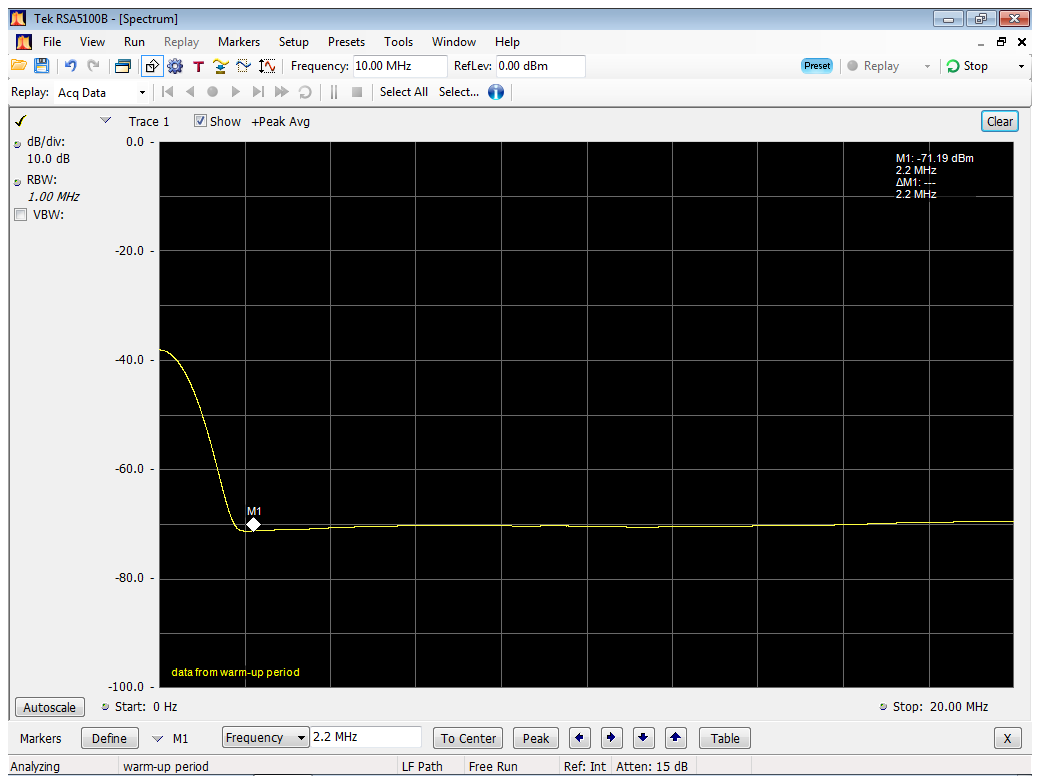

Wenn ich ein Sinus-Signal mit den Koeffietienten -0.1 und 0.1 auf dem
Ozzililoskop betrachte. sehe ich kein Ausgangssignal. Für mich ist das
verständlich. Durch den VZ wechsel subtrahieren sich die beiden Sinus
signale.
Dadurch das das Signal Periodisch ist. Aber im Spektrumanalysator ist zu
erkennen das Frequenzen im höheren Bereich besser Durchgelassen werden ?
Wie kann das sein das sein ? Eigentlich müssten doch alle Amplituden 0
sein.
Damit ich euch nicht verwirre habe ich auch noch nur das Bild ohne
Signal des Spektrumanalysators hochgeladen. Das ist einfach vom
Messgerät.

Gast #4535031
b0 = 0.1
b1 = -0.1
H(z) = 0.1 - 0.1 * exp(jwT)
bei f = 0            --> H[z] = 0.1 - 0.1 * 1 = 0
bei f = f_abtast/2   --> H[z] = 0.2
--> das ist ein Hochpassverhalten.
Gast #4535096
Oder weniger mathematisch erklärt:
Auf den Ausgang gelangt immer die Differenz vom aktuellen
Eingangssignal und das um einen Takt verzögerte Eingangssignal.
Wenn jetzt die Differenz groß ist (hohe Frequenz) gibt es ein größeres
Ausgangssignal als bei kleinem Unterschied (niedrige Frequenz).
PS.
in dem Formeln muss es heißen exp( -jwT )  --MINUS--
Das entscheidet ob die Ortskurve in der unteren oder in der oberen
Halbebene liegt.
Der Amplitudengang (Betrag) stimmt trotzdem.
Ich hoffe es einigermaßen verständlich rübergebracht zu haben ;-)

#4535265
sein.
Das sagtest Du für die Koeffizienten +0.1 und -0.1. Du berechnest damit
y(n)=0.1*x(n-1)-0.1*x(n)
Damit differenzierst Du das Signal, Du bildest quasi die Ableitung. Für
ne Gleichspannung kommt immer 0 raus, je höher die Frequenz umso steiler
steigt der Sinus an umso höher ist das Ausgangssignal -> Hochpass.
Anderes Beispiel: FIR Filter, alle Koeff. sind 1. Der zwingt das
Ausgangssignal auf 0 wenn GENAU  eine ganzzahlige Anzahl Wellen des
Sinus in die Kette reinpassen. Das erzeugt diese Kammstruktur des
Frequenzgangs.
Cheers
Detlef
