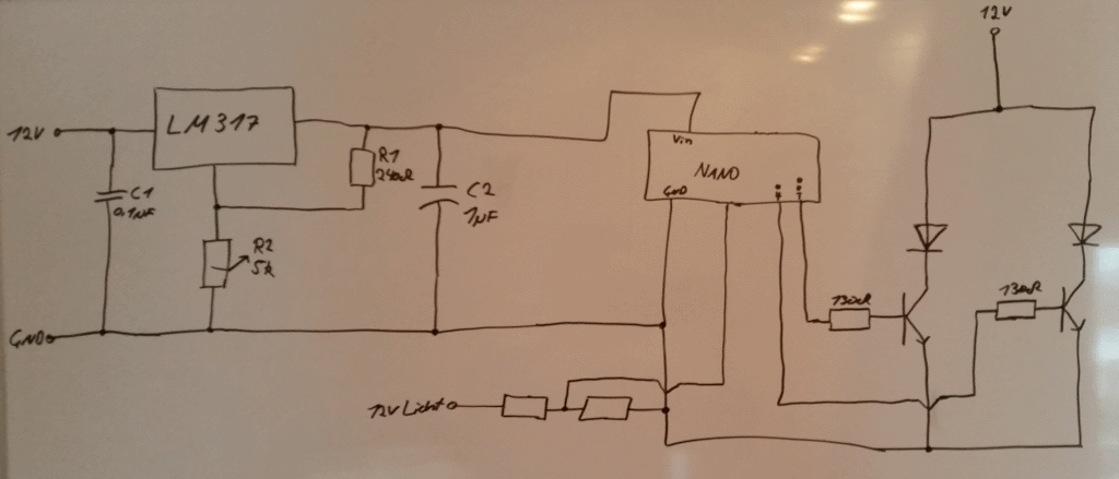

Ich bastel zur Zeit an einem Tagfahrlicht mit 2 LED-Leisten für mein
Auto (ich weiß, dass das nicht legal ist).
Gesteuert wird das ganze über einen Arduino Nano. Zur
Spannungsversorgung habe ich mit einem LM317 einen einstellbaren
Spannungswandler gebaut. Diesen habe ich auf ca. 8V eingestellt. Dieser
versorgt das Board mit Spannung.
Die LED-Leisten werden direkt mit 12V versorgt und haben einen eigenen
Treiber. Hintergeschaltet ist pro Seite ein NPN-Transistor, der über den
Arduino gesteurt wird. Über einen Spannungswandler greife ich Signal vom
Abblendlicht ab (die Leitung, über die auch das Radio sein Signal
bekommt), um dann die LED-Leisten per PWM zu dimmen.
Die ganze Schaltung funktioniert ansich gut.
Allerdings ist mein Radioempfang im Auto stark gestört, wenn ich das
ganze betreibe.
Hier im Forum findet man ja zahlreiche Beiträge zur Entstörung,
allerdings immer zu Motoren.
Gibt es eine Möglichkeit meine Schaltung zu entstören? Mit einem
Kondensator parallel oder einer Spule mit Diode in Reihe?
Wenn ja, wo müsste ich ansetzen?
Eine Skizze der Schaltung hab ich angehängt. Natürlich sind
Spannungswandlereingang und die LED's noch abgesichert.
Schonmal danke im Vorraus
Das Design dieser Schaltung ist ungünstig. Du solltest eine getaktete
Konstantstromquelle verwenden. Denn das, was du im Radio hörst, sind die
extremen Stromschwankungen, die du mit "voll an" und "ganz aus" laufend
produzierst.
Als üblen Work-Around und Gebastel kannst du mal einfach die
Transistoren langsamer machen:
    -----100R----o-----47R---|
                === 100nF      |
                 |  ..470nF    |
 GND ------------o-------------o---
Mit den Bauteilwerten musst du ein wenig "spielen", die hängen auch von
denier PWM-Frequenz ab. Und kontrollier ab und zu mal die
Wärmeentwicklung des Transistors...  ;-)
von Joe F. (easylife)
a) Mit welcher Frequenz betreibst du denn die PWM?
b) Was für ein Treiber ist das auf den LED Leisten?
Denen schmeckt es u.U. nicht besonders gut, einfach die
Versorgungsspannung zerhackt zu bekommen...
Evtl. hat der Treiber die Möglichkeit, eine PWM einzuspeisen.

Die Frequenz stellst du mit setPwmFrequency() ein (habe ich für dich
gegoogled)
31KHz ist natürlich komplett irre.
Und damit ein Rechtecksignal mit kräftig Oberwellen und mehreren Watt
Leistung auf vermutlich schön lange Kabel schalten ist ziemlich
unverantwortlich.
setPwmFrequency(3, 64);
setPwmFrequency(9, 64);
setzt es dir auf umweltfreundlichere 490Hz.
Trotzdem ist das u.U. keine gute Lösung.
Tom M. schrieb:
> Aber das heißt doch, dass ich theoretisch die 31kHz
> draufballern könnte.
Nicht nur theoretisch, sondern das machst du zur Zeit ja auch praktisch.
Und der Erfolg ist massive Störabstrahlung.
Mache dir klar, dass eine PWM ein Rechtecksignal ist, und viele
Oberwellen hat (3. 5. 7. etc. Harmonische).
Mache dir ausserdem klar, dass deine Zuleitung zum LED Strip eine
Sende-Antenne darstellt.
Mache dir klar, dass mehrere Watt durch diese Antenne fließen ergo auch
teilweise abgestrahlt werden.
Für's Auge ist es komplett unnötig, die LED 31 tausend mal pro Sekunde
flackern zu lassen. 500 mal reicht dicke aus.
Durch Reduktion der PWM Frequenz verlagerst du die Störabstrahlung
schonmal in einen deutlich unschädlicheren Bereich.
Dazu kommt, dass bisher unklar ist, wie die Schaltung im LED Strip
aussieht. Wenn da z.B. eine Induktivität verbaut ist kann deine PWM
heftige Überspannungen erzeugen.
Daher: schraube das Ding auf und gucke rein.
Evtl. ist da ein brauchbarer Regler drin, dem man das PWM Signal direkt
einspeisen kann.

von Mani W. (e-doc)
Dein Schaltplan ist schon grenzwertig - keine ruhige Hand beim
Zeichnen?
Bleib unter 200 Hz PWM, erhöhe auch die Siebelkos am Eingang C1 auf
470 uF, C2 auf 47-100uF, am Knotenpunkt R1/R2 einen 4,7 uF gegen
Masse...
Schaltplan zeichnen lernt man wohl heute nicht mehr mit 21 Jahren
und 3.Semester?
Das haben wir mit 16 Jahren schon und auch schön mit Tusche und
so weiter...
