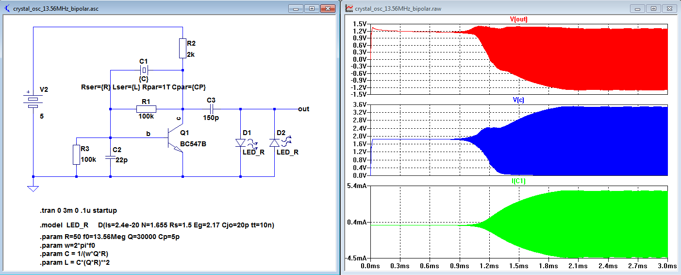

qucs gibt es auch noch, das ist ein bisschen moderner von der GUI her,
aber außer im HF-Bereich gefühlt etwas weniger mächtig als ltspice.

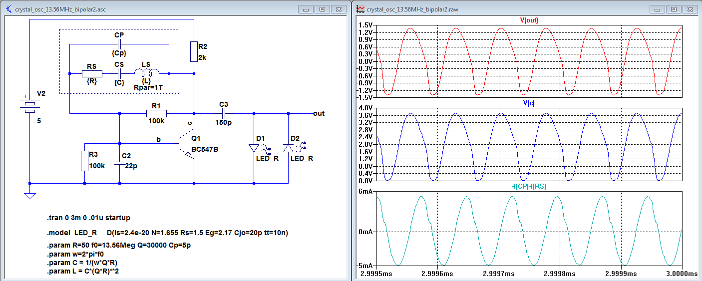

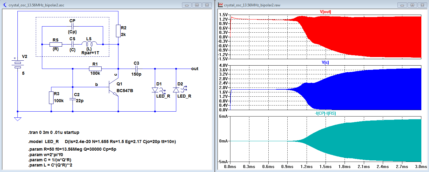

Ich habe Rser=50 aus Datenblättern abgeschaut. Cpar ist bei den kleinen
eher 3-4pF aber ich habe mir elaubt mal 5pF hinzuschreiben. f0=13,56MHz
und Q habe ich absichtlich vielleicht etwas niedrig gewählt (30000)
damit der Oszillator schneller anschwingt.
Statt die möglichen Parameter eines Kondensators zu benutzen kann man
die Bauteile auch einzeln setzen.
Eigentlich müsste man den maximalen timestep in .TRAN noch kleiner
setzen aber dann dauert die Simulation noch länger.
