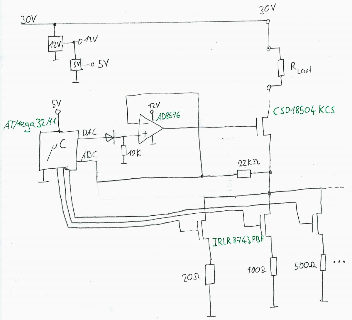

Sehr geehrte Forengemeinde,
mein Kommilitone und ich sind dabei eine Stromquelle für einen relativ
großen Strombereich zu entwerfen.
Strombereich:        10µA bis 100mA
Versorgungsspannung: 30V
Maximaler Fehler:    0,5%
Wir haben uns bereits einige Gedanken gemacht und haben einen ersten
Entwurf gemacht.
Folgende Bauteile sind bisher ausgewählt:
Microcontroller  ATMEGA32M1-AU
Strom-Regel-FET  CSD18504KCS
Umschalt-FET  IRLR8743TRPBF
Offsetdiode  BAT46WJ
Zero-Offset-Amp  AD8676
Im Prinzip soll das ganze später so funktionieren:
1. µC den gewünschten Strom mitteilen
2. µC schaltet passenden Shunt Widerstand zu
3. ADC misst den Istwert vom Strom
4. Software Regler im µC regelt den Ausgang des DAC
5. durch den OP & FET stellt sich ein entsprechender Strom ein
6. ADC misst weiter den Istwert und µC regelt auf den Sollwert
-Die Diode am Eingang des OPs dient dazu den DAC Offset zu blocken.
-Der 22K Widerstand dient der Absicherung der Eingänge (mithilfe der
internen clamping Dioden) ggf. sollte er etwas größer gewählt werden.
-Der Fehler durch die Messung am Stromknoten oberhalb der FETs sollte
kaum Auswirkungen haben.
-Es sollen insgesamt 6 Shunt Widerstände verwendet werden!
-Der Atmega wurde ausgewählt da er über SPI programmiert werden kann & 1
DAC besitzt. (Leider nur 10Bit)
Bevor wir mit dem bauen beginnen, wollten wir zunächst weitere Meinungen
einholen.
Eventuell kann von euch ja mal jemand einen Blick auf das
Prinzipschaltbild werfen. Evtl. fallen euch direkt grobe Fehler oder
Probleme auf.

Eigentlich macht man eine solche Regelung besser analog.
Durch den µC bekommt man eine zusätzliche Totzeit, die
Regelung verschlechtert. Die Spannung für den Spannungs/
Stromwandler kann man allerdings schon per µC und DA-Wandler
zur Verfügung stellen. Anstatt eines umschaltbaren Shunts
würde ich eher drei verschiedene Stromquellen mit je einem
Shunt aufbauen und deren Ausgänge umschalten.

Aus Erfahrung empfehle ich hier: Lass den µC lediglich die Sollwerte
vorgeben und übergebt die eigentliche Regelung einem analogen Regler.
Der Atmega ist schlicht zu langsam, dass da was Vernüftiges bei rum
kommt wenn man ihn als Regler benutzen will

Bis auf den Teil mit dem ADC ist das klar. Nur: was versprecht ihr euch
davon, die Spannung über dem Shunt (das ist nicht das gleiche wie der
Ausgangsstrom) zu messen? Wenn die Regelung mit dem OPV funktioniert,
dann werdet ihr die gleiche Spannung messen wie die die ihr mit dem DAC
ausgebt. Oder 0 wenn keine Last angeschlossen ist. Nachregeln ist da
jedenfalls gar nicht.

Verstehe ich nicht. Klingt falsch und sieht falsch aus. Überhaupt kann
ein DAC, der mit GND und +5V versorgt wird, nicht wirklich GND oder +5V
ausgeben. Rail-to-Rail Ausgänge sind eine Fiktion der Marketing-
Abteilung.
Nein. Kleiner. Stichworte: parasitäre Kapazitäten, Phasenreserve,
dynamische Stabilität der Regelschleife.
Die FET gehören auf jeden Fall auf die GND-Seite der Shunt-Widerstände.
Ich habe die Zahlen jetzt nicht nachgesehen. Aber der R_ds_on der MOSFET
geht direkt als Fehler ein. Für 20R Shunt und größer mag das gehen.

Ich sehe was du meinst, die eigentliche Regelung würde er wohl nicht
machen.
Ein nutzen wäre das eine Messung des "Ist-Stroms" z.B. zur Anzeige
möglich ist.
> Abteilung.
Nun, die Idee dahinter war (gedankliche µC-Regelung angenommen) den
"Zero Voltage Offset" von z.B.: 50mV zu blocken.
Die µC-Regelung sollte das dann korrigieren.
Maximaler Strom der Dioden des µC sind nur 1mA oder irre ich mich da?
So könnten 30V den Eingang gefährden. Oder nicht?
Ja definitiv, war mein Fehler beim Zeichnen :D
R_ds_on liegt laut Datenblatt bei 10mOhm

Zu den Shunt-Umschalt-Fets:
Entweder gehören die FETs, wie von Axel Schwenke vorgeschlagen, auf die
GND-Seite der Shunts, wobei man dann die Spannung über rds mitgemessen
wird. (Es sei denn ihr messt die Differenzspannung an den Shunts)
Oder ihr lasst das so, das macht aber imho nur dann Sinn, wenn ihr die
Shunt-Spannung direkt abnehmt und die Spannung der 3 Zweige addiert.
Dann aber nochmal Ugs kontrollieren.
von MaWin (Gast)
0.5% von 10uA sind 50nA.
vergiss es, so gut sperrt der CSD18504KCS überhaupt nicht.
Deine iRLR sind 'über' den Shunts.
Schlecht, so ist deren Source-Spannung nicht 0 soindern stromabhängig
hoch und die UGS-Spannung undefiniert.
Lege sie an Masse, die Shunts darüber. Man braucht einen
Instrumentenverstärker, da man den unbekannten schwankenden
Spannungsabfall am MOSFET ja nicht mitzählen will, wie ihr es mit eurer
simplen 22k-Anzapfung macht. Für 0.5%/10nA muss man mehr auffahren als
irgendein Hingepfusche.
Nehmen wir an, ihr regelt 100mA über 20 Ohm macht 2V und die restlichen
28V werden im CSD18504KCS  verblasen weil die Last ein Kurzschluss ist.
Wie soll der winzige CSD18504KCS im SON Gehäuse die 2.8 Watt verbraten ?
Laut Datenblatt schafft er 700mA, aber "single pulse". Bestenfalls führt
er 50K/W ab, wird also 140 GradC heisser als die Umgebung, die zumindest
25, eher 40 GradC hat, erreicht also 165-180 GradC bei 150 Tj erlaubten.
Baut eine ordentliche analogspannungsgesteuerte Konstantstromquelle die
selber regelt, und schaltet meinetwegen die Shunts um, aber achtet
darauf, daß der MOSFET die Leistung verbraten kann und nur minimalen
Leckstrom bringt.

Warum eigentlich kein Bipolartransistor in der Regelung?
Wir wissen natürlich nichts über eure Dynamikanforderungen. Aber wenn
man sich beim FET den wenig linearen Zusammenhang zwischen Ugs und I
anschaut, möchte man das eigentlich nicht zwingend in der Regelschleife
haben.
Ein Bipolartransistor erscheint mir da um etliches gutmütiger, zumal man
ja mit einem Widerstand im Emitterzweig noch gegenkoppeln kann.

Ich habe einen etwas anderen Vorschlag:
Nimm einen Controller für eine Pulsbreitenmodulation mit anschließender
Glättung anstatt normaler D/A Wandlung, dann geht es billiger. Ist aber
optional.
Die nachher analoge Ausgangsspannung muss dann in einem genauen
Verhältnis zum gewünschtem Strom stehen(z.B. 0-1V für 0-1mA), was man
mit Op-Amps gut regeln kann.
Darüber hinaus noch einen Regelkreis mit Controller zu verwenden, ist
überflüssig. Op-Amps stellen genau genug, ist auch etwas typabhängig.
Der Stromwert wird als Spannung über die "von oben" geschalteten
Widerstände gemessen, und diese Spannung muss evtl. skaliert werden(z.B.
*10) um besser mit der Ausgangsspannung des Controller verglichen werden
zu können.
Die zulässige Eingangsspannung für die 1-2 Op-Amps muss dann bis 0 V und
am besten noch darunter gehen dürfen.
Dann Problem: Die Shunts sind keine 0,5%-tigen Messwiderstände!
Dieses Problem kann auch nicht durch einen zweiten Regelkreis an der
produzierten Messspannung beseitigt werden.
Also das dann mit extra Potis oder mit Potis als Shunts genau
einstellen.
MfG
Matthias
Dann gibts Fehler durch den Basisstrom, der durch den Shunt fliesst,
aber nicht durch die Last.
von Tilo R. (joey5337) Benutzerseite
Harald W. schrieb:
War so natürlich auch nicht gedacht. Der R unter dem Transistor ist nur
für die bessere Regelung. Strom messen muss man natürlich extra. Drüber
(oder oben) mit einem Differenzverstärker.
Den Basisstrom mit angenommen konstanter Stromverstärkung rausrechnen,
keine Ahnung ob das klappt. Über 4 Dekaden und mit 0,5%? Schwer
vorstellbar.
Gänge Lesart bei "Fehler %" ist "Fehler in Bezug auf Maximalwert"
0,5% von 100mA sind 500µA. ;)
Wenn digitale Kalibration zulässig ist, dann wäre das hier doch ein
schöner Ansatz:
- Auslegung Shunt/Differenzverstärker auf den maximalen Strom, d.h.
Ausgangsspannung ca. 90% maximaler ADC Eingangsspannung
- analoge Stromregelung über Opamp als unterlagerter Regelkreis
- Sollwertvorgabe durch 16bit DAC gemäß Kalibrationstabelle)
- Messwerterfassung durch 16bit ADC
(- ggf. digitale Nachführung des Sollwertes als überlagerter Regelkreis)
Damit bekommt Ihr Eure Genauigkeit zuverlässig mit Standardbauteilen
hin.
Falls Ihr vom Mikrocontroller her noch frei seid, könnte man hier mal
einen STM32F373xx probieren. Der 16bit SDADC muss sowieso kalibriert
werden und der 12bit DAC könnte auch ohne Oversampling schon ausreichen.
