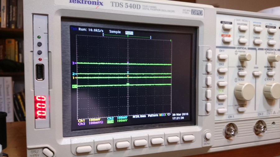

Moin an alle Slimline-Floppy-Geduldigen Tektronix TDS User!
Mal eben die aktuelle Scope-Messung per Hardcopy auf einen USB-Stick
gefällig?!
Wäre ja schön, wenn da nicht zum einen eine 26-polige Schnittstelle und
zum anderen eine nur fast kompatible Slimline-Floppy das Anschließen
eines 08/15 Floppy-Emulators wirksam verhindern würde...
Das alles soll am besten nur mit Standardhardware zum Laufen gebracht
werden. Auch kann eine Kalibration eines TDS scheitern, wenn das
Slimeline-Lauferk defekt ist und man die Kalibrationsdisk nicht lesen
kann. Hierfür wäre es doch am einfachsten, eine alte Floppy aus dem
Schrank zu nehmen und für 5 Euro alles noch ein allerletztes Mal zum
Laufen zu bekommen...
Mal was zurück an dieses gute Forum, das mir schon oft geholfen hat.
Anbei der Link zu meinem Blog:
https://viewinghood.wordpress.com/2016/03/11/tek-tds-mit-gotek-floppy-emulator-oder-35floppy-teac-fd-serie/
Ciao,
Ritchie

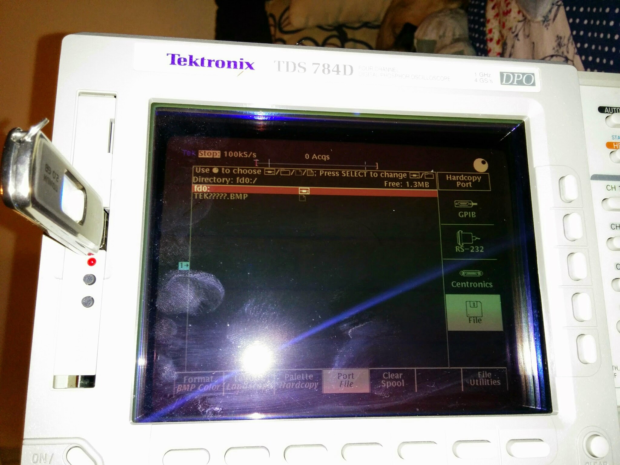

SFR1M44-DU26 von Gotek hat die richtige Schnittstelle. Da die Dinger
eigentlich für Näh- und Stickmaschinen gedacht sind, passt es von der
Länge her nicht ganz - aber sonst gab's keine Probleme.
Die Bedienung ist etwas gewöhnungsbedürftig. Das Ding hat einen internen
Flash-Speicher für "1 Diskette". D.h., man kann auch ohne USB-Stick
drauf speichern und wieder lesen. Allerdings bekommt man die Daten nicht
mehr heraus.
Nach Anstecken eines USB-Sticks sorgt 1 Knopf dafür, dass alle ab sofort
gespeicherten Dateien auf dem USB-Stick landen statt im internen Flash.
Der andere Knopf kopiert bis zu 1,44 MB vom Stick auf den internen
Speicher und macht die Dateien für's Oszi verfügbar. Drückt man erneut,
werden die nächsten 1,44 MB kopiert. Auf dem USB-Stick muss man keine
speziellen Images vorhalten - einfach die Dateien stumpf drauf kopieren.
Der Selbsttest hatte bei mir auch noch nie Probleme gezeigt.
