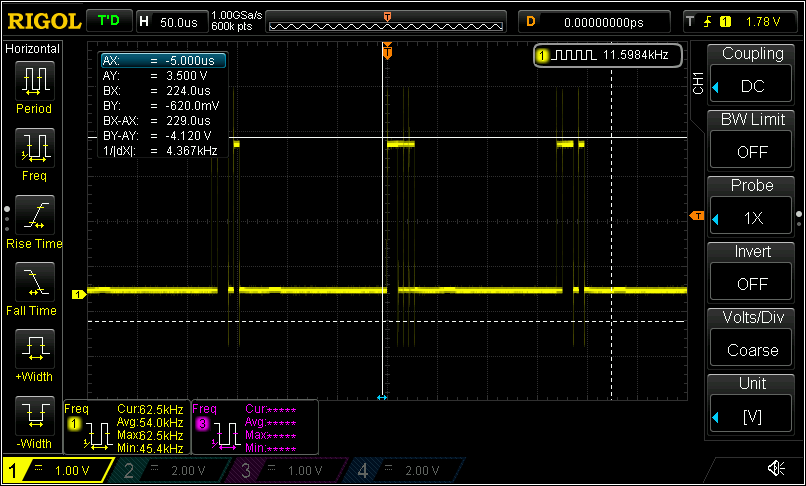

Ich ärgere mich mit SPI und PIC32 herum.
Gott sei dank habe ich ein Oszi und
dabei ist mir aufgefallen, das die SDO Signale vom Slave
richtig ausgegeben werden nur mein In Port
verfälscht diese.
Manchmal funktioniert es auch ohne Probleme,
also Kann SDI und SDO NICHT vertauscht sein
Man kann ja Ports mappen,
SCK ist fest verdrahtet aber SDI und SDO
sind beschränkt auswählbar.
Ich habe das mit zwei verschiedenen Ports Probiert mit dem gleichen
Ergebnis.

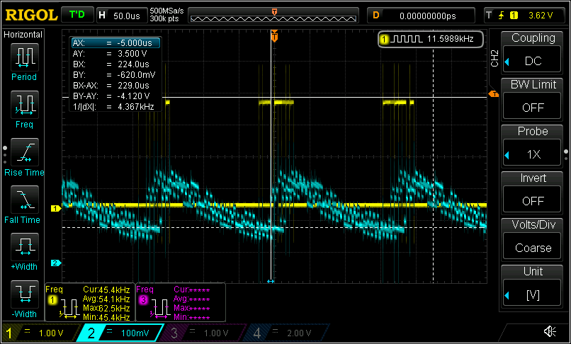

Ich habe die Leitung zum Sklaven aufgetrennt und messe an Port RB5 0,52V
Ich selber glaube der PIC ist das Problem,
aber vielleicht hat ja jemand eine Idee ?!
Bei SPI1 sieht man den Slave Ausgang aufgetrennt zum Master,
beim zweiten Bild die verbundene Version

Da gibt's in den Datenblättern von Microchip meist irgendwo eine Stelle
in der Beschreibung des PPS... "Remappable peripherals never take
priority over any analog functions associated with the pin." oder im
entsprechenden Teil des FRMs: "In order to use port pins for I/O
functionality with digital modules, like Timers, UARTs, etc., the
corresponding ANSELx bit must be cleared (or AD1PCFGset). The ANSELx
register has a default value of 0xFFFF (or 0x0000 for AD1PCFG);
therefore, all pins that share analog functions are analog (not digital)
by default."

Arc N. schrieb:
> The ANSELx
> by default."
Genau so ist es, ANSELB = 0; wäre die Lösung.

Also Ich habe mich Mühselig herangetastet und habe gemerkt das ich ein
Timing Problem habe, ich habe Nop's in spi Write eingefügt.
void lowWrite(const uint8_t address,const uint8_t value)
#ifndef SPI_INTERRUPTS
  uint8_t tmpRFIE = RFIE;
  RFIE = 0;
  RADIO_CS = 0;
#endif
    Nop();
    Nop();
    Nop();
    spiPut(address);
    Nop();
    Nop();
    Nop();
    Nop();
    Nop();
  spiPut(value);
  RADIO_CS = 1;
  RFIE = tmpRFIE;
#endif
und nun scheint es zu gehen, der Spi Bus ist knapp 1 Mhz schnell.
Was mich aber wundert und ich min 15 Std verbracht habe ist das Signal
das in den Pic geht, das sieht auf dem Oszi immer noch sche**e aus, aber
ich kann den Sklaven (mrf24j40) die Register richtig auslesen.
