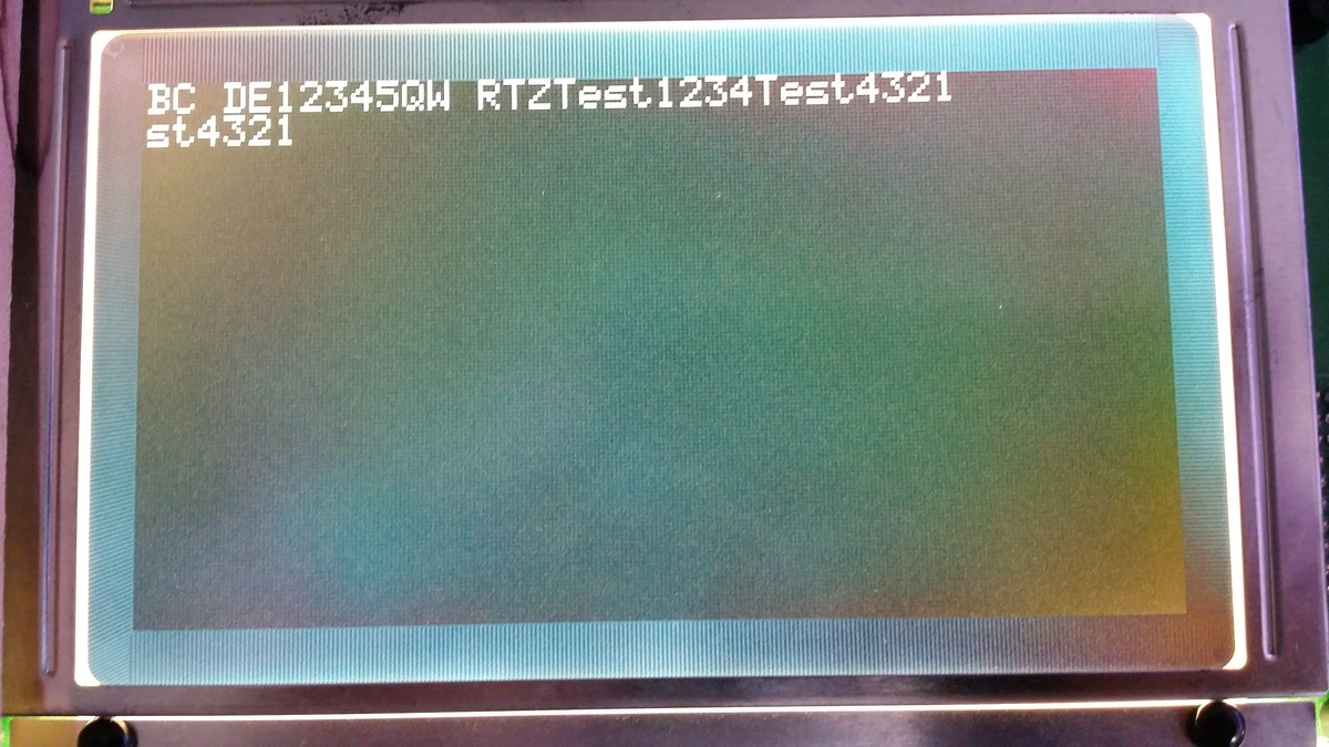

ich versuche gerade ein 240x128px Display mit T6963c Treiber IC an einem
Mega2560 mit 16MHz zum laufen zu bringen. Hardwareseitig sollte alles in
Ordnung sein (Hoffe ich :)) Kontrastspannung stimmt auch da ich ja
bereits was auf dem Display erkennen kann.
Es handelt sich um folgendes Display, hier das Datenblatt:
http://www.beyondinfinite.com/lcd/Library/Other/LMBHAT014G7CK.pdf
Das Problem ist nun das ich es nicht schaffe weder Text noch
Grafikelemente ordentlich anzuzeigen. Ich bekomme immer Lücken oder es
wird auch mal garnichts angezeigt. Habe auch ein 2tes Display zum testen
mal angeschlossen und dort gibt es diesselben Phänomene.
An dem angehängten Bild sieht man zum Beispiel mal die Ausgabe wenn ich
ein paar Zeichenketten sende.
Ich habe auch in der Initialisierungsroutine diverse varianten
ausprobiert was GH,TH,GA,TA angeht aber leider bisher alles ohne Erfolg.

so ich habe das Display nun noch einmal unter die Lupe genommen.
Es sind 40 Zeilen per MDx wiring auf 40 Zeilen eingestellt.
Nichts desto trotz bekomme ich zwar nun Text angezeigt auf dem Display,
auch an der richtigen Stelle, allerdings nur bestimmte Zeichen.
Mir scheint als wuerde der T6963 irgendwelche Zeichen anders
interpretieren oder als waere der TextAttribut Modus an und er wuerde
Attribute auf den ganzen Speicher anwenden.
Denn wenn ich zum beispiel die Codes fuer dD hH lL Sende wird das
Display einfach gelöscht, und so bringt mir das alles garnichts ;P
Und warum grade DH und L? Weiss das Display das ich ein Paket erwarte,
wenn ja woher weiß es das!? :)
Nein, spaß. Jemand eine Idee warum das Display so merkwürdig reagiert?

Du bist dir mit der Behandlung der C/D Line sicher?
Für mich klingt das so, als würdest du evtl. Daten schreiben, während
die Leitung noch auf Command steht. Füg mal ein kurzes Delay nach dem
Setzen/Löschen dieser Leitung ein.
Die Timing Chart auf Seite 12/31 des Datenblattes könnte da helfen.

So ich habe nun mal das Delay vergroessert was nach dem setzten/loeschen
der CD Leitung kommt, leider wieder ohne Erfolg. Bei D H und L wird das
Display geloescht. Die weiteren Zeichen werden aber beim naechsten
Restart (also Initialisieren des Displays) angezeigt so wies soll.
Nur das bringt mir ja nun auch nichts ;P
Hmz und ich hab noch genau so ein Display und das zeigt genau dasselbe
Fehlerbild, auch mit den geänderten Sourcen :(

eigentlich nur um es Auszuschließen: ein Kontaktproblem einer Steuer-
oder Datenleitung (speziell Datenleitung) kann es nicht sein?
Ein Teil der GEschichte kommt mir vor, wie ein in der Lift hängendes
Datenbit oder ein Kurzschluß zwischen 2 Bits oder einem Bit und einer
Steuerleitung.
Zumindest, wenn Du mit beiden Display die gleiche Anschlußmimik benutzt.
Gruß aus Berlin
Michael
OP #4540399
Wäre dann nicht aber auch die Anzeige von den Chars nicht auch gestoert?
Weil das funktioniert ja einwandfrei. Er wechselt ja auch die Zeile an
der korrekten position mit autoincrement write. Aber werde trotzdem noch
einmal nachmessen.
Dachte zuerst das die Pullups falsch dimensioniert waeren aber dann
waere ja letzlich das gleiche Problem das er nichts oder nicht richtig
anzeigen würde wenn keins oder nur einige Datenbits gesetzt sind.
