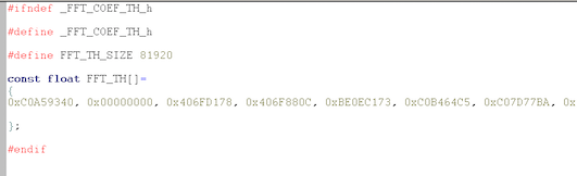

Ich stehe nun vor dem nächsten Problem: Ich habe die Filterkoeffizienten
in einer .wav - Datei bekommen. Die hab ich nun mittels Matlab
partitioniert, zu komplexen Zahlenpaaren verschachtelt und
Fourier-Transformiert. Anschließend hab ich die Spektren ins
HEX-Zahlensystem umgewandelt und in eine Header-Datei gepackt.
Wenn ich nun mein Programm compiliere und auf den DSP lade, sind die
Speichereinträge falsch.
IM Anhang hab ich die Bilder angefügt, um euch zu zeigen wie das
"Memory-Window" in CCStudio aussieht.
Es sind zwar ziemlich viele Einträge aber der Speicher reicht eigentlich
vollkommen aus.
Woran liegt das? Könnt ihr mir sagen was ich falsch mache?
Vielen Dank schonmal für eure Hilfe.

Moin,
Die Speichereintraege stimmen. Hab' ich hier auf nem PC genauso:
float f=0xc0a59340;
printf("%08x\n",*(unsigned int*)&f);
liefert mir wie dir zurueck: 4f40a593
Wahrscheinlich willst du was anderes, als du deinem C-Compiler gesagt
hast, aber nach:
hab' ich keine Ahnung, was du wirklich willst...
Gruss
WK
#4600838
float f=0xc0a59340;
wandelt dir erstmal einen unsigned int in einen float.
Wenn du folgendes machst:
printf("hex: %08x unsigned int: %u float: %f\n", 0xc0a59340, 0xc0a59340, (float)0xc0a59340 );
kommt das dabei raus:
hex: c0a59340 unsigned int: 3232076608 float: 3232076544.000000
Der float weicht also auch noch leicht vom integer Wert ab...
Im Speicher sieht der float dann natürlich ganz anders aus.
OP #4601195
Zuerst einmal DANKE für die Antworten
Dergute W. schrieb:
ach da hab ich mich wohl blöde ausgedrückt. Was ich damit sagen wollte
ist, dass ich eine Menge single precision Floating point Zahlen habe,
die ich auf den DSP mittles Header Datei packen will.
Dafür habe ich alle Zahlen in die entsprechenden Hex Werte konvertiert,
weil wenn ich die dezimalzahlen habe und so in eine txt datei packen
will, werden die Exponenten nicht mit übernommen. Deshalb hab ich mir
gedacht einfach die Floats, bzw. deren Bitrepräsentation in Matlab
nehmen und in Hex zahlen darstellen, dann könne auch der DSP so die
zahlen richtig dechiffrieren.
Ich will also die 0xc0a59340 im Speicher zu stehen haben und nicht die
0x4f40a593 (erster Eintrag).
Was muss ich dafür machen? Ich hätte nicht gedacht/gewusst, dass die
bits erst als Integer interpretiert werden.
#4601293
Moin,
Naja, ist halt etwas hemdsaemelig - erklaerende Kommentare waeren da
vielleicht eine gute Idee...aber vielleicht so ungefaehr:
const unsigned int FFT_FH_INT[]={0xc0a.. , ... , ... };
float * FFT_FH = (float*)FFT_FH_INT;
Solche Scherze sollte man aber nur treiben, wenn man sich sicher ist,
dass unsigned int und float gleich gross sind, die floating point
Repraesentation passt, und was weiss ich nicht noch alles, was schief
gehen kann, eben nicht schief geht.
Gruss
WK
#4601898
Die einfachste Lösung wäre wohl, die floats auch in ein float array
abzulegen, und nicht den Umweg über hex zu gehen. Ist auch besser
lesbar.
const float FTT_TH[] =
  -5.174225, 0.000000, 3.747160, 3.742679, -0.139410,
ergibt im Speicher:
0xC0A59340 0x00000000 0x406FD178 0x406F880E 0xBE0EC17
#4610831

OP #4611327
JA super DANKE vielmals...genau so funktioniert es wunderbar.  nun
stehen die richtigen Werte im Speicher und der Faltungshall hört sich
nach Hall an :)

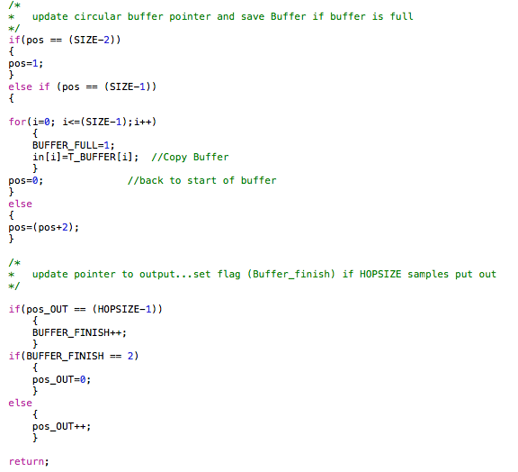

Jetzt zum Algorithmus:
In der ISR wird ein Sample vom McBSP eingelesen und abgespeichert.
Anschließend wird der nächste auszugebende Abtastwert an den Codec
gesendet.
Dann werden die Indizes aktualisiert. Zuerst werden 512 Werte auf alle
geraden Speichereinträge, danach die nächsten 512 auf alle ungeraden,
gelegt. Damit ist derBuffer für die FFT vorbereitet und kann
abgespeichert werden.
Der Output muss dann 1024 Werte nacheinander ausgeben.

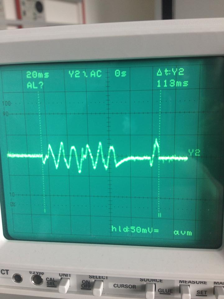

mit fa=16kHz folgt delta t=1/fa=62,5 mikrosekunden
-> 1024*62,5 mikrosekunden= 64 ms.
d.h. der DSP muss, wenn er einen Block mit 1024 Abtastwerten ausgeben
soll, 64ms Signal ausgeben. Wenn ich aber mit dem Oszi messe, kommt das
heraus, was im Bild zu sehen ist. Der DSP gibt komischer weise ein rund
113ms langes Signal heraus (Messwerteerfassung von einer FFT des
Eingangssignals zur nächsten FFT des Folgeblocks).
Ich weis nicht was ich falsch mache. I/O hab ich kontrolliert,
FFT-DSV-IFFT hab ich getestet: funktioniert. OLA sollte auch
funktionieren laut Simulation.

Hallo Leute,
nun hab ich ein weiteres akkutes Problem dazu bekommen:
Meine ISR verhält sich falsch. Aber eigentlich ist sie richtig, denn
wenn ich in der main() alles auskommentiere, sodass nur noch eine leere
Endlosschleife da steht und damit eigentlich nur noch die ISR abarbeiten
sollte. Die Ausgabe läuft dann einwandfrei.
Wenn ich jetzt nun z.B. nur die FFT des aktuellen Eingangsblocks in der
main zu stehen habe, gibt die ISR teilweise falsche Samples aus, obwohl
der frame nicht geändert wird.
Warum? muss ich irgendwas mit dem Speicher machen?
Bitte helft mir! ich bin am verzweifeln...

Ja das Problem ist, dass ich in der main() einen Buffer
zwischenspeichern will. der DSP braucht dabei 7,104 Mikrosekunden für
das umschreiben.
Das Abtastinterval ist aber 62,5 Mikrosekunden groß. D.h. er hat genug
zeit um sich nicht in die Quere zu kommen. Im Rest der main() wird kein
Parameter der isr() verändert.
Das Problem ist eher der Rest der main(), denn wenn ich alles
auskommentiert hab und nur dieses oben genannte Umschreiben
(Zwischenspeichern) in der main() hab, ist die Ausgabe der isr() ja
richtig.
Ich habe ein bisschen rumprobiert und herausgefunden, dass ich noch
kleine Codezeilen einfügen kann ohne eine Beeinflussung zu haben. Das
sind aber nur 3 oder 4 Zeilen. Wenn ich mehr einfüge bekomme ich halt
wieder soein Knacken am Ausgang heraus.
Das große Problem dabei ist halt, dass ich keinen weiteren Zugriff in
der main auf den inhalt der isr mache.
