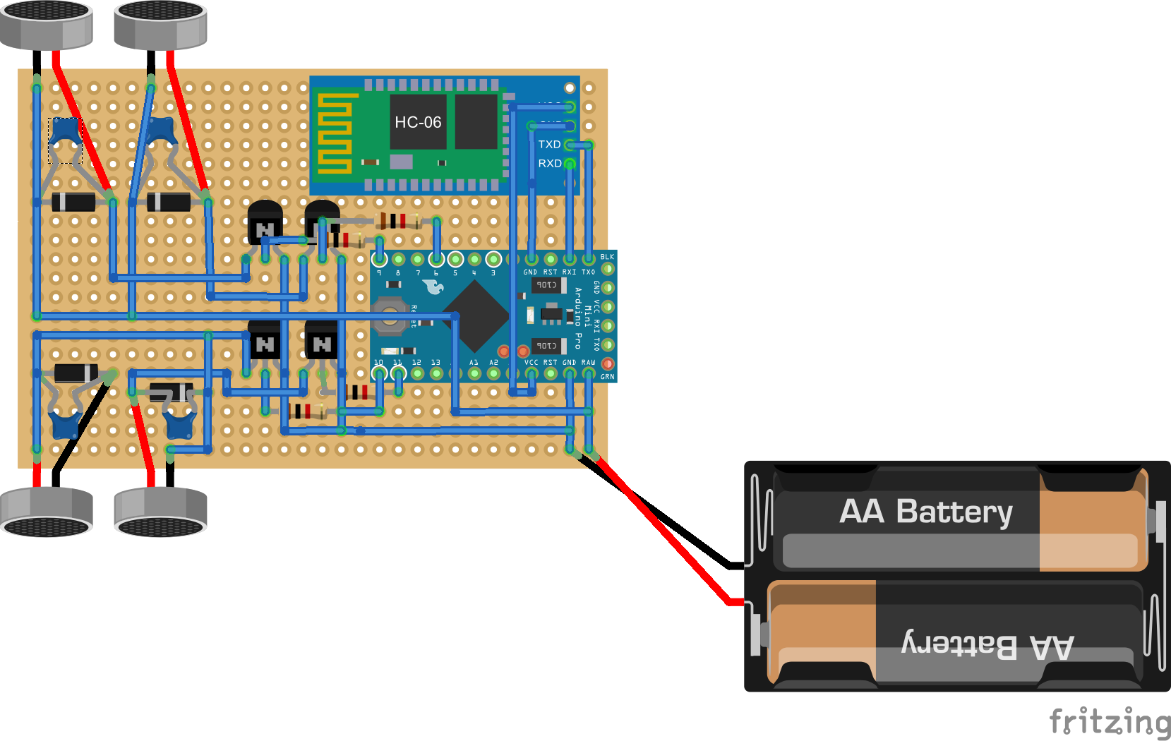

OP #4535430
Vielen Dank erst einmal für eure infos!
Den Sketch auf dem der Arduino UNO zu sehen ist, hab ich online gefunden
und wollte die Idee grundsätzlich nutzen für mein Projekt.
Das zweite Bild, auf dem der Arduino Pro Mini zu sehen ist, zeigt meine
Idee, wie ich das umsetzen würde, wobei 4 Batterien benutzt werden
würden.
Irgendwelche Meinungen dazu?
Und funktionert das wohl so, wie ich das vor habe, die Motoren per PWM
über die NPN-Transistoren zu steuern?
Vielen Dank nochmal
Fabian

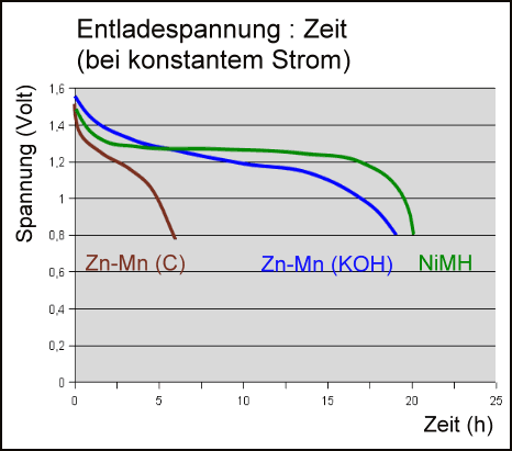

OP #4535462
Das hatte ich mir schon einmal angeschaut und der Arduino verträgt über
den RAW-Pin wohl alles zwischen 5 und 12 Volt. Nach dem, was die
Entladekurve zeigt, dachte ich, dass ich damit wohl ne Weile den Arduino
betreiben könnte.
Und bei den Motoren wäre es nicht schlimm, wenn die mit der Zeit weniger
Kraft hätten. Es wäre dann ja bei allen in gleichen Maße weniger.
Solang das System hinterher auch nur eine Stunde mit 4AA Batterien
läuft, bin ich zufrieden.
Ist denn der Aufbau der Schaltung mit nen NPN-Transistoren und den
Motoren, Parallel zu Diode und Kondensator so richtig, wenn man diese
mit PWM ansteuern möchte?
Gast #4535802
https://www.mikrocontroller.net/articles/Motoransteuerung_mit_PWM#Mosfet_mit_Freilaufdiode.2C_1-Quadrantensteller
Da ist der Pufferkondensator anders eingezeichnet. Ich weiß nicht genau
mehr, aber beim Arduino ist doch so ein Linear Spannungregler ala 7850.
Der brauch min 7V soweit ich weiß. Wenn du die Spannung direkt
anschließt, dann musst du in den Datenblätter schauen was der Arduino
verträgt. Sonst kann man mit ein oder zwei Diode die Spannung absenken.
mfg
