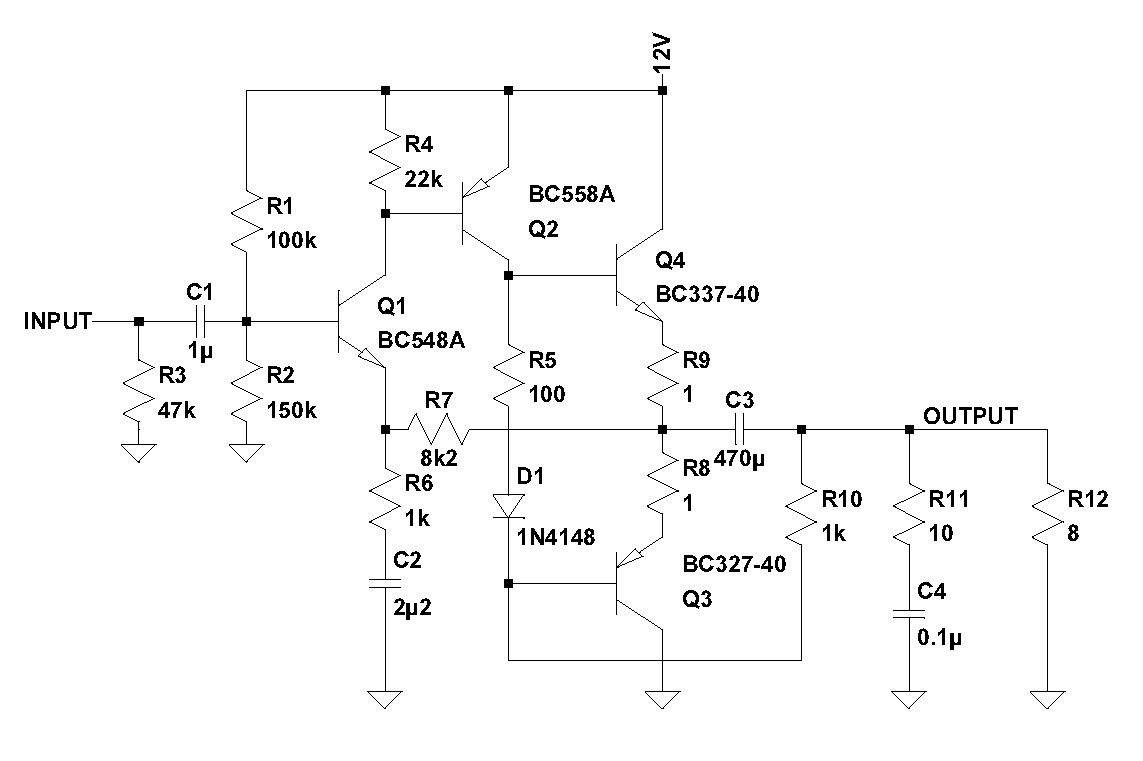

Hallo Forum,
ich analysiere gerade die oben abgebildete Schaltung und stecken bei der
Berechnung der Ringverstärkung (loop gain) fest. Ich habe zunächst die
ideale Verstärkung mit
berechnet, sodass für höhere Audiofrequenzen also eine Verstärkung von
9.2 herauskommt. Bei der Simulation bekomme ich eine Verstärkung von
rund 8.45 für diesen Frequenzbereich heraus. Daher müsste die

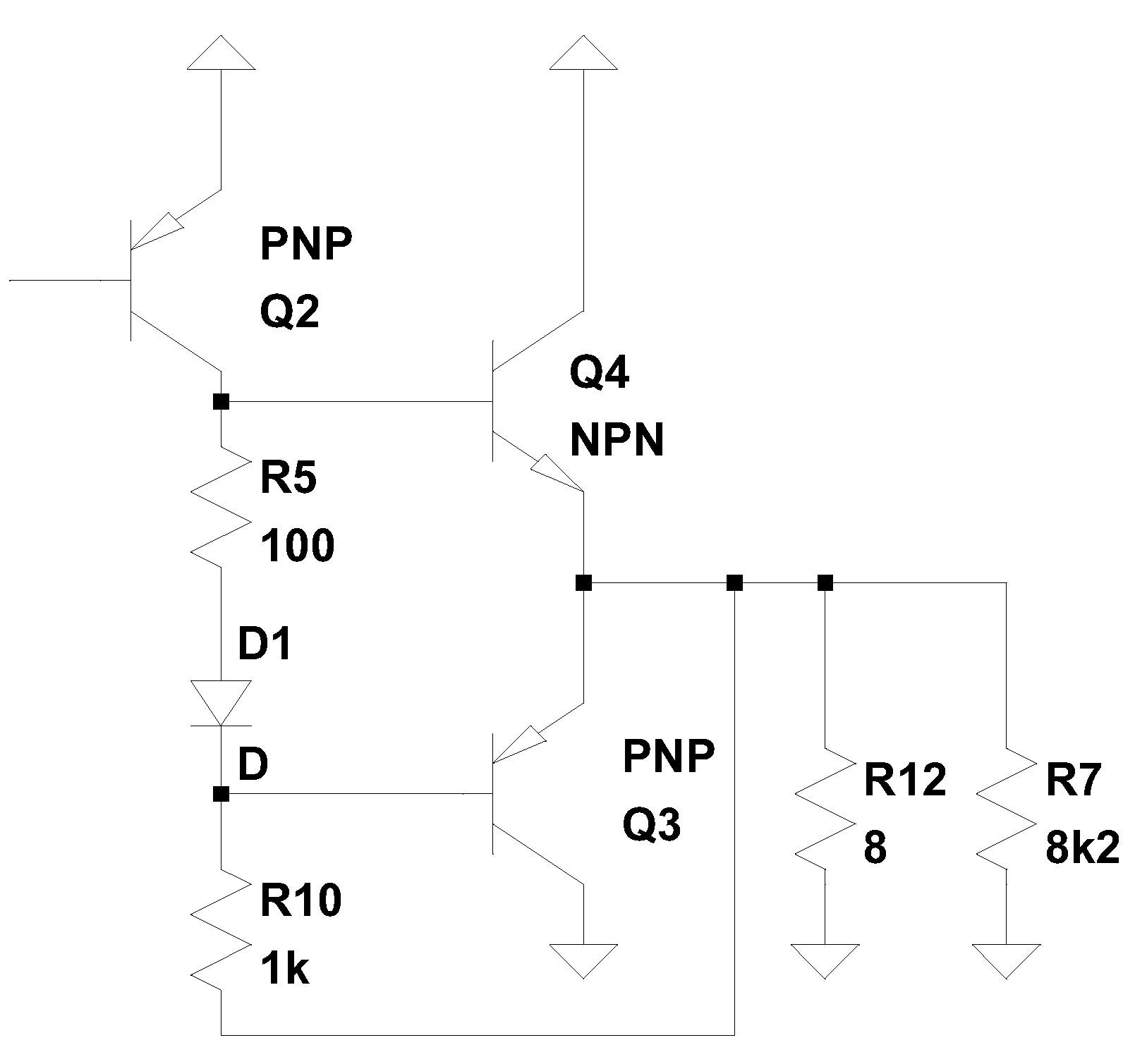

Ringverstärkung ja bei ungefähr 12 liegen. Das Fehlersignal müsste der
Basisstrom von Q2 sein, da durch ihn  weniger Strom von der
Ausgangsstufe und damit weniger Ausgangsspannung notwendig ist. Um die
Ringverstärkung zu berechnen habe ich die Schaltung an der Basis von Q2
aufgetrennt und eine Testspannung angelegt. Wenn man nun mal den C3
außen vorlässt müsst der vereinfachte Schaltkreis doch so aussehen, wie
in feedback.png, unter der Voraussetzung, dass der Eingang auf Masse
liegt. Also müsst man doch nur die Stromaufteilung zu R7 vom
Kollektorstrom Q2 untersuchen, oder? Dieser Strom würde dann ja direkt
über R4 den loop schließen. Nun gibts ja noch den feeback loop mit Q3
und Q4, welches deren Emitterwiderstand reduziert.
Seid ihr damit einverstanden?
Gruß Chris
#4535792
Nein.
Da fehlt ja schon mal der Eingangswiderstand von Q2. Der ist deutlich
kleiner las die 22kOhm. Außerdem fehlt das effektive Gm von T1.
Also eine loopgain-Analyse in LTspice macht da wesentlich mehr Sinn als
der Versuch mit zig Vernachlässigungen überhaupt etwas rechnen zu
können.
Gast #4535800
Hää?
Chris R. schrieb:
> Um die
> liegt.
Falsch. Q1 ist Bestandteil der Schleife und darf nicht vernachlässigt
werden. Die Basis ist der nichtinvertierende Eingang und der Emitter der
invertierende Eingang der Schaltung.
Hää? Und was hat das mit R4 zu tun?
Hää? Das ist nur eine Bootstrpschaltung für arme. Die reduziert nicht
den Emitterwiderstand (ich denke du meinst Ausgangswiderstand der
Emitterfolger).
Ich finde deine Gedankengänge recht wirr. Die Verstärkung würde man ganz
anders abschätzen.
Die Last wird durch die Stromverstärkung der Endstufe an den Kollektor
von Q2 transformiert und liegt dort parallel zu den sonstigen
Widerständen (Ausgangswiderstand Q2 und gebootstrapter R10). Nun kann
man mit der Steilheit des Q2 die Verstärkung von der Basis Q2 bis
Ausgang berechnen. Und dann nach dem Muster halt noch den Q1 dazu.
Mathenull schrieb:
> R7/R6 ist die Verstärkung.
Nöö, 1+R7/R6
OP #4535886
Wie würdest du denn die Loop-Analyse mit LTSpice bei diesem Schaltkreis
machen?
Da hast du recht, es müsste dann
sein, aber ist hier R4 nicht deutlich kleiner?
ArnoR schrieb:
> Hää?
Es doch so, dass an dieser Stelle die ideale Verstärkung von 1+R7/R6 um
den Basisstrom von Q2 reduziert wird und sich dadurch die Verstärkung
verkleinert, oder nicht?
Aber der an Masse gelegte Eingang Q1 ist doch im Vergleich zu einem
Widerstand in Reihe zu R7 sehr klein (1/gm), oder nicht?
Da ich den loop an der Basis von Q2 geöffnet habe muss ich doch auch
wieder bis dort hin das Signal berechnen und mit R4 komme ich dann von
Strom zur Spannung.
Klingt sehr gut, heißt das dann, dass ich beta*R12||beta*R7 am Kollektor
von Q2 sehe? Aber wie meinste du das mit dem gebootstrapten R10?

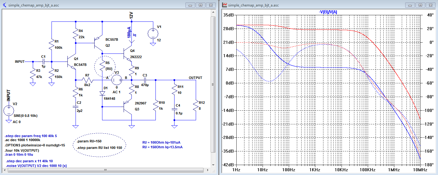

300K, ut=26mV, B=300
Re = B*26mV/5mA = 1560Ohm
Hier die Simulation. Blau ist mit R5=100Ohm, rot mit R5=150Ohm.
Dein Ruhestrom ist zu klein (Iq=181uA). dadurch hast du im Bereich um 0V
kaum Verstärkungsreserve (loopgain). Siehe Bild. Mit 150Ohm statt 100Ohm
bekommt man Iq=13,5mA. Das sieht schon besser aus. In der Praxis hat man
dann das Problem, dass Ube bei jedem Transistor um bis zu 100mV
unterschiedlich sein kann. Mit festen Werten wird das also nichts Gutes.
Gast #4536382
Nein. Die reale Verstärkung ist kleiner als die ideale, weil die
Schleifenverstärkung nicht unendlich ist.  Natürlich hat auch IbQ2 dabei
einen Einfluss, aber nicht in der von dir genannten Weise. Sonst müsste
ein Mosfet an der Stelle automatisch zu einem idealen Verstärker führen.
nein, nur weil der Eingang an Masse liegt (kein Signal bekommt) ändert
sich doch die Steilheit nicht. Der Transistor ist genauso wirksam.
Chris R. schrieb:
> mit R4 komme ich dann von Strom zur Spannung.
Wie oben schon angemerkt, erstens stimmt die Schleife nicht und zweitens
liegt zum R4 noch der Eingangswiderstand des Q2 parallel.
> von Q2 sehe?
Also R7 darf man hier nun wirklich vernachlässigen, das blödsinnige
Boucherot-Glied aber nicht. Und die Transistoren sind auch nicht
parallel geschaltet. Bei großen Signalen ist immer nur einer leitend und
im Ruhestrombereich wird der eine so viel hochohmiger wie der andere
niederohmiger wird.
Der R10 tritt nicht direkt als Lastwiderstand auf, sondern vergrößert
(gebootstrapt) mit dem Wert R10/(1-Vu), Vu=Spannungsverstärkung des
komplementären Emitterfolgers.
