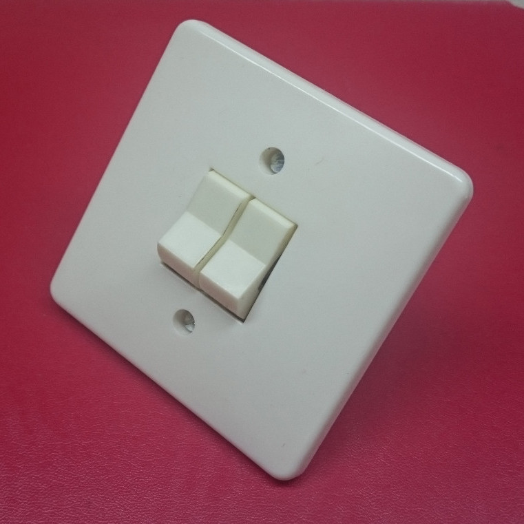

Persönliche Seite #4541637
Weinbauer schrieb:
> Ist aus meiner Sicht genau darum auch n Käse teure Designerprogramme zu
> verbauen. Sieht eh keiner mehr bewusst hin.
Naja ... zu schrecklich darf das auch nicht aussehen.
http://i.ebayimg.com/00/s/NzYxWDc2MQ==/z/uUAAAOSw3KFWcsd2/$_57.JPG?set_id=880000500F
http://i.ebayimg.com/images/i/251265866340-0-1/s-l1000.jpg
Auch die Haptik muss passen.
