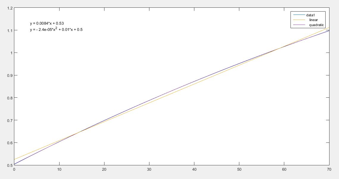

Guten Tag,
ich möchte ein Signal möglichst linear hinbekommen. Im Vorhinein habe
ich mich da schon ein bisschen mit OPV-Schaltungen ausgetobt. Das
Resultat kann man im Anhang sehen. Allerdings würde ich die ganze Sache
noch etwas genauer haben wollen. Mittels Basic Fitting bei Matlab kommt
man mit einem Polynom 2. Ordnung schon sehr gut hin.
Wie komme ich nun von der leicht parabelförmigen Kurve auf eine Gerade?
Differenzieren dachte ich mir, aber ich vermute ein OPV-Differentiator
ist hier nicht der richtige Ansatz (ihr könnt mich aber auch gern eines
besseren belehren!).
Welche Möglichkeiten gibt es sonst in der Analogtechnik, aus einem
parabelförmigen Signal ein lineares zu machen?
Bei dem Signal handelt es sich um einen Spannungsverlauf an einem Sensor
in Abhängigkeit der Temperatur.
Ich danke schonmal für die Hilfe!
Liebe Grüße,
Hans
Gast #4536856
Ach ja, hier noch die Einheiten. Die y-Achse stellt die Spannung in V
dar, auf der x-Achse die Temperatur in °C. Sozusagen suche ich eine
Schaltung für dU/dTemp
Warum dann nicht 3.Ordnung? Ich bin damit bei Temperaturmessungen immer
besser hingekommen als die Spezifikation des Sensors überhaupt hergibt,
und die Berechnung ist auch nicht weiter tragisch, auch für einen
8-bit-Prozessor kein Problem.
Auf keinen Fall sollte man sich der Illusion hingeben, ein Fitting auf 6
Nachkommastellen würde auch eine 6stellige Genauigkeit des Messwerts
liefern.
Georg
Mit einem temperaturstabilisierten Widerstands-Dioden/Transistor
Netzwerk. Guck dir als Anregung mal die Innenschaltung des
Dreieck-Sinus-Konverters im 8038 an (S.4 im DS). In der Gegenkopplung
läßt sich damit wohl die richtig Krümmung hinkriegen, wenn ich die
Einheiten an deiner Graphik richtig geraten habe.

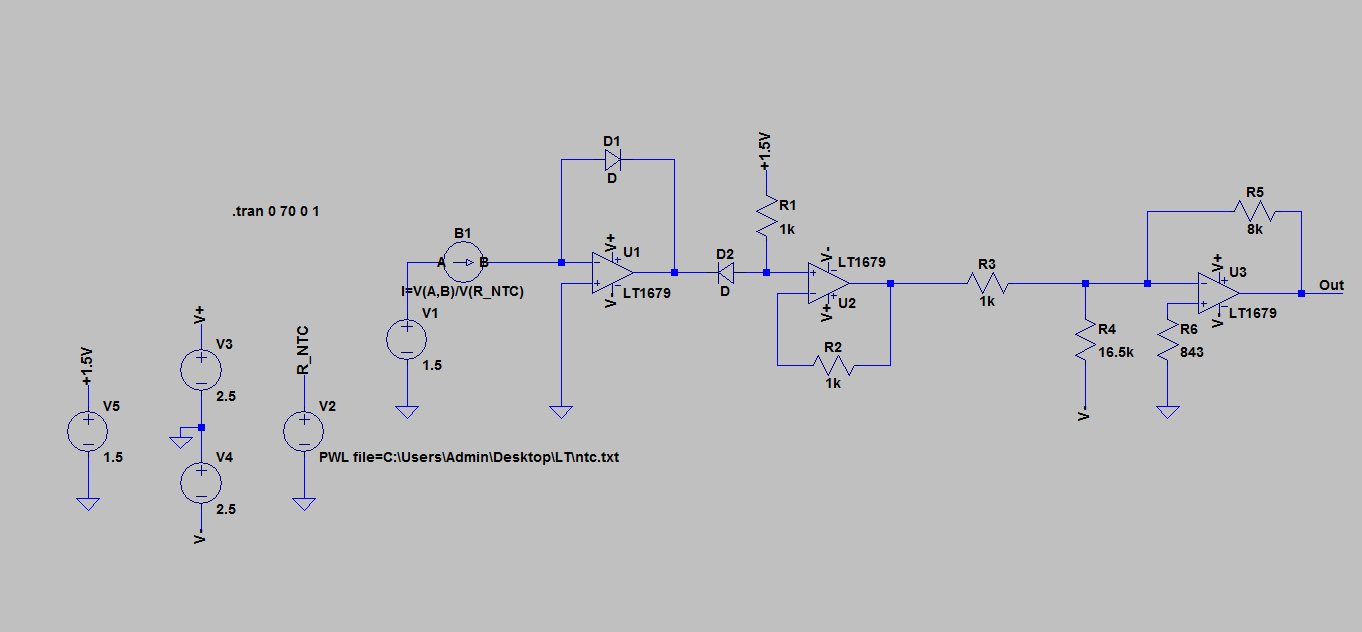

Gast #4537533
danke für die Antworten. Ich sollte mich vielleicht etwas in
Informationsweitergabe versuchen :) Mein Problem ist nicht, die Kurve
des Sensors zu beschreiben. Das habe ich über Steinhart-Hart etc. schon
alles gemacht.
Im Endeffekt habe ich versucht, den stark expontentiellen Verlauf der
Sensorkennlinie mit der Schaltung aus dem Anhang zu linearisieren. Das
Ergbnis ist die Kurve aus dem ersten Post (Spannung über Temperatur).
Allerdings bin ich damit noch nicht zufrieden und ich würde gerne diesen
Buckel in dem Verlauf noch wegbekommen.
Gibt es denn eine Möglichkeit, die Ausgangsspannung durch eine analoge
Schaltung weiterhin zu linearisieren?
Liebe Grüße,
Hans
#4537647
Moin,
Hm, ich glaub' das laeuft hier ziemlich auf
Hochleistungstrockenschwimmen raus.
Diodenlogarithmierer und -exponentierer sind "in Echt", also ausserhalb
von Simulationen selbst ziemlich Temperaturabhaengig und auch wieder mit
Fehlern behaftet.
Allgemein kann man natuerlich hergehen und jede noch so krumme Kennlinie
versuchen, mittels Taylorreihenentwicklung in ein Polynom zu quetschen.
Dann noch eine Europalette mit Analogmultiplizierern einkaufen und damit
die benoetigten Potenzen der Eingangsspannung bilden und via
Widerstandsnetzwerk und 1-2 OpAmps entsprechend der Polynomkoeffizienten
gewichtet addieren.
Aber ich glaub' nicht, dass das bezueglich Aufwand und Genauigkeit
sinnvoll ist.
Ich bin sicher kein grosser Fan, fuer jeden Blink-shice oder Beep gleich
mit µControllern um sich zu werfen, aber fuer solche Linearisierungen,
so sie "in Echt" wirklich noetig sind, waere das sicherlich einfacher
und genauer.
Gruss
WK
#4537650
Die Taylorreihen Entwicklung ist natuerlich auch in einem Controller
implementierbar. Auch hier, wie genau muss es sein, wie genau kann es
aufgrund des Sensors ueberhaupt sein. Allenfalls ist Polynom 3.Ordnung
schneller als eine exponentialfunktion
Und nein, es ist vorteilhafter fuer jeden Beep und Scheiss einen
Controller einzusetzen, da guenstigst.
