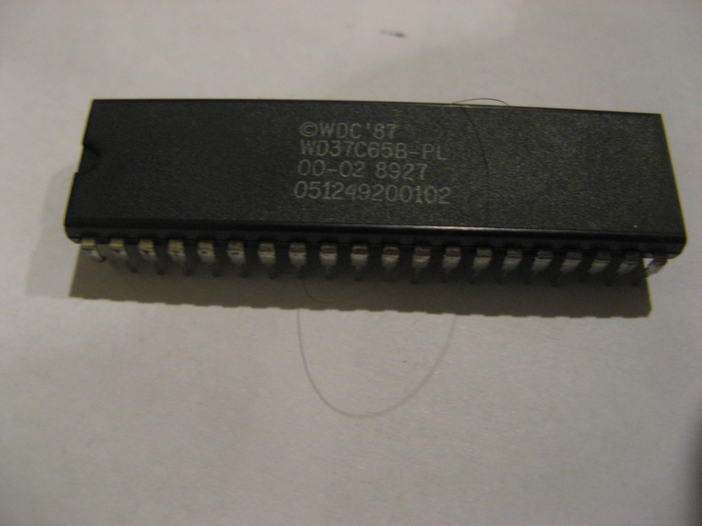

WD37C65B-PL  (Diskettenlaufwerk-Kontroller, Samsung)

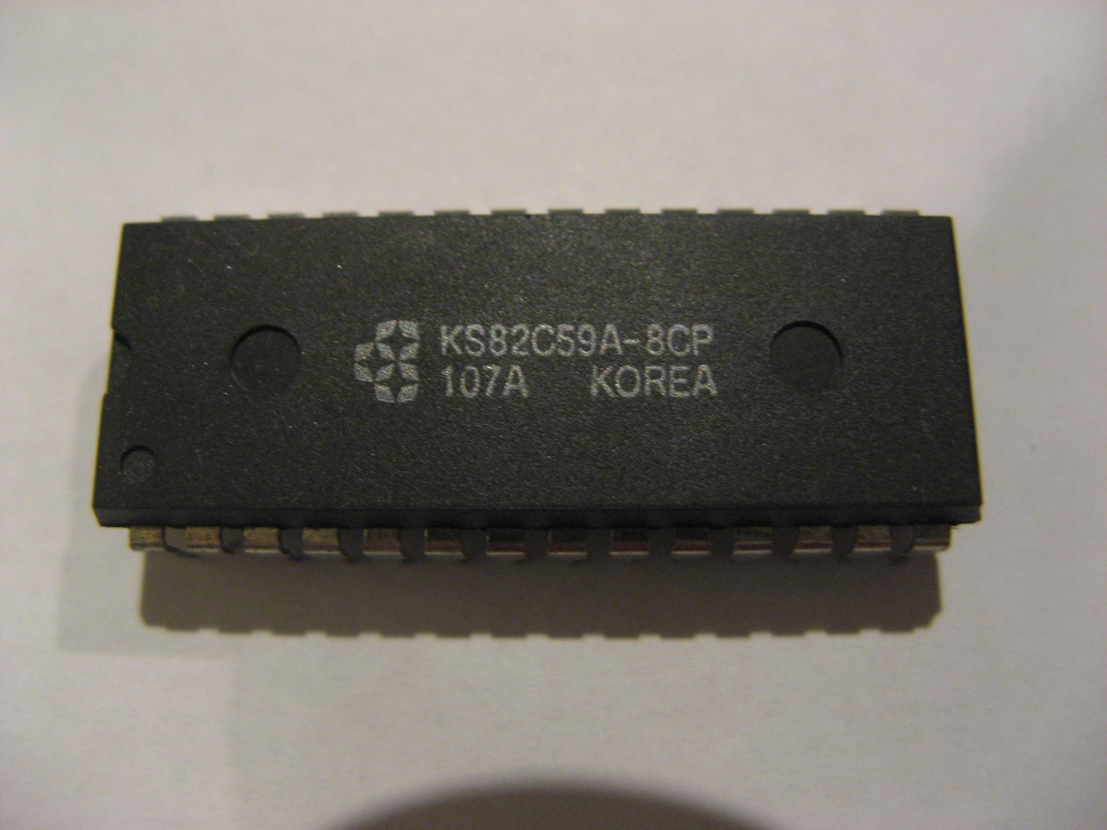

KS82C59A-8CP (programmable interupter, Samsung)

Christoph B. schrieb:
> WD37C65B-PL
Der Baustein ist von Western Digital, nicht Samsung. Man benötigt ihn
auch nicht, um ein Diskettenlaufwerk zu bauen, sondern um ein solches an
einen Rechner anzuschließen. Heutzutage sind aber auch viele schnöde
Microcontroller so schnell, dass man auf ihnen den seriellen Datenstrom
für ein Diskettenlaufwerk in Software erzeugen bzw. auswerten kann.
Für Lernzwecke kann es aber sehr interessant sein, solch einen Baustein
an einen 5V-tauglichen Microcontroller oder Mikroprozessor anzuschließen
und zu programmieren. Ich hatte damals sehr viel gelernt, als ich einen
uPD765 an einer KatCE mit 68000 zum Laufen brachte und mein eigenes
Dateisystem implementierte.

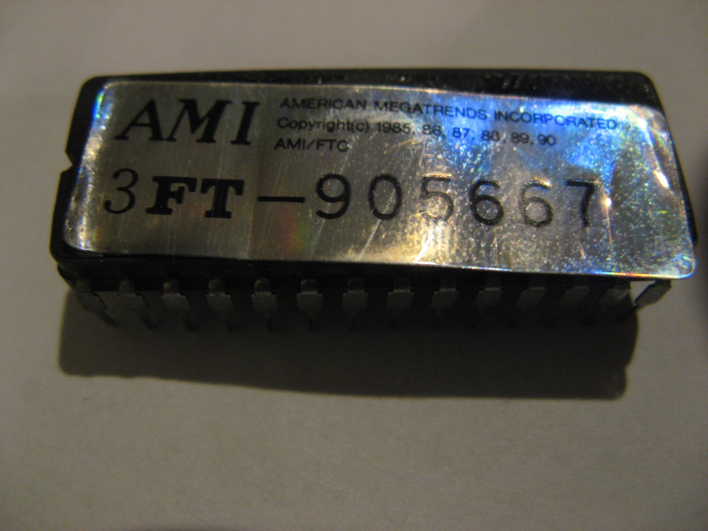

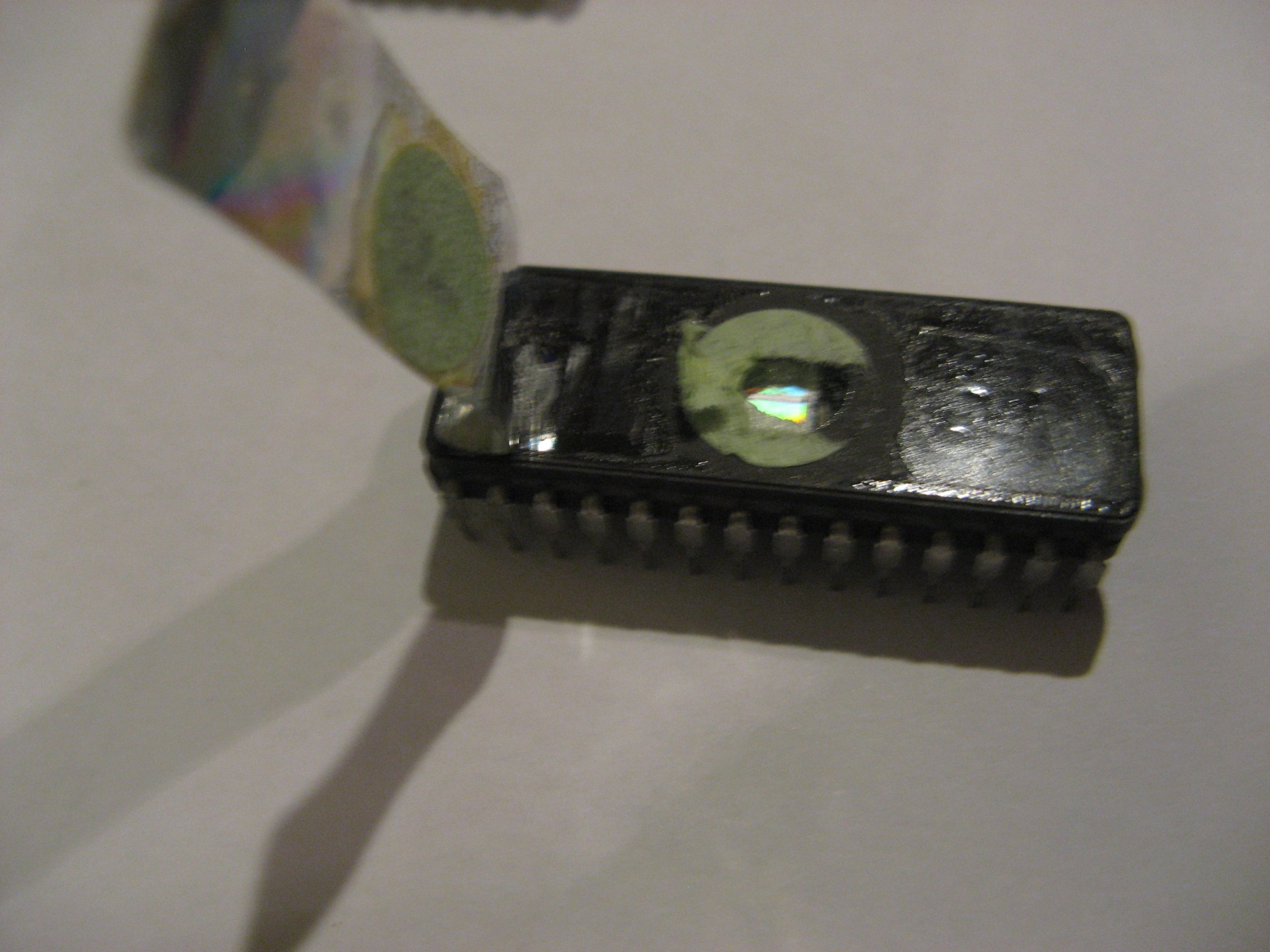

> 3FT-905667 (von AMI)
> K104884 (von AMI)
Befindet sich auf den Bausteinen jeweils ein abziehbarer Aufkleber,
unter dem man ein kleines Fenster mit darunter befindlichem Chip sieht?
Mit Glück könnten das wiederverwendbare EPROMs mit einem BIOS von AMI
sein.

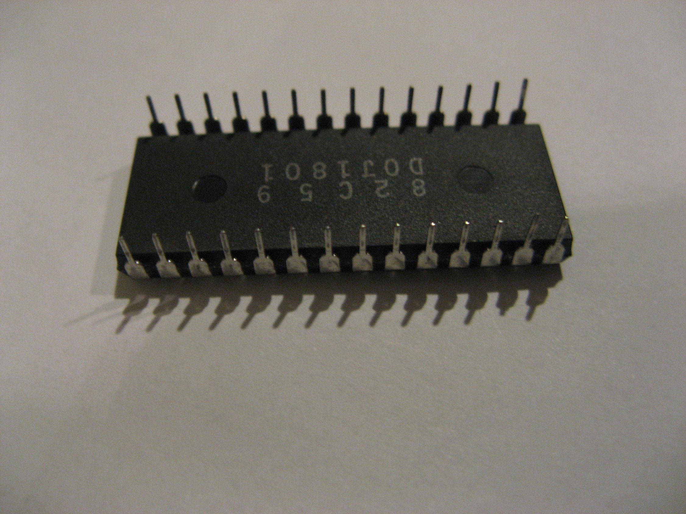

> KS82C59A-8CP
Samsung ist nur Zweitlieferant für den damals extrem verbreiteten
i82C59A. Heutzutage wäre er auch nur noch begrenzt sinnvoll in
konventionell aufgebauten 5V-kompatiblen Rechnern.

Praktiker schrieb:
> (Motorsteuerung des Disketten Laufwerkcontroller ?)
Nein. Der Baustein wurde auf dem Host eingesetzt, nicht im
Diskettenlaufwerk selbst. Er wäre allerdings für Basteleien ideal, weil
bei ihm sehr viele Signale herausgeführt sind.
Ja Pins hat er viele, nur wie kann man die nutzen? Wenn ich es richtig
sehe, kann man diese spezialisierten Bauteile nur in größere Schaltungen
einbauen, indem man einzelne Funktionen anspricht und fremd nutzt.
'Umprogrammieren' im klassischen Sinne geht ja wohl wahrscheinlich
nicht.
>> K104884 (von AMI)
> sein.

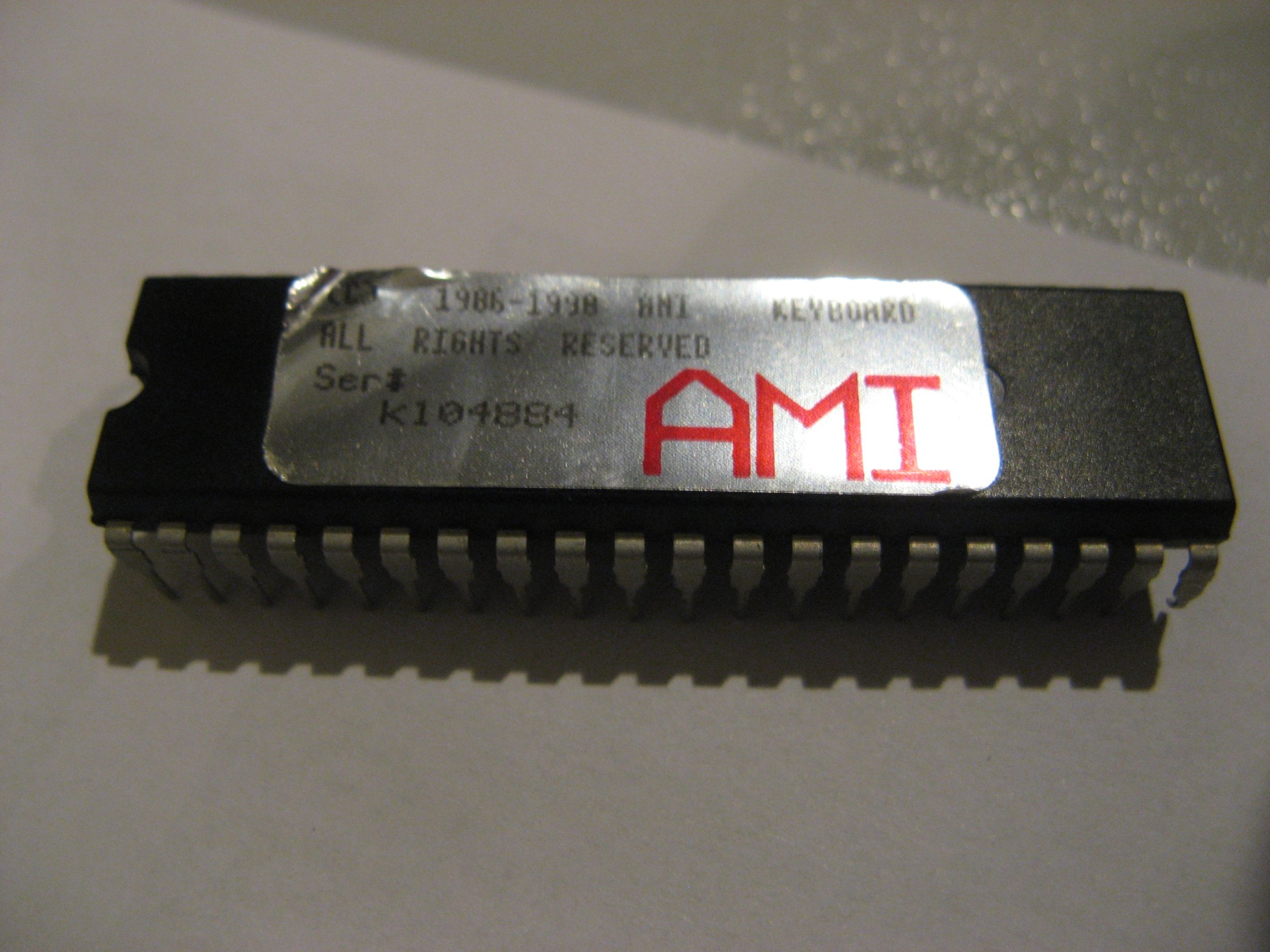

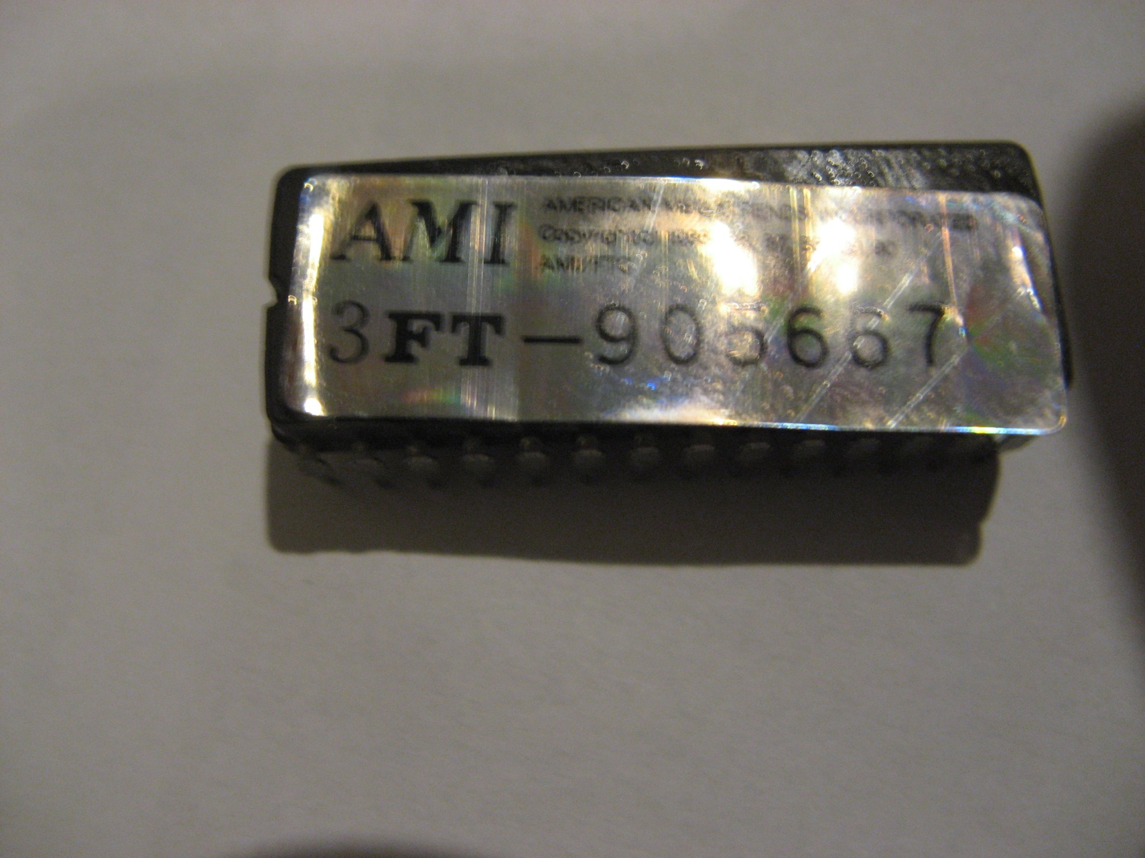

Abziehbare Aufkleber ja, bei einem leider keine Fenster zum 'flashen'.
Wie ich gerade sehe wurden die AMI's wohl gelabelt. In wirklichkeit sind
sie von NEC bzw. NMC:
3FT-905667 (von AMI) -> NMC 27C256020 (hat ein Fenster!)
K104884 (von AMI) -> NEC D80C42C  244
Offenbar ist der NMC Chip ein reiner Speicher ... ups jetzt ist er wohl
geflasht :P
(http://www.datasheetbay.com/pdf/545050/NMC27C256.html)
Der NEC ist ein programmierbarer Chip/Prozessor (?)
(http://www.datasheetbay.com/pdf/517078/D80C42C223.html)
Leider konnt ich für den NEC kein original Blatt finden sonder nur mit
der 223-Endung, statt mit der 224.
Bei dem Baustein sehe ich auch nur die Möglichkeit, ihn zur Ansteuerung
eines Diskettenlaufwerks zu verwenden.
> nicht.
Das chipinterne ROM, in dem die State Machine realisiert ist, wird
höchstwahrscheinlich maskenprogrammiert sein. Wenn man die
Gehäuseoberseite abgetragen hat, kann man unter einem
Rasterelektronenmikroskop oder vermutlich auch einem sehr gute
Lichtmikroskop das Programm ablesen. Mit einem geeigneten
mikromechanischen Werkzeug könnte man vielleicht sogar einige Bits
dieses Programms ändern. Das zumindest das Auslesen der Chip-Verdrahtung
> geflasht :P
Auf Grund des Fensters kann man ihn mit UV-Strahlung auch wieder löschen
und anschließend neu programmieren.
http://www.batronix.com/versand/geraete/eprom-loeschgeraet-ler121a.html
Der 80C42 war ein extrem verbreiteter Microcontroller von Intel, der aus
der gleichen Baureihe wie 8031, 8051 usw. stammen. Der 80(C)42 ist
allerdings wahlweise maskenprogrammiert oder als OTP (one-time
programmable EPROM) erhältlich. Er hat nur als PS/2-Tastatur- und
Maus-Controller für PCs nennenswerte Verbreitung gefunden.
> PS: Die genannten Chips sind in diesem Fall übrigens komplett neu und
> ungebraucht.
Das wage ich sehr deutlich zu bezweifeln. Insbesondere das BIOS-EPROM
dürfte nicht auf dem freien Markt erhältlich, sondern von AMI für ein
ganz bestimmtes PC-Motherboard programmiert worden sein. 80(C)42 gab es
zwar auch z.B. von Intel mit vorprogrammierter PS/2-Software, aber der
Aufkleber deutet auch sehr darauf hin, dass er für bestimmte

Ben B. schrieb:
> Kann man die neu programmieren und wieder verwenden?
Wenn Du ein entsprechend archaisches Programmiergerät hast, das die
benötigten bizarren drei Versorgungsspannungen liefern kann, ja. Aber
... welchen Sinn hat das, bei gerade mal 1024 Byte Speicherkapazität?
