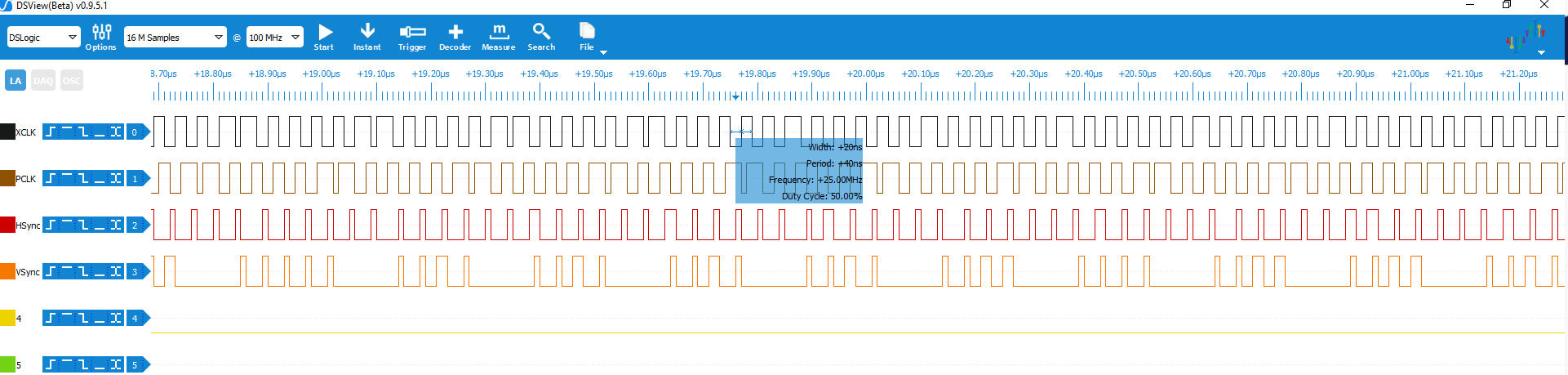

ich möchte gerne das oben genannte Kameramodul an mein FPGA anschließen.
Jetzt habe ich ein paar "Probleme":
1. Das FPGA besitzt nicht genug BRAM um das komplette Image zu
speichern. Meine Idee ist nun einfach jedes 8. Pixel zu nehmen und das
dann zu speichern. Dadurch wird das Bild kleiner und ich kann es
problemlos in meinem BRAM speichern.
Gibt es vielleicht auch noch eine andere (ggf. bessere) Lösung?
2. Da ich das Modul noch nicht habe erstelle ich mir gerade eine
Testbench in VHDL um nachher auch meine Hardware damit zu testen.
Beim lesen des Datenblattes der Kamera
(http://www.voti.nl/docs/OV7670.pdf) bin ich nun auf eine Unstimmigkeit
gestoßen.
Auf S.7 wird im "VGA Frame Timing" Diagramm gesagt, dass eine Zeile
784xt_p lang ist (t_p ist bei mir in der Testbench 1/25Mhz).
Eine komplette Zeile soll laut Datenblatt 480xt_line lang sein.
Allerdings ist das Diagramm an der Stelle (meiner Meinung nach) ein
bisschen Missverständlich.
Müsste eine komplette Zeile nicht 480xt_line - 144*t_p lang sein, da das
Synch-Signal fehlt und es im Diagramm quasi in dem Bereich 10*t_line
steckt?

Gast #4538591
Nö das passt schon so. :) Natürlich müsste die Bemaßung theoretisch noch
ein Stückchen weiter nach rechts gehen. Nämlich um 144xt_p.
Grundlegend sagt dir der Sensor ja zwei wichtige Dinge.
- Anfang und Ende des Bilds
- Anfang und Ende einer Zeile
Damit weißt Du schon alles was Du wissen willst. Du musst dann auch
keine Pixel zählen. Wie groß das Bild ist weißt Du ja. 640x480. Und nur
innerhalb des HREF befinden sich valide Daten. Mit diesen Informationen
kannst Du jetzt die Daten vom Sensor durch die FIFO über VGA
rausschieben.
In der Testbench würde ich eh kein komplettes Bild simulieren. Da reicht
ein 10x10 Pixelbild. Solange sich Vsync und HREF wie bei deinem Sensor
verhalten passt das.
OP #4538613
ok, das habe ich mir schon fast gedacht. Sprich die rechte Pause ist
eigentlich 10xt_line + 144xt_p lang.

Von den Timings her sieht das alles recht passend aus (vielleicht magst
du das mal gegen checken :) ). Das einzige was sich unterscheidet ist
das Stück wo die Daten gesendet werden. Das ist bei mir in der
Simulation 144xt_p zu kurz (gegenüber einem berechneten Wert mit den
Werten aus dem Datenblatt).
Aber du hast schon recht. Im Prinzip ist die Länge da egal....Hauptsache
die Synch-Signale kommen rechtzeitig.

OP #4539055
ich habe die TB mal ergänzt:

ich habe die Kameramodule vor ein paar Tagen erhalten und will nun in
einem ersten Schritt die Bildausgabe per VGA implementieren. Dazu möchte
ich das Bild im QVGA Format ausgeben (laut Wikipedia sind das 320x240
Pixel und damit kann ich das komplette Bild im RAM vom FPGA speichern).
Die Konfiguration der Kamera mache ich mit einem Mikrocontroller, bis
ich den I²C Bus im FPGA implementiert habe.
Jetzt habe ich die Kamera heute mal mit einem 25MHz Takt versorgt und
HRef und VSync und PCLK an nen LA angeschlossen. Allerdings wird das
Ergebnis ein paar Fragen auf (siehe Screenshot).
Die Abstände zwischen den HSync (bzw. HRef) bzw. VSync Impulsen müssten
doch viel größer sein oder habe ich da einfach nur ein
Verständnisproblem?
Ich betreibe die Kamera mit den Default-Einstellungen nach dem Power-Up.
