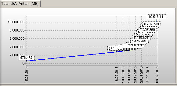

Moin, ich hab einen PC der bei mir Serveraufgaben erledigt und 24/7 eingeschaltet ist. Als Systemplatte hängt eine SSD drin. Nun zeigt mir mein SMART Programm an, dass seit ein paar Monaten das Schreibvolumen auf der Systemplatte plötzlich deutlich schneller steigt als vorher. Für eine SSD natürlich nicht optimal. Auf dem dem PC sollte eigentlich nichts laufen, was groß auf die Systemplatte schreibt. Habt ihr nen Vorschlag, wie ich heraus finden kann, woher die Schreibzugriffe kommen? Also z. B. ein Protokoll aufnehmen, welcher Prozess innerhalb einer Woche wieviel geschrieben hat?

Die Linearität find ich ja schon beeindruckend.

Fazit nach einer Woche logging: Es gibt 3 Prozesse die hauptsächlich die Schreibzugriffe verursacht haben: 1) avscan.exe: 100 GB. Moment das ist ein scanner, warum zum Teufel schreibt der? Es scheint so, als ob Avira Antivir beim scannen jede Datei in ein TMP Verzeichnis kopiert. 2) update.exe: 15 GB. Der Avira Antivir Updateprozess. 3) System: Macht ganz viele Zugriffe, aber in einem Verzeichnis kamen 2 GB zusammen: Da wo die Crashdumps gespeichert werden. Der gecrashte Prozess: Avira Antivir! Ich glaube Antivir fliegt jetzt runter. Wenn mir das Teil innerhalb eines Jahres die SSD zerlegt, ist es im Endeffekt teurer, als so manche Bezahlversionen von Antivirentools...
