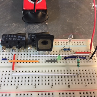

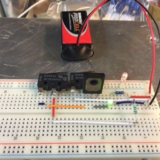

Ich habe hier einen Thyristor aus dem Netzteil eines Tektronix Moduls
FG502, Typ 2N4441. Zwar noch antik aus US beziehbar aber vielleicht
finde ich einen Vergleichstyp, zum anderen könnte es sein, daß das
Bauelement gar nicht defekt ist.
Ich habe es ausgelötet und eine kleine Breadboardschaltung aufgebaut
nach einem Vorschlag, den ich im Netz fand:
Ergebnis: die LED leuchtet nicht. Habe dann den Gate-Widerstand mal auf
1.2K reduziert (typ. Gatestrom 7 mA) mit dem gleichen negativen
Ergebnis.
Mit Thyristoren arbeite ich nicht ständig, weshalb ich hier mal
nachfrage.

Du kannnst mit dem Widerstand ruhig noch tiefer gehen, z.B. 100 ohm. Das
Gate vertägt einiges, laut Datenblatt bis 2A, die Du aus der 9V Batterie
eh nicht ziehen kanst.

Mit schlechtestenfalls 6mA Haltestrom sollten deine 10mA für die LED
reichen, aber der gate-Widerstand ist zu hoch, eher 150 Ohm weil er erst
bei 30mA sicher zündet.
Da das Ding 2A Gate und 8A Strom aufhält, probiere durchaus kleinere
Widerstände, vielleicht ist deine Batterie schon recht leer.

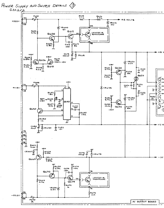

Danke. Erhöhen des Gatestroms hat's gebracht. Thyri also nicht kaputt.
Kann an anderer Stelle weitersuchen, warum die Sicherungen knallen, ein
Transistor explodiert ist usw. :) Tek PG-502
http://www.amplifier.cd/Test_Equipment/Tektronix/Tektronix_500/PG502.html
Christoph
P,S, Wollte ein paar Bilder anhängen. 2 JPG und ein PNG aber geht
irgendwie nicht.
Gast #4539318
Der Serien-Powertransistor im Powerframe (MJE2801), unten im -33.5V
Zweig
hatte CE-Schluß und hat Q660 und Q670 mitgerissen. Das Gerät hatte noch
funktioniert bevor ich es in dieses defekte Powermodule gesteckt hatte.
Ich muß jetzt erst mal einen Ersatz für den MJE2801 finden, der
möglichst auch bauformmäßig paßt (Montage im Powerframe).
