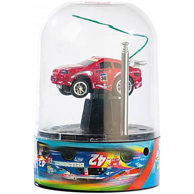

Die Signale im "Weltenaether" sind in der Tat zu schwach für ein Oszilloskop. Außerdem ist es nahezu unmöglich auf diesen Wellensalat zu triggern. Es gibt ein Workaround: schau dir die Signale eines 27 oder 40 MHz Funkfernsteuerung an. Siehe Bild
