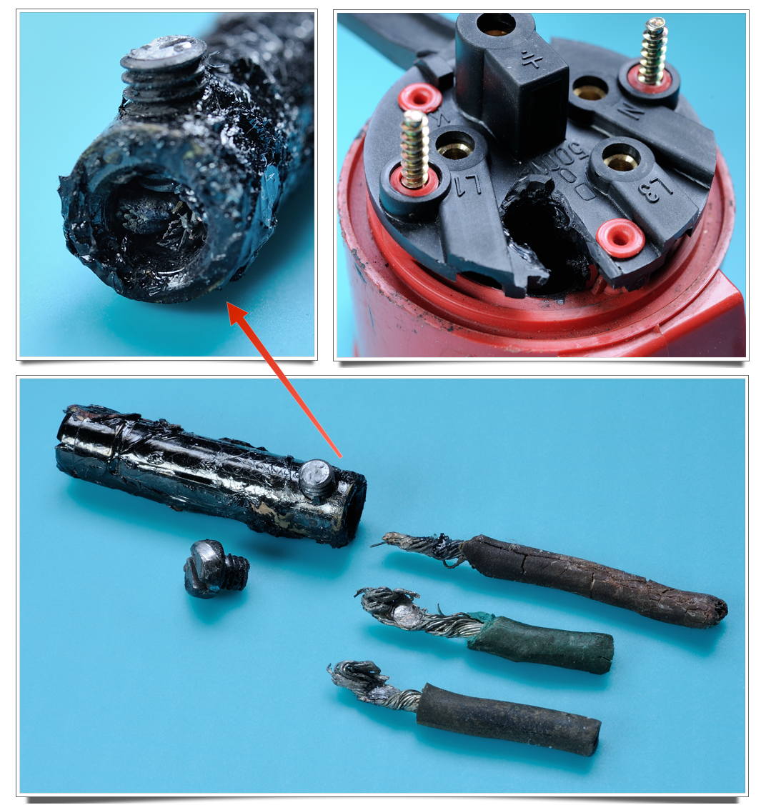

Gast #4538986
Paul B. schrieb:
> wie es sich vor Jahrzehnten bewährt hat und wie sie es kannten.
Alle Schraubverbindungen mit verzinnter Litze werden locker.
Ich bekomme ständig Geräte mit Schuckosteckern die nachträglich
angebracht wurden. Dort wo verzinnt wurde sind die Schrauben
lose, dort wo nicht verzinnt wurde bleiben sie fest.
Ohne Endhülsen liegen aber nicht alle Adern unter der Schraube.
Gleiche Erfahrung bei verschraubten DIN-Lautsprecherverbindungen.
LG
Nein.
Ich habe z.B. große Textilmaschinen (Flyer, Krämpeln, Kämmmaschinen
etc.)
gewartet und repariert. In deren Steuerungen waren (bereits vom
Hersteller)
Litzen mit verzinnten Enden verwendet worden. Die Klemmenleisten waren
mit Schrauben, die jeweils mit Unterlegscheiben und Federringen
ausgestattet waren ausgeführt. Die Maschinen waren (teilweise
prinzipbedingt) sehr heftigen Vibrationen ausgesetz, bzw erzeugten diese
selbst.
Ich habe dort nie, aber wirklich nie eine lockere oder an ihrer
Verzinnung gebrochene Litze erlebt. So lang weder Zug noch Verdrehung
ausgeübt werden, ist daran kein Vergang. Daran ändern weder VDE noch
sonst irgendjemand etwas.
MfG Paul
