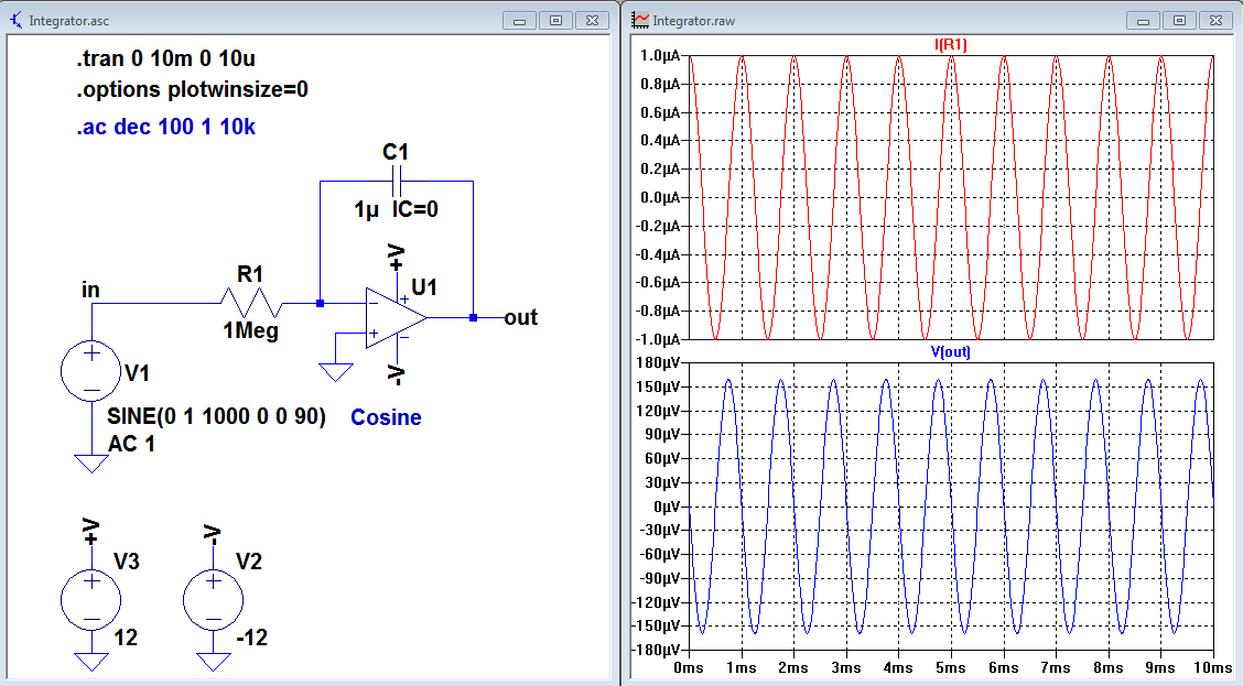

Hallo allerseits,
anhängendes File zeigt die Schaltung eines Integrators, der aber nicht
integriert. Folgende Fragen hierzu:
-)Die Eingangsspannung soll symmetrich zu Masse sein. Wie stelle ich das
in der Parametern der Quelle ein?
-)Reichen Integrationskonstanten zwischen 0.01 und 1.0 sec aus, um eine
analoge Integration durchzuführen?
Warum hat die Schaltung kein integriertes Ausgangssignal? Ich erhalte
nur eine Kopie des Einganges, erwarten würde ich hier eine
Phasenverschiebung hierzu.
-) Ich habe hier an opAmps den LF356 ound den OP07 verfügbar- welcher
ist besser für diese Schaltung geeignet?
Grüsse + Dank
Robert

Hallo Robert,
In LTspice und auch in jedem anderen SPICE kann man einem Kondensator
einen Startwert geben, hier 0V.
Statt 1u
1u IC=0
Statt Sinus Kosinus nehmen, wenn man beim Integrator den Ausgang
symmetrisch um Null haben will.
Das .options plotwinsize=0 empfiehlt sich bei
Nicht-Schaltregler-Schaltungen um die verlustbehaftete Datenkompression
der Ergebnisse abzuschalten. dadurch wird zwar der Ergebnisfile größer
aber längst nicht so groß wie bei Schaltreglern.
Helmut

Hallo R. Freitag,
Ja das ist richtig.
Für symmetrische Wechselspannungen am Eingang funktioniert ein
Integrator wie ein Tiefpass, weil bei symmetrischen Sinussignalen ist
das Integral immer gleich 0.
Der Helmut S. hat das in seinem Post gelöst. Ich habs mal probiert, es
geht.
Bei Deiner Schaltung habe ich zwar nach Änderung schöne sinusförmige
Ströme, die 180 Grad gegenphasig und Betragsmäßig gleich sind. Das passt
zu meinen Erwartungen. Die Ausgangsspannung ist zwar auch sinusförmig,
hat aber einen Offset von ca. -150uV.
Bei Helmut ist aber auch die Ausgangsspannung symmetrisch um den
Nullpunkt.
