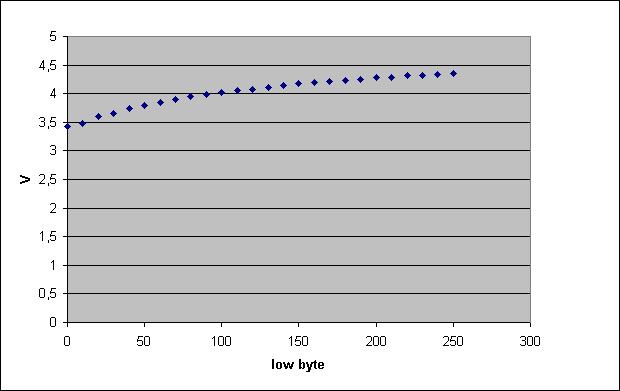

von Steffen Burr (Gast)
Habs geändert, ist aber immernoch identisch wie vorher ...
Im Anhang ist ein Bild, in dem ich mal die zurückgelieferten Werte auf
die anliegende Volt aufgetragen habe ...
Sieht do ziemlich logarithmisch aus, oder ??

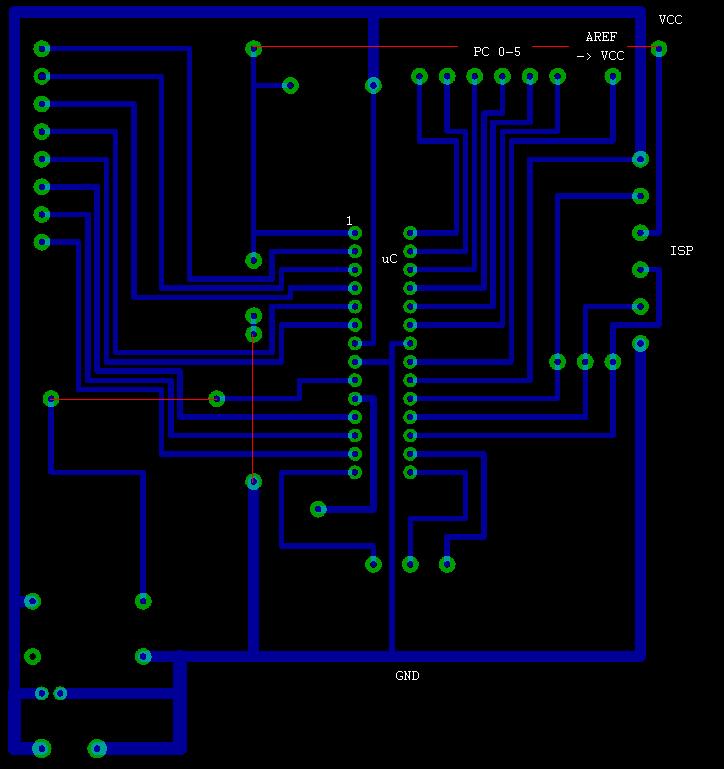

DANKE !!!

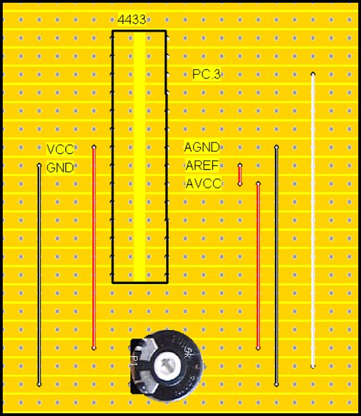

von guenter Lintzmeyer (Gast)
VCC ----|
        _10k
       | |<----- PC3
       |_|
GND ----|
Hallo Steffen Burr
Zu Deinem eigentlichen Problem kann ich leider nichts beitragen, da ich
erst am Anfang meiner Überlegungen stehe (und außerdem mein Programm in
BASCOM erstellen werde) aber...
wie ist die, in Deinem ersten Posting enthaltene Schaltung zu verstehen
Gehe ich richtig in der Annahme, daß als Widerstand ein Poti
mit 10 k verwendet wird ?
Als Anlage habe ich eine auf einer Lochraster-Platine aufzubauende
Schaltung beigefügt.
Kannst Du mal prüfen, ob der Aufbau so o.k. ist ???
Vielen Dank im Voraus
Günter
Hallo Günter,
Ich habe einen Poit als Widerstand zwischen GND und VCC angeschlossen.
Der Schleiferkontakt hab ich als Spannungsteier an den AD Wandler
gehängt.
Genau so wie in deinem Attachment habe ich meine Schaltung auch
aufgebaut (wenn auch nicht auf einem Lochraster, da ich mir ein
Developerboard geätzt habe).
Nur leider siehst du, dass bei mir das so nicht so gut funktioniert. Am
besten du verfolgst mal den Beitrag hier weiter ;-)
Vielleicht kannst du das mal so aufbauen und dann berichten, obs so
funktioniert hat! Viel Erfolg!
Grüße Steffen

So, nun der nächste Test mit ADC auf PIN C 3.
MFG
Dieter
Im Anhang ist das Boardlayout. Vielleicht siehst du nen Fehler.
Die Schaltung hab ich von dieser Seite.
Mit dem Port C mach ich nichts im Moment (hab nur schon Anschlüsse
hingelötet).
Die Spannung ist stabil (erzeugt wie auf dieser Siete beschrieben. Der
Wert schwankt ja auch nicht ...
Massefehler?? Dazu bräuchte ich eine nähere Beschriebung ... ;-)
Grüße Steffen
von Dieter Brüggemann (Gast)
Das Layout sieht gut aus, bist ja bestimmt nicht der erste, der das
nachbaut. Löte mal alle Lötstellen nach. Hast du noch einen 2. Chip zum

Meine Ansicht der Sache (gut, hab nicht viel Ahnung -> 13. Klasse Physik
LK):
Das LC Netzwerk dient dazu, hohe Impulsschwankungen aus der
versorgungsspannung zu filtern. Lässt man es weg, so kann es sein, dass
der AD Wandler Wert schwankt oder nicht genau ist. Nur ist es so, dass
sich erst mal ab 3,6 V überhaupt etwas tut. Und ich versteh hier den
zusammenhang nicht.
Außerdem steigen die Werte logarithmisch an
(http://www.mikrocontroller.net/attachment.php/22236/AD_VALUES.jpg) wie
man hier sehen kann.
Wie gesagt, ich kann mirs absolut nicht erklären ...
Grüße Steffen
