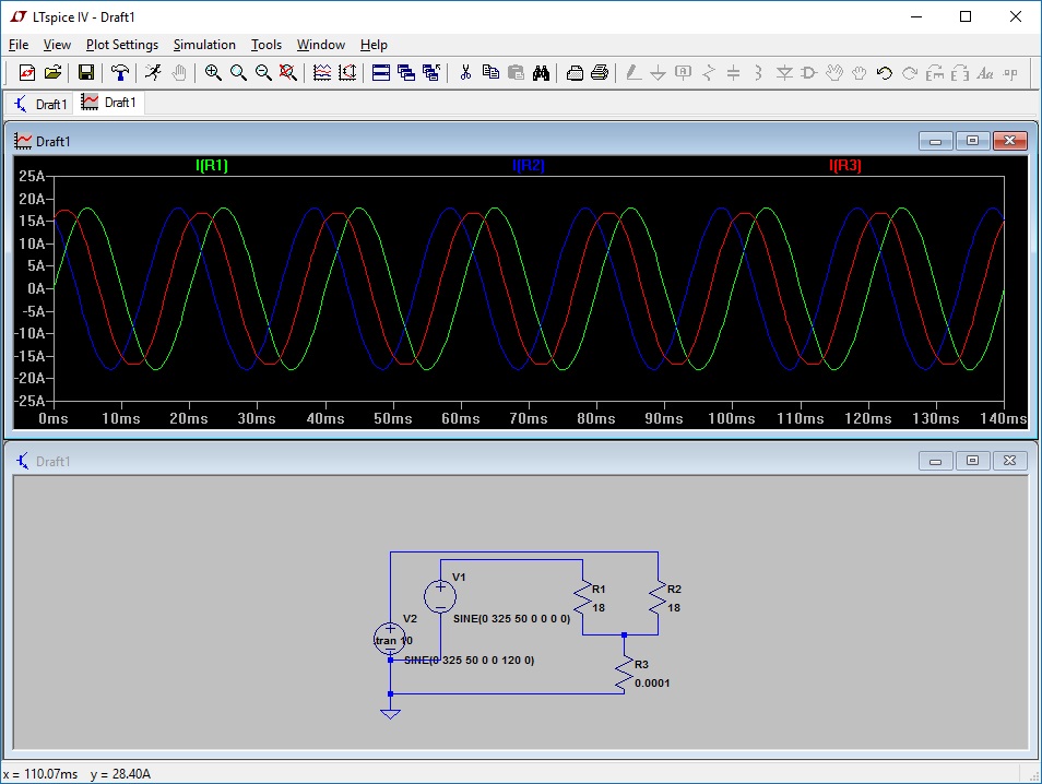

Und zwar möchte ich einen Griller mit 2x3200Watt anschließen. (230V)
Zuleitung ist 5x2,5mm².
Wie soll ich am besten die einzelnen Grillplatten anhängen?
z.B.:
1. Platte L1, N, PE
2. Platte L2, N, PE
Wie sieht es mit dem Strom im N Leiter aus?
Wenn man mit 3000 Watt rechnet würden 13A im L1 und L2 fließen.
Verdoppeln sich die Ströme im N oder hebt sich da ein teil auf wegen der
Phasenverschiebung?
den mit 26A wäre der N dann vollkommen überlastet.
Kann mir einer das erklären wie mann das am besten macht?
mfg
Nein, natürlich nicht, sonst bräuchte man einen 3 mal so dicken N im 5
adrigen Drehstromkabnel.
> oder hebt sich da ein teil auf wegen der Phasenverschiebung?
Eben, du wusstest es schon.
Eigentlich hängt man Heizungen hoher Leistung zwischen L1 und L2 und
den anderen zwischen L2 und L3, macht geringere Ströme wegen 400V, aber
deine Heizelemente sind offenbar schon fertig.

Quasi der Strom wird übernommen über denn Spannungsunterschied zwischen
L1 und L2
Wenn 180° Phasenverschiebung wären würde gar kein Nullleiterstrom
fließen uns es wär im Endeffekt so wie 3x120°.
Das ist ja genial...
