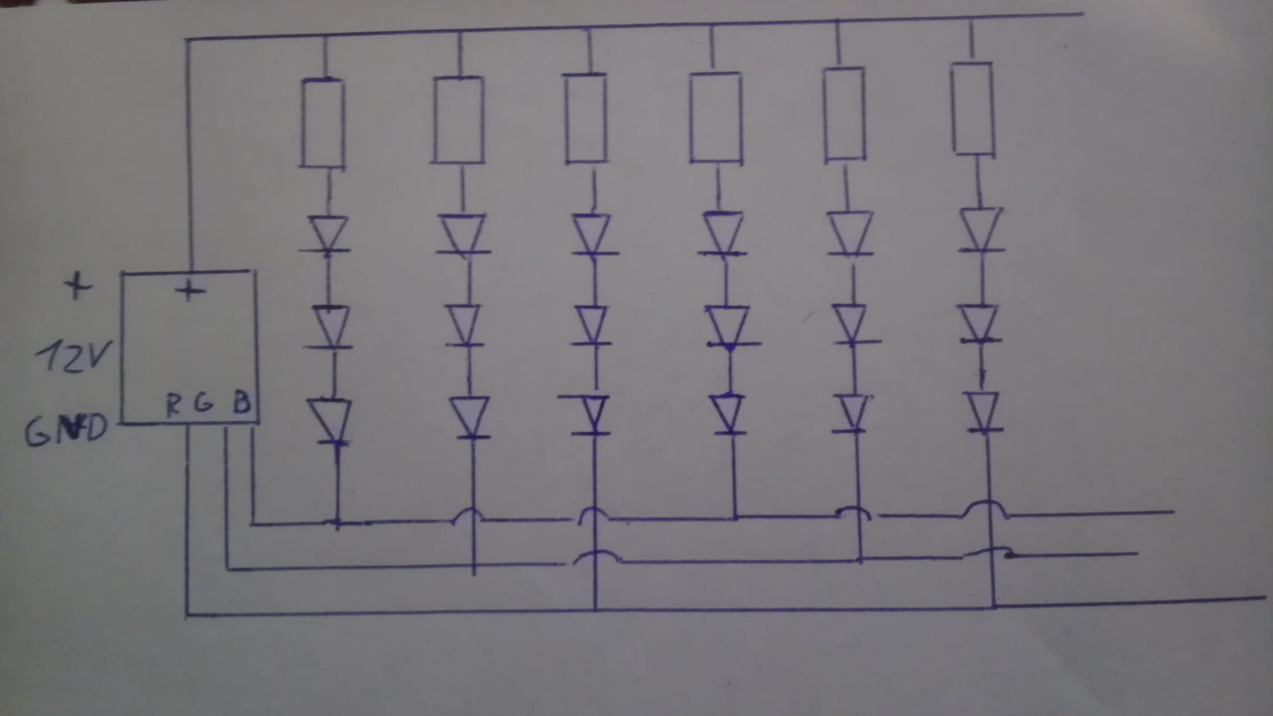

Ich habe einen LED controller, der die Leds mit 12V rgb ansteuert. Die
Leds/der controller hat einen gemeinsamen Pluspol. Die maximale
Stromstärke pro Kanal ist jedoch nur 2A. Nun habe ich das Problem, dass
ich ca 400 LEDs pro controller (ungefähr 2,6A) ansteuern möchte und
dadurch über die 2A Grenze komme. Daher ist meine Frage, ob ich je
Farbkanal ein Mosfet ansteuern kann um die LEDs zu versorgen. Bzw. was
für ein Mosfet bräuchte ich dafür? Wenn ich es richtig verstanden habe
ein selbstsperrenden, da ich ihn ja mit einer negativen Spannung
ansteuere.
Danke für eure Antworten
MFG Mutze
Wie willst du das machen?
Bei 12V sind ja vermutlich 4-5 LEDs in in Serie geschaltet, und der
Controller regelt den Strom.
Wenn du jetzt mehrere dieser Strings parallel dranhängst, verteilt sich
der Strom u.U. recht ungleichmäßig in den LEDs.
Zeige mal bitte den Stromlaufplan.
OP
Die LEDs sind immer in 3er Reihen, mit einem Vorwiderstand geschaltet.
Diese Reihen sind alle Parallel geschaltet. Daher komme ich auf die
2.6A. Die maximale Kabellänge etc. habe ich beachtet, sodass ich mehrere
Stränge habe, in denen die LEDs parallel geschalten sind.
OP
Es sind Infrarot Controller. Ich habe versucht einen Infrarot Empfänger
für 2 Controller zu verwenden. Jedoch war das Problem, dass bei den
Farbwechselmodis die Controller unterschiedlich liefen. D.h. dass die
Farben/Übergänge nicht übereingestimmt haben. Deshalb hatte ich mir
überlegt mit einem Mosfet alle Leds auf einmal anzusteuern.
Es hätte funktioniert, wenn du pro Kanal
          +---+---+-- +12V
         1k   |  LEDs
          |   |S  |
    BS250 +--|I   R
Ausgang --+   +--|I BUZ10
              |   |S
             1k   |
              Masse
drangebaut hättest.
OP
ok, vielen Dank, dann mach ich das so. Denn wenn ich die Geschwindigkeit
in den Modis ändere, laufen sie asynchron, bis man den Modus erneut
aktiviert. Bzw. könnten sie früher oder später verschiedene
Geschwindigkeiten als Startpunkt des Modus haben, was dann natürlich
schlecht wäre. Meine Frage ist: Warum verwendest du 2 Mosfets?
> ...Meine Frage ist: Warum verwendest du 2 Mosfets?
Der BS250 schaltet durch wenn der Ausgang deines Controlers 0 wird.
(Source des BS250 ist dann positiver als das Gate)
Damit "kopierst" Du das Verhalten deiner LEDs und hat ein positives Vgs
für den BUZ10 zur Verfügung.
Der BUZ10 wird leitend sobald sein Gate positiv angesteuert wird.
Wenn Du das ganze ohne den BS250 versuchte, dann sind deine LEDs an wenn
sie aus sein sollen und umgekehrt.
Grüße
Frank
