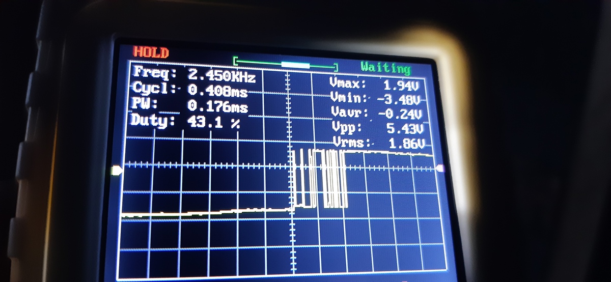

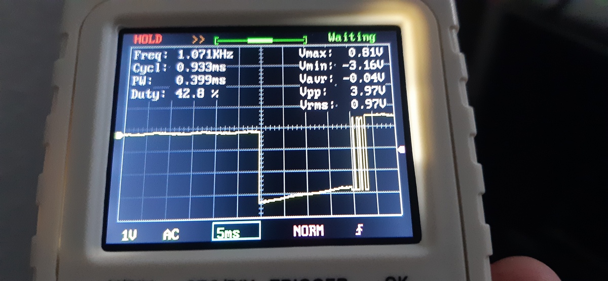

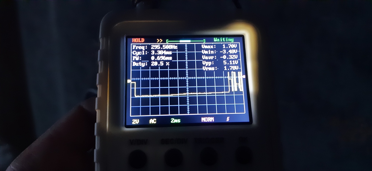

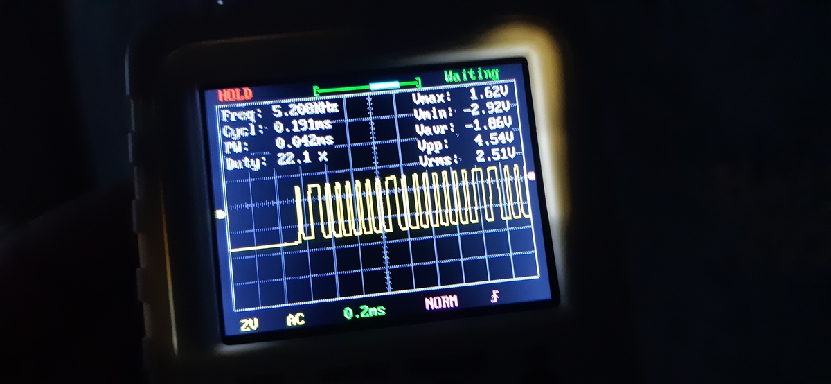

von Djfs D. (djfs)
Hallo,  Anbei die Messungen über das Oszi. Leider kann ich hierbei nicht
sehen ob Fehler sind oder was solch Auswirkungen haben kann.
Ich Nutze die Sensoren um im Ganzen Haus, (9x DHT22 Sensoren und 14
1Wire-Sensoren) um meine Fußboden und Lüftungsanlage zu steuern.
von Rainer W. (rawi)
Djfs D. schrieb:
Was heißt Vmax=1.62V und Vmin=-2.92V
Negative Spannungen in reinen Digitalschaltungen sollten dir zu denken
geben.
Vielleicht solltest du den Eingangskanal deines Oszis erstmal auf DC
schalten. Dann driftet das Signal auch nicht mehr so wild durch die
Gegend, wie in io-3_3V.jpg. ;-)
Im Datenblatt des DHT22 ist beschrieben, wie das Data-Signal aussehen
soll. Guck dir dir Rohdaten an, die dein µC zu empfangen glaubt und
prüfe, ob das mit dem Signal auf dem Oszi zusammen passt.
