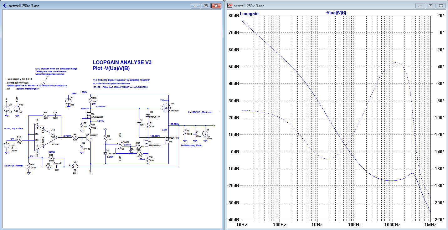

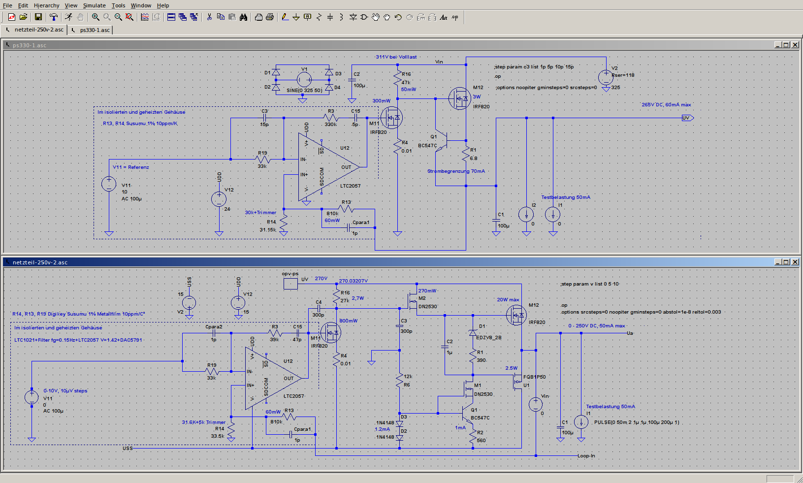

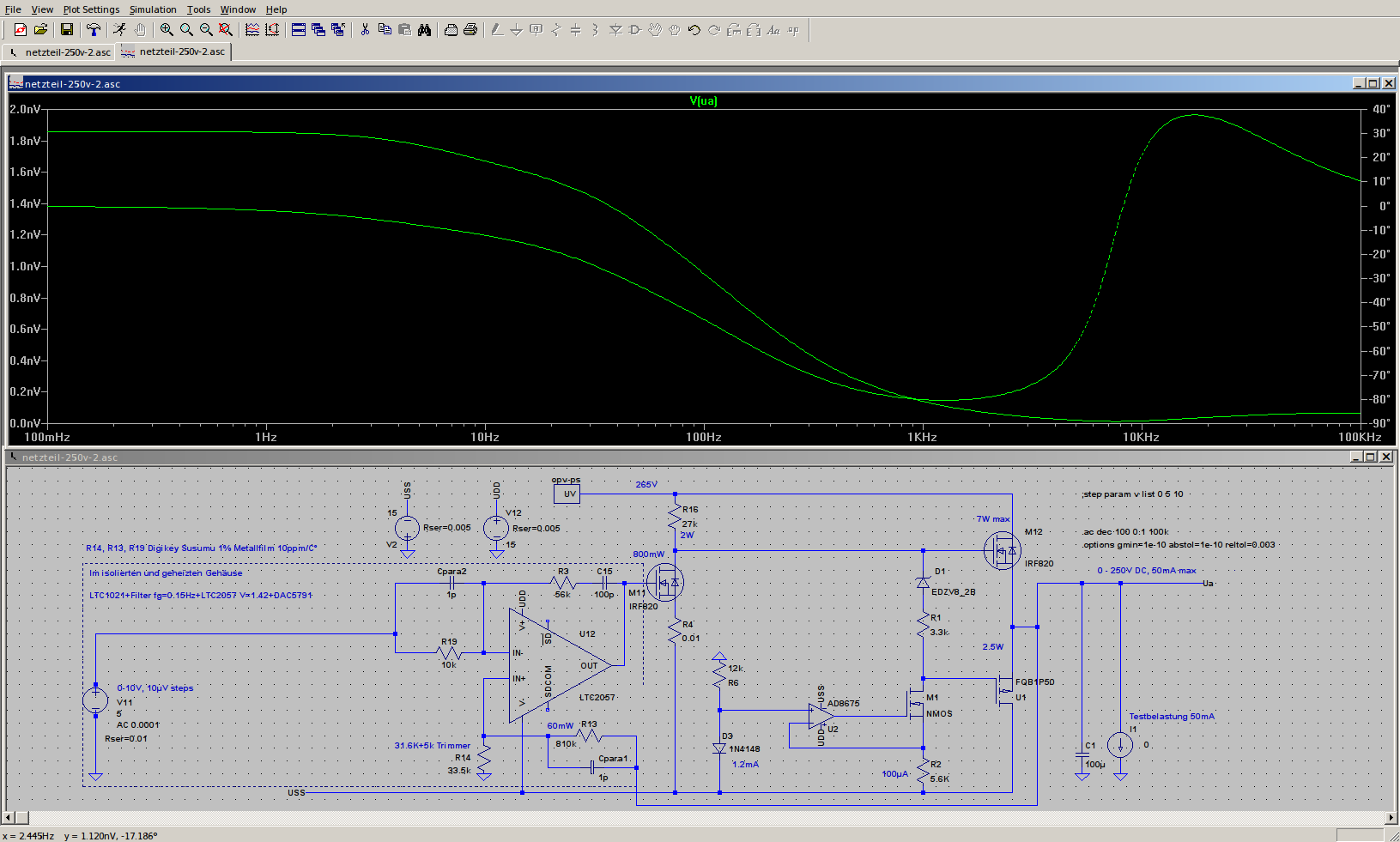

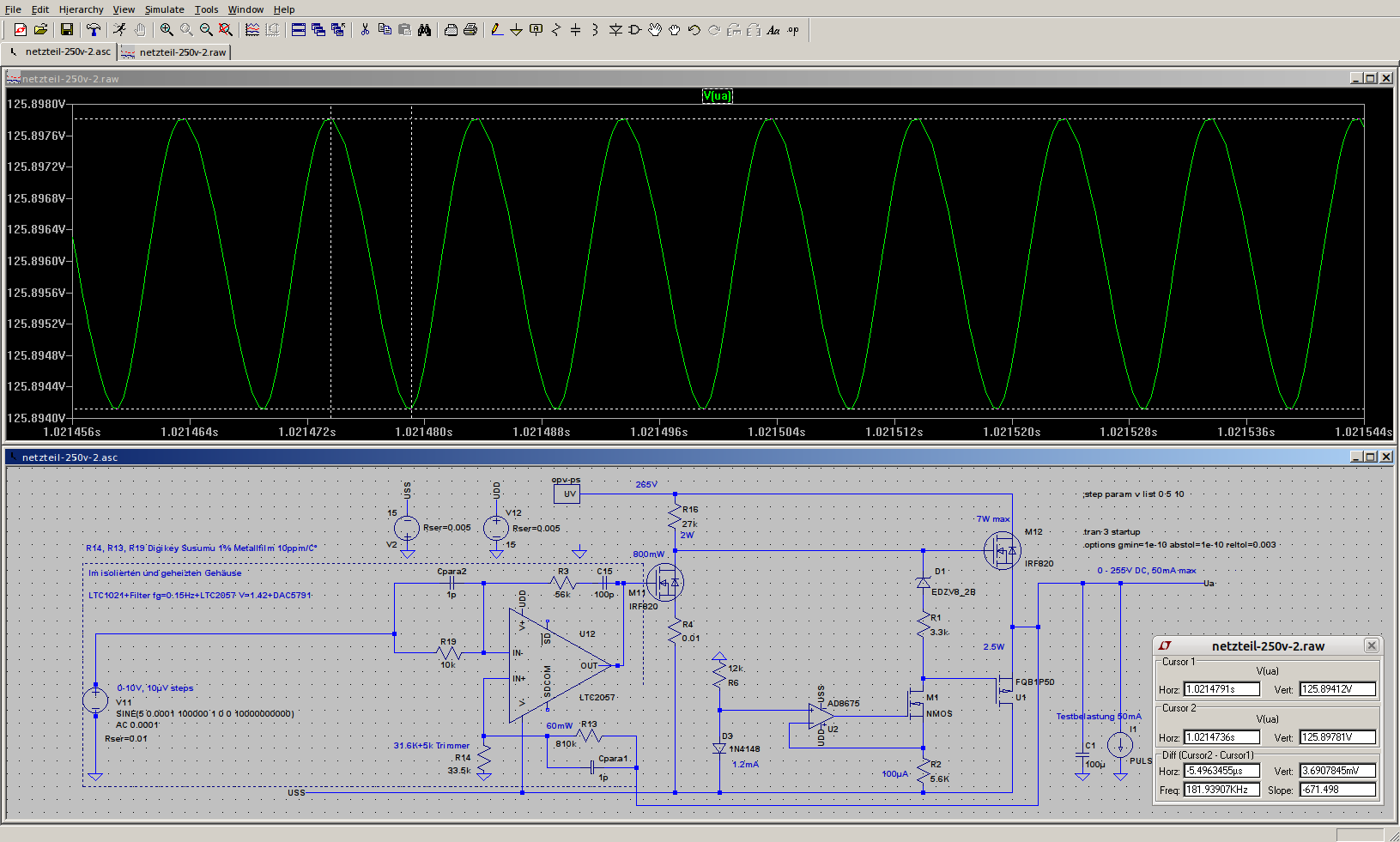

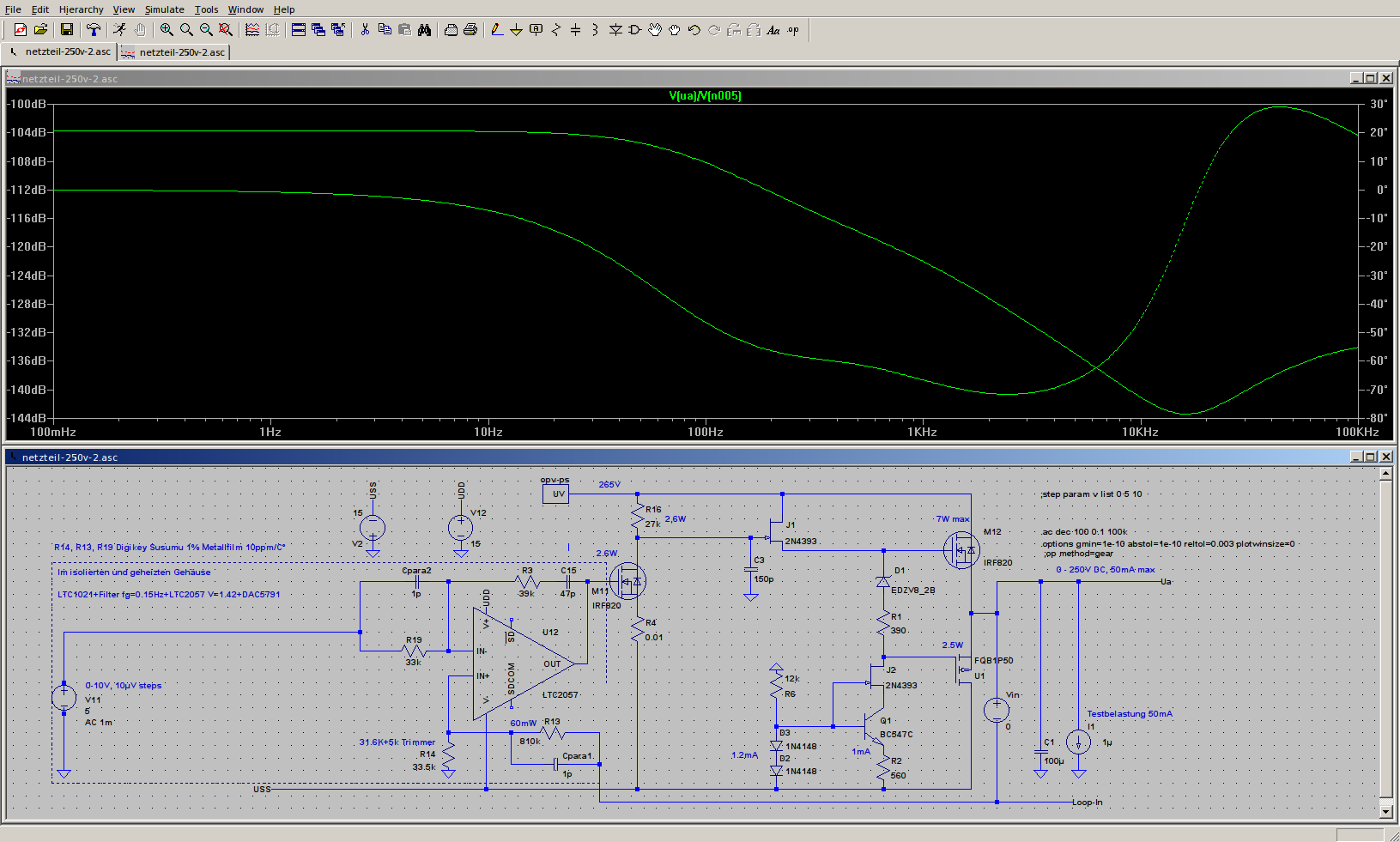

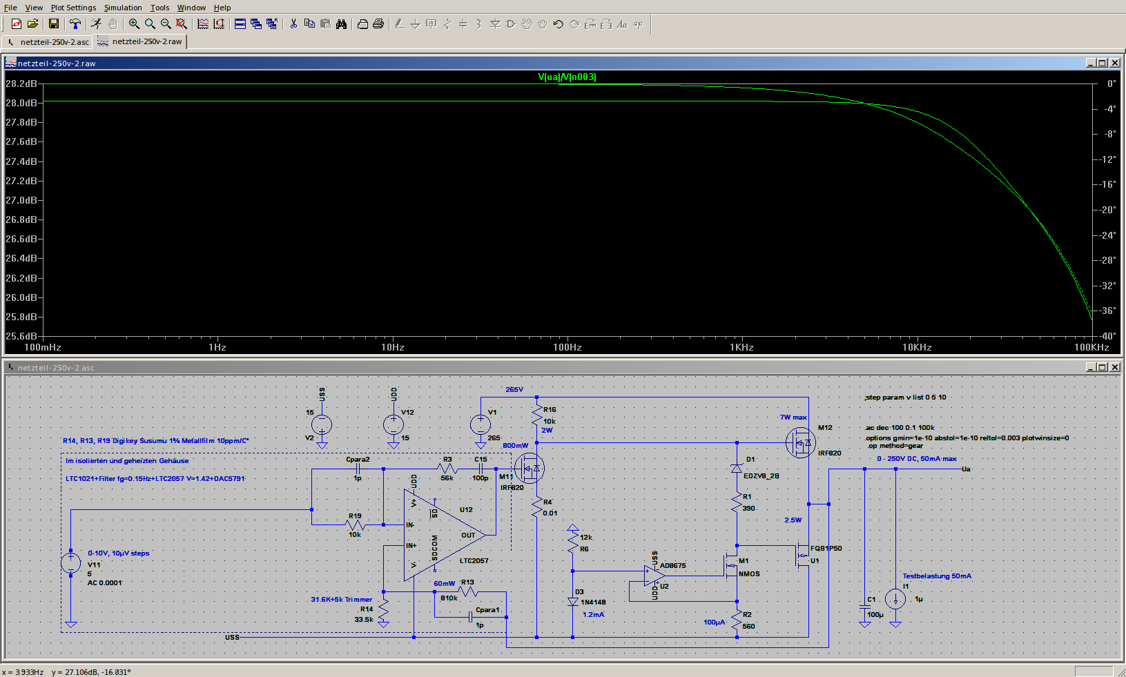

Die aus den Bildern ersichtliche Schaltung stellt den Entwurf für ein
rauscharmes Netzteil für 0-250V dar.

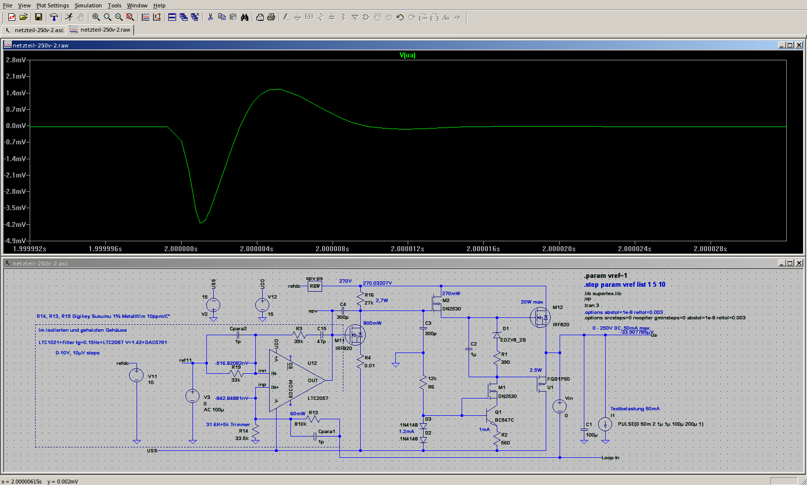

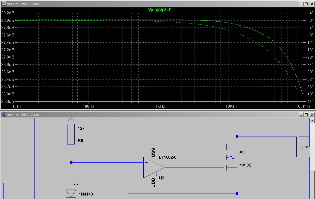

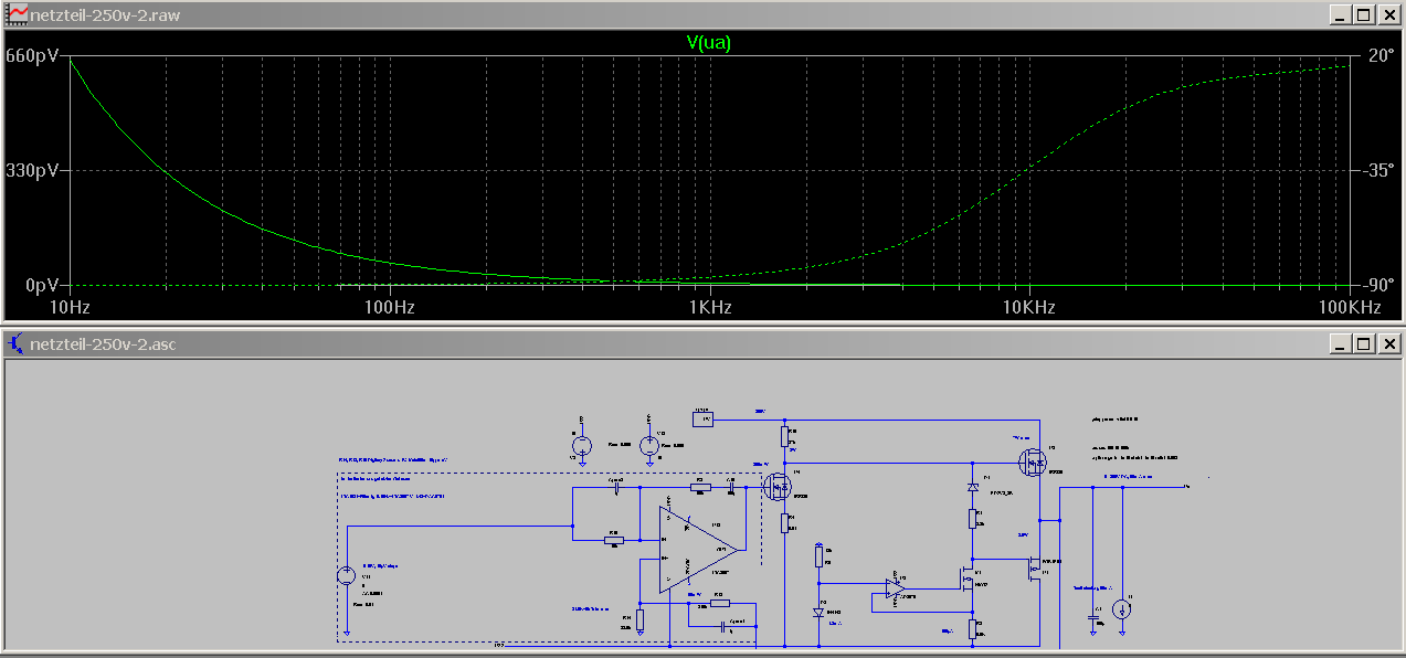

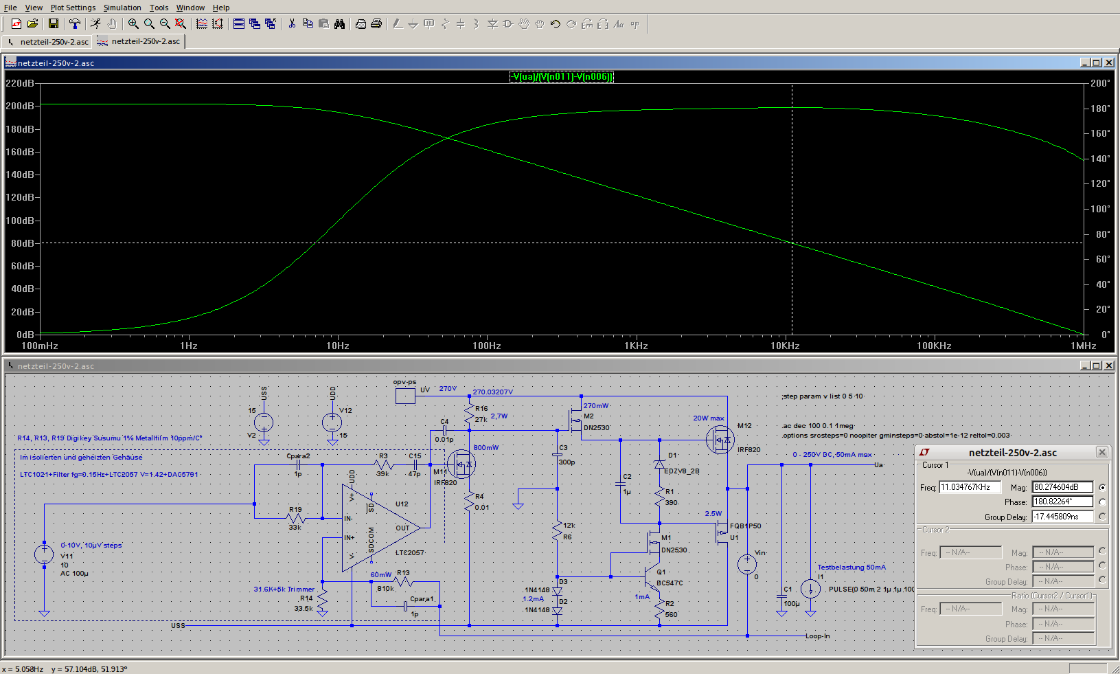

Bild 1. zeigt den Frequenz- und Phasengang der Ausgangsspannung als
Ergebnis der small signal analysis (.ac).

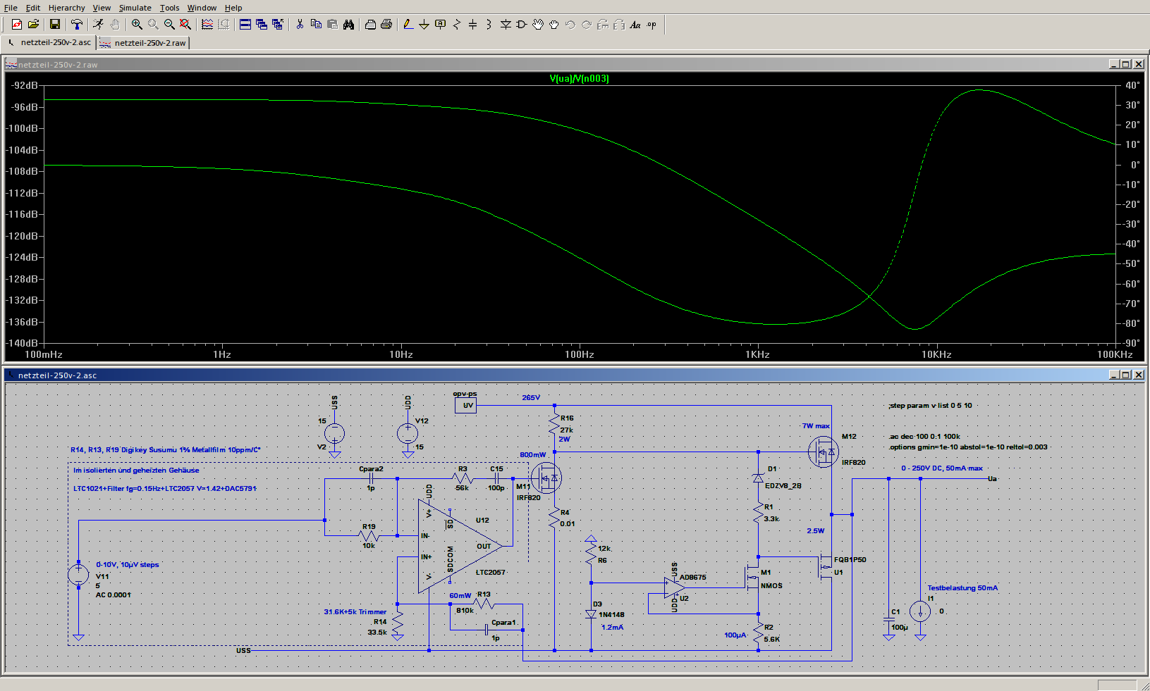

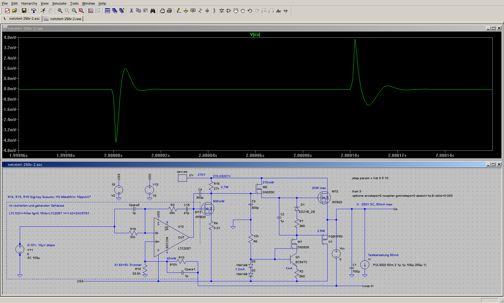

Nur steht dieses Ergebnis im krassen Gegensatz zu der transient analysis

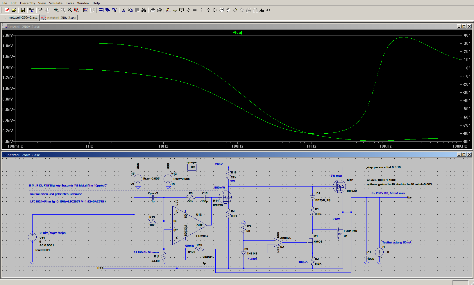

(.tran). Demnach ergibt sich ein Frequenzgang der neben der Verstärkung
von 25 durch OPV und M11 in erster Näherung einem Tiefpass 1. Ordnung
mit fg=100KHz entspicht. Siehe die Bilder 2. (-3dB bei 100KHz) und 3.
(-23dB bei 1MHz).
Dieses Ergebnis steht auch in Einklang mit den Erwartungen. Der 2057
arbeitet etwa mit der Verstärkung V = -1.1 und hat dabei laut Datenblatt
eine Grenzfrequenz von ca. 1.3MHz. Die Hauptverstärkung wird also durch
M11 bewirkt. Der hauptsächlich die Grenzfrequenz bestimmende Tiefpass
wird durch den Ausgangswiderstand des Verstärkers und dem 100µF
Kondensator gebildet. Aus der gemessenen fg von 100KHz ergibt sich
dieser Widerstand zu 0.016 Ohm, ein durchaus plausibles Ergebnis
angesichts der hohen Gesamtschleifenverstärkung.
Was also läuft da bei .ac schief? Vereinfachungen, wie etwa der Ersatz
des subcircuit "upv-ps" durch eine Spannungsquelle bringt gar kein
Ergebnis, dann läuft sich LTspice in seiner damped transient analysis
vollends tot und kommt zu keinem Ergebnis. Auch .ic hat bis jetzt noch
nichts erbracht.
Merkwürdigerweise arbeitet LTspice bei einer verwandten Schaltung,
nämlich bei einem gleich aufgebauten Netzteil für 0 bis 25V, bei dem
lediglich die Verstärkerstufe mit M11 fehlt, richtig.
Anbei auch die .asc und .asy Files für den, der selber mal probieren
will. Hier müssen aber die Dateipfade in den .asy entsprechend der
Abspeicherung auf dem lokalen Rechner angepasst werden.
Gruß Dieter

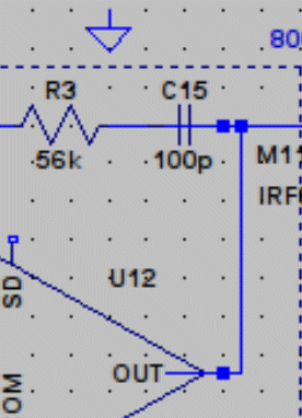

Gast #4540367

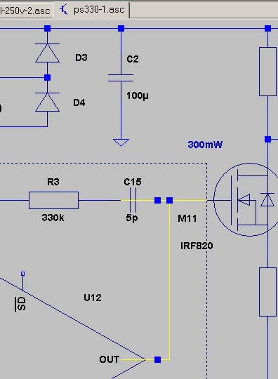

In der letzten Version ist C15 kurzgeschlossen. Ob das die Ursache ist
kann ich nicht prüfen, da nicht alle Teile im zip enthalten sind.
Fehlermeldung: Couldn't find symbol(s): ps330-1
Auch wenn ich die ps330.asy umbenenne ist sie unbrauchbar, da der
Verweis auf das entsprechede asc fehlt.
In diesem (ps330.asc) wiederum fehlt das Symbol und die Lib für den
TL783.
Versuch erst einmal die zusätzlichen Verbindungen (nicht nur bei C15) zu
entfernen und häng die fehlenden Dateien an, dann kann man weitermachen.
OP #4540415
C15 ist nicht kurzgeschlossen, es sind nur Artefakte die vom Verschieben
übriggeblieben sind. Ich habe das mittlerweile beseitigt und das
Ergebnis ist das gleiche.
Bei den Dateien habe ich irrtümlicherweise die falsche Version von ps330
angehängt. Die richtige ist ps330-1. Anbei die asy und asc, die
diejenigen aus dem Zipfile ersetzen müssen. Beide müssen übrigens im
gleichen Directory liegen, damit LTspice damit zurechtkommt.
Schönen Dank, trotzdem.
Gruß Dieter
Gast #4540462
Der ist kurzgeschlossen - auch in ps330-1.asc.
Hervorhebung mit "Rechte Maustaste-Highlight Net"
Und wer kommt auf die [zensiert] Idee fixe Pfade für die lib-Dateien in
nicht editierbare Symbole zu schreiben.
Ich hab das mal behoben, damit sich nicht jeder damit beschäftigen muß.
Damit läuft die Simulation erst einmal - über die Ergebnisse muß ich
aber noch nachdenken.

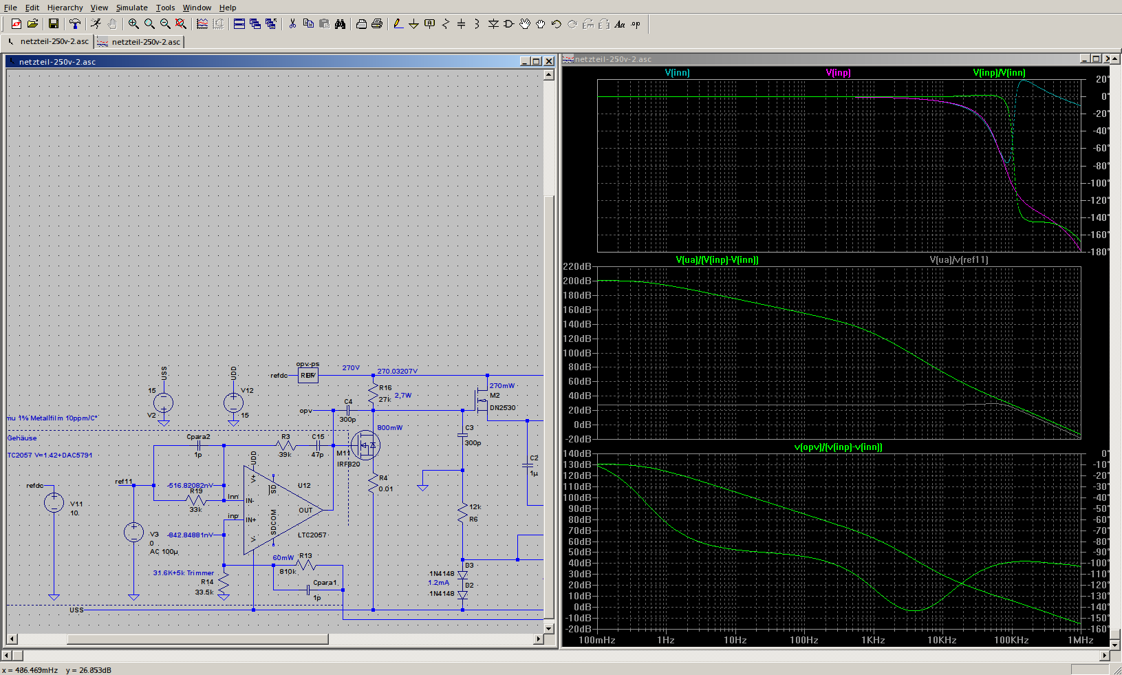

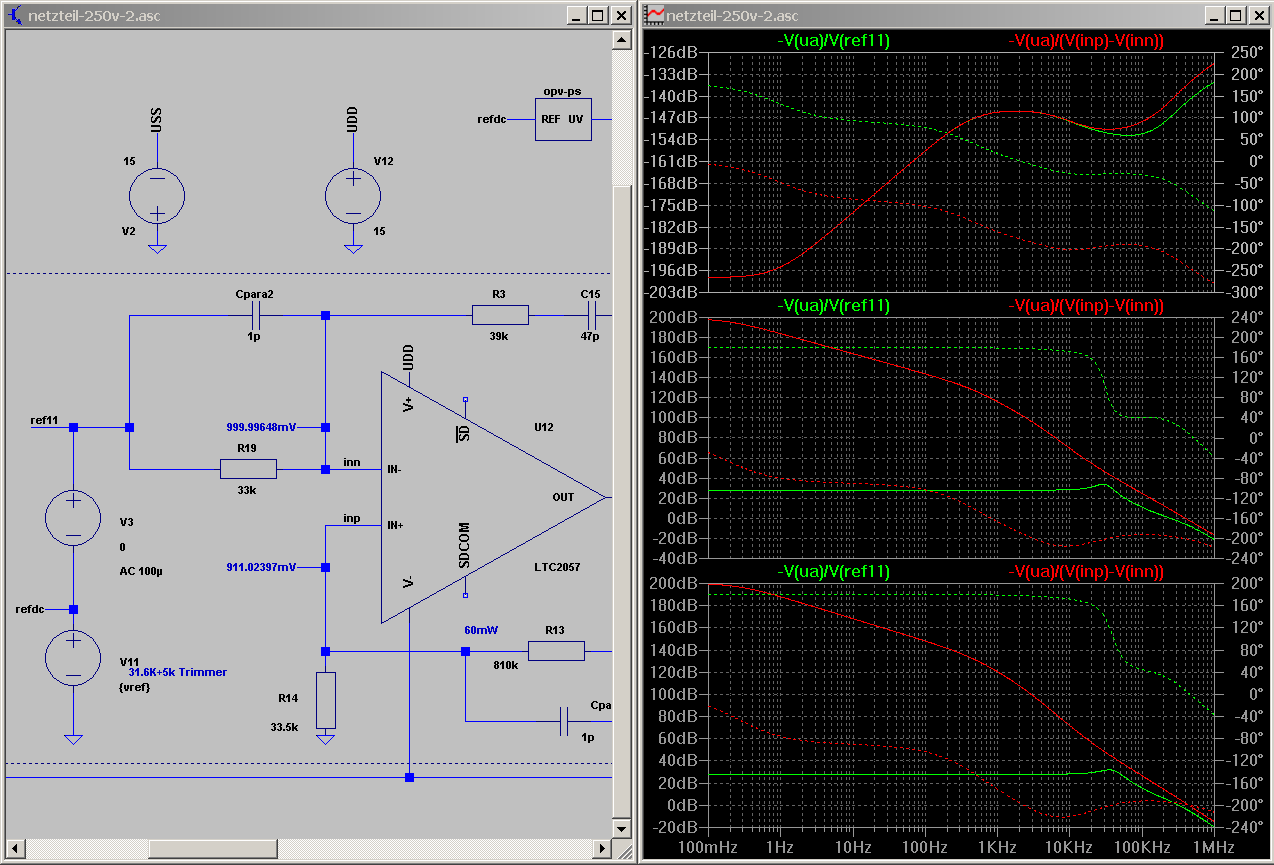

#4540529
Hallo Dieter,
so ähnlich wie hier solltest du es bauen. Für die zwei Mosfets mit
kleinen Strom sollte man einen heraussuchen der kleine Kapazitäten hat,
also keinen der zig-Ampere kann.
Mit den 0,1mA kann man in der Praxis keine Z-Diode zufriedenstellen. Da
musst du mehr Strom bringen (1mA) oder eine andere Lösung suchen.
Die AC-Quelle in der Rückführung ist für die Loopgain Simulation. Bei
0dB solltest du auf genügend Abstand zu -180° achten.
Außerdem sollte man die Aufgabe trennen. Den Vorregler habe ich durch
eine Spannungsquelle ersetzt. Alle V-Quellen haben keinen
Serienwiderstand da dies die Konvergenz erschweren würde.
Jetzt kannst du an Cs experimentieren um möglichts viel loopgain (>60°)
bei gewünschter "phase margin" zu bekommen.
Zip auspacken und loslegen.
Hier wird nichts mit Pfaden gefummelt. So sollte man es immer machen.
Helmut

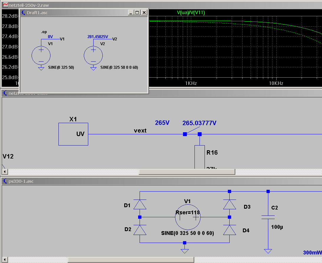

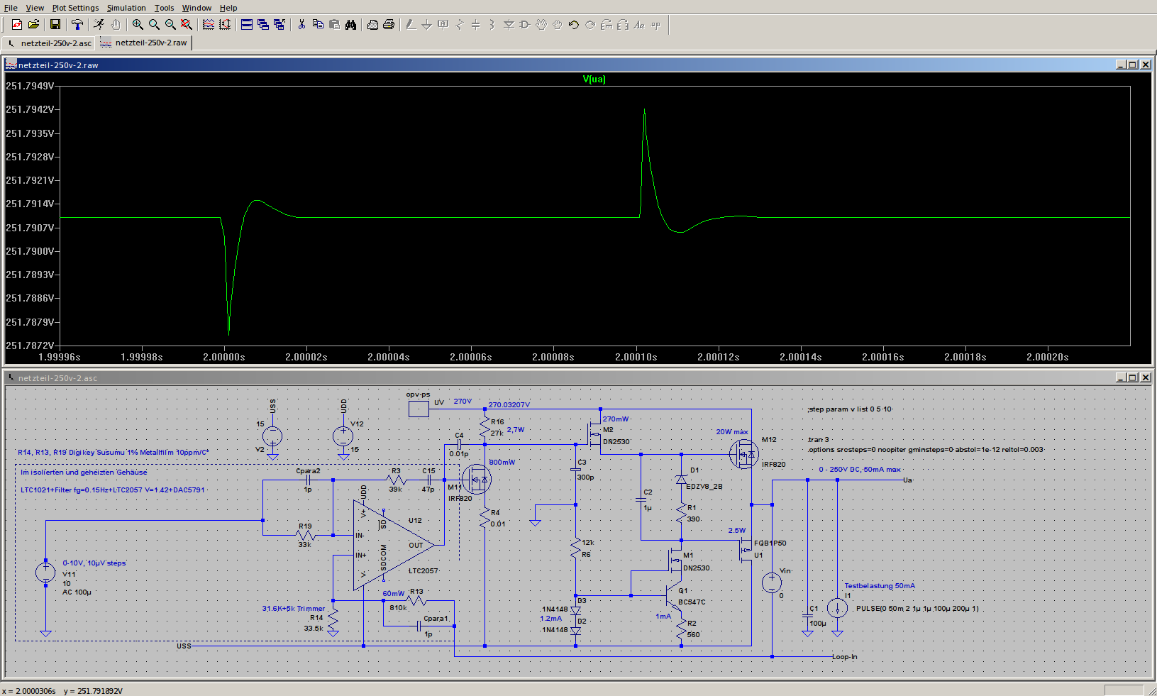

OP #4540698
Vielen Dank soweit.
@8urba
Ich habe auch in ps330-1 nun diese "Kurzschlüsse" beseitigt, das
Resultat ändert sich aber nicht, siehe Bild 1. Ich habe die neuen Netze
auch mit der Highligt methode geprüft, es ist alles richtig. Wieso Du
ein anderes Ergebnis bekommst ist mir unklar. Ich werde Deinen Zipfile
morgen mal auspacken, um zu sehen, ob Du noch andere Veränderungen
vorgenommen hast.
@Helmut
Vielen Dank für Deine große Mühe. Die Anregung mit der Spannungsquelle
im Rückkopplungspfad ist Gold wert, so kann ich die P und I-Anteile
wesentlich besser bestimmen. Diese Methode war mir echt neu.
Auch Dein Hinweis die Serienwiderstände der Spannungsquellen wegzulassen
hat insofern vollen Erfolg gehabt, als dass LTspice nun ganz schnell die
DC Arbeitspunkte findet und so dann im Bruchteil von Sekunden das
Ergebnis liefert.
Allerdings ist das Resultat bezogen auf V11 immer noch dasselbe. Und es
ist nach wie vor unplausibel und steht im Widerspruch zu den Ergebnissen
der Transientenanalyse.
Ich benötige aber das Ergebnis bezogen auf V11, weil meine Intension
eigentlich eine .noise Analyse ist, die ja nur ein Spezialfall von .ac
ist.
Von daher nützt mir das ausweichen auf die Spannungsquelle B erst mal
nichts. Im übrigen möchte ich natürlich wissen, was da verkehrt läuft.
Dein Hinweis für die MOSFETS mit geringerer Belastung kleinere Typen mit
geringeren Kapazitäten auszusuchen ist richtig und ich habe auch schon
etwas gesucht (bei Mouser). Das Problem ist, dass auch 800mW eine
Kühlung erfordert. Und die die dort zu finden sind, sind entweder
schnell, aber sind von der Gehäuseform für eine Kühlung über Flächen auf
der Platine ausgelegt (Größenordnung 50x50mm). Das nimmt mir aber zu
viel Platz weg. Die anderen in TO220 oder Verwandte sind aber immer
Leistungs-FET. Für Hinweise auf konkrete Typen wäre ich dankbar.
Deine Schaltung in dieser Hinsicht (der MIX aus 2N2907 und dem FET
STN..) konnte ich noch nicht ausprobieren, weil bei mir das zugehörige
Modell für den STN... fehlt (LTspice wurde allerdings vor 3 Wochen etwa
geupdated).
Noch eine Bemerkung zu den Pfaden in den asy. Man kann das natürlich so
lösen wie Du, nämlich alles in einem Projektverzeichnis unterzubringen.
Das ist für das Versenden ideal. Aber nur dafür. Zu Hause will ich aber
nicht in jedem Projekt alle nicht Standardbauelemente jedesmal kopieren
und habe sie deshalb alle in einem Verzeichnis (später nach und nach ein
Verzeichnisbaum) untergebracht. Das Problem weist eigentlich auf einen
funktionalen Mangel bei LTspice hin, jedenfalls ist mir in dieser
Hinsicht noch nichts Gescheites bekannt. Gut wäre so etwas wie ein
Suchpfad (z.B. über eine Direktive in der Schaltung.
Gruß Dieter
#4540731
Hallo Dieter,
Man muss die Amplitude bei V11 so weit herunterdrehen (0.2m) bis die
Ausgangsmosfets nicht mehr den Bereich Id=0 erreichen. Das passiert ganz
schnell wegen den 100uF. Plotte einfach zur Kontrolle I-source der
beiden Ausgangsmosfets. Der Source-Strom muss ideal sinusförmig sein.
Das ist dann ein Zeichen, dass wir noch im linearen Bereich sind. Die
.AC-Analyse geht davon aus, dass alles linear im Arbeitspunkt ist.
V11-Quelle
SINE(0 0.2m 10k)
Diese Option noch dazumachen. Die schaltet die Datenkompression ab.
.options plotwinsize=0
Wenn ich das bei 10kHz mache, dann gibt es sowohl bei .AC wie bei .TRAN
18dB Verstärkung.

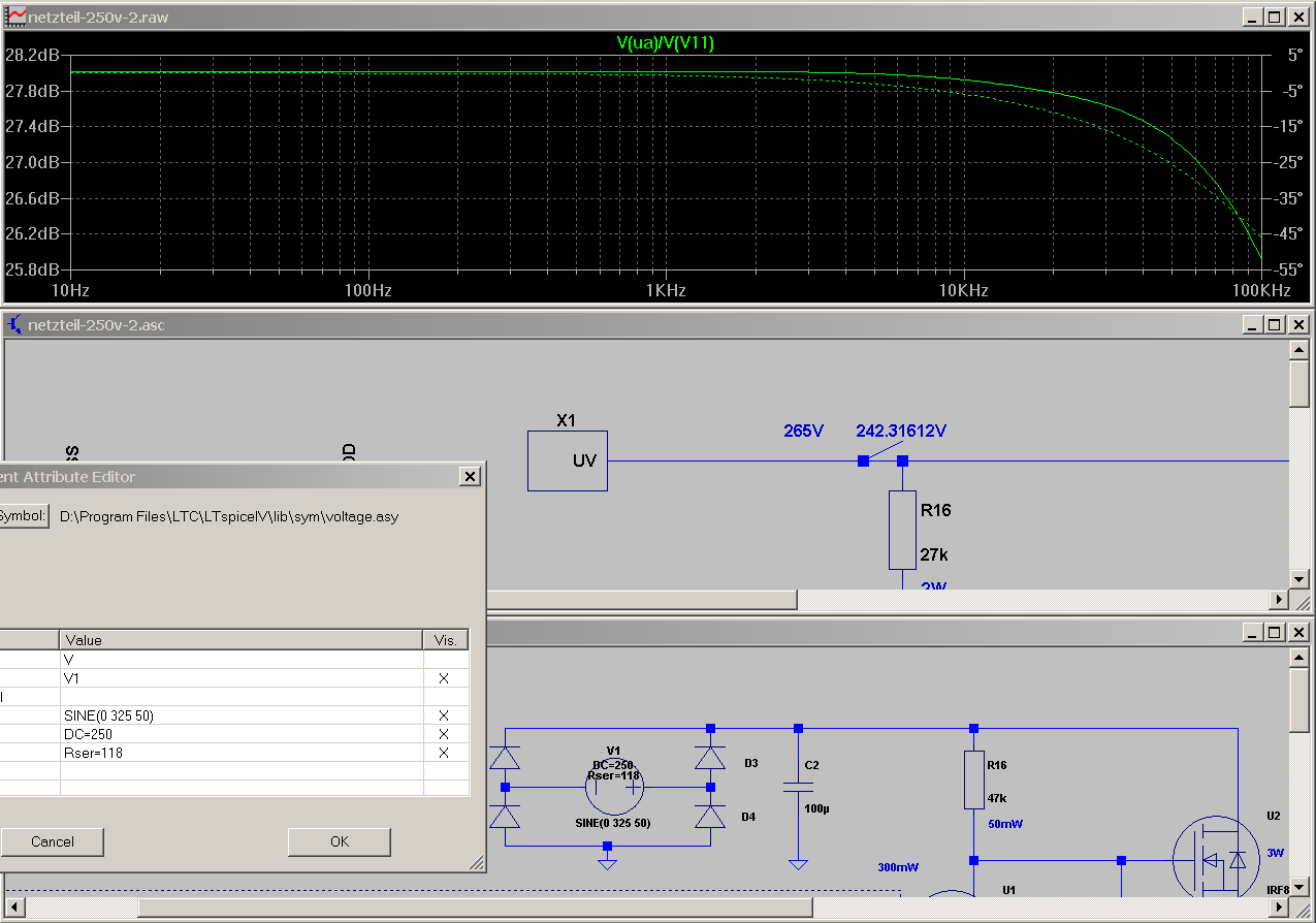

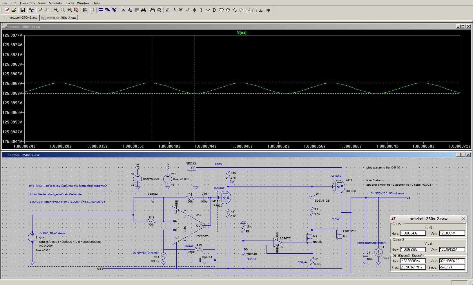

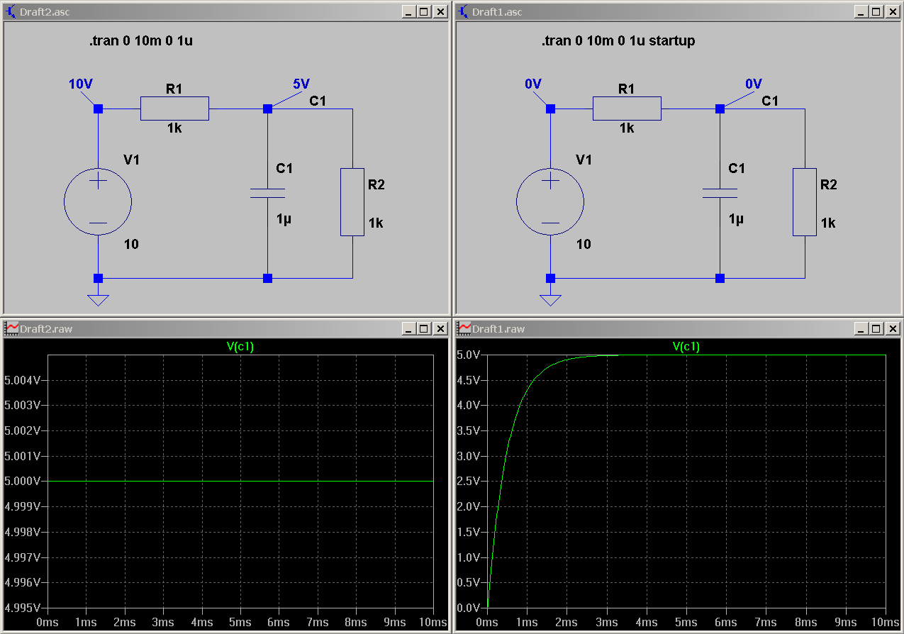

OP #4540960
Hallo Helmut,
das ist jetzt nicht neu, die kleine Amplitude hatte ich von vorne herein
(siehe Bilder im 1. Beitrag) so eingestellt, nämlich 100µV sowohl bei ac
wie bei sine. Dennoch ist das Ergebnis falsch.
Ich habe dann noch einen Versuch gemacht und die subcircuit opv-ps durch
eine Spannungsquelle ersetzt und den Vorgang über Nacht einfach laufen
lassen. Heute morgen fand ich vor, dass er immer noch dabei war, den
DC-Arbeitspunkt zu finden. Beides dann abgebrochen und die Damped Pseudo
Transient Analysis weiterlaufen lassen. Nach dem Frühstück war dann das
Ergenis da und es ist richtig bzw. es entspricht den Erwartungen, siehe
Bild.
Allerdings ist die Situation unbefriedigend, denn ein nachfolgender
Versuch hat eine Rechenzeit von 10 Minuten ergeben.
Ich kenne LTspice einfach zu wenig, um dem Programm auf die Sprünge
helfen zu können.
Gruß Dieter

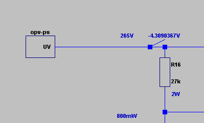

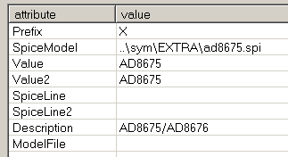

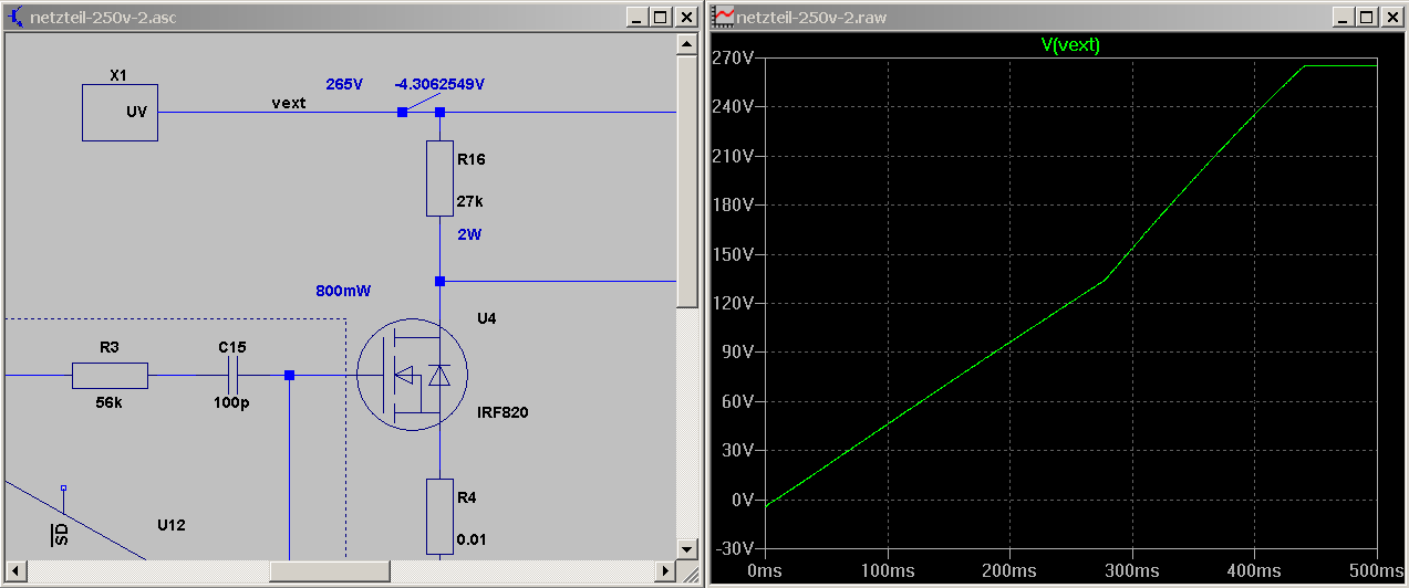

Gast #4541451
Dieter J. schrieb:
> Ich werde Deinen Zipfile morgen mal auspacken, um zu sehen, ob Du noch
> andere Veränderungen vorgenommen hast.
Hatte U2 verkehrt herum eingesetzt. Das Modell ad8675.spi scheint auch
den Hauptteil der Verzögerung beim finden des OP auszumachen. Mit einem
LT1002A (den ich ansonsten nicht auf seine Eignung geprüft habe) geht
die Simulation relativ schnell.
Date: Mon Apr 11 16:31:15 2016 Total elapsed time: 13.259 seconds.
Die eigentliche Ursache für die seltsame Kurve mit Vorregelung dürfte
sein, dass dieses Modell einen OP von -4V liefert (View-Place .op Data
Label).
Eine Möglichkeit eine Neuberechnung des OP-Points zu umgehen, wäre der
Einsatz von .savebias bzw. in weiterer Folge .loadbias, um die
gepeicherten Daten wieder zu laden. Funktioniert aber nur, wenn man
keine Änderungen vornimmt, die den OP verschieben.
OP #4541597
Ja, vielen Dank. Das mit dem OPV ist ja schon was.
Allerdings habe ich ihn mittlerweile ohnehin rausgeschmissen, weil mir
die Stromquelle zu aufwendig konstruiert war.
Das Ergebnis in bezug auf .ac errechnet sich nun zwar schnell, aber
leider ist es immer noch falsch.
Gruß Dieter
Gast #4541607
Eventuell war die Formulierung etwas verwirrend. Mit
> Label).
meinte ich unabhängig vom verwendeten Operationsverstärker die Schaltung
für opv-ps aus ps330-1.asc, die keine 264V sondern -4V als OP liefert.
OP #4541748
Das war jetzt ein Missverständnis. Ich bezog mich auf meine veränderte
Schaltung.
Du hast völlig recht. Der Hund in Bezug auf die fehlerhaften Ergebnisse
liegt eindeutig in ps330-1 begraben. Nur wie finden bzw. umgehen?

OP #4542659
Wir scheinen an der selben Sache zu pusseln.
Bisheriges Ergebnis ist, dass die Simulation relaliv zügig und richtige
Ergebnisse liefert, wenn man in ps330-1 die Wechselspannungsquelle mit
den Dioden abklemmt und statt dessen dort eine 325V
Gleichspannungsquelle mit Serienwiderstand 118Ohm anschließt.
In diesem Fall kann der Arbeitspunkt nur über die Pseudo Transient
gefunden werden, Src stepping geht immer fehl. Die Arbeitspunkte werden
in diesem Fall immer richtig gewählt und entsprechen den Spannungswerten
nach einer  Transientenanalyse.
Im anderen Fall, also mit Wechselspannungsquelle, werden die
Arbeitspunkte immer über das Src stepping gefunden und sind immer
falsch, sowohl bei .ac wie bei .trans.
Die Transientenanalyse liefert in beiden Fällen ein ähnliches Ergebnis,
wenn man die Sprunganwort durch den Belastungssprung am Ausgang durch
die gepulste Stromsenke vergleicht.
Die .ac geht immer dann fehl, wenn die Arbeitspunkte falsch sind, was
immer beim src stepping der Fall ist.
Gruß Dieter

#4542802
In der .AC-Analyse in nichtlinearen Schaltungen sollte man zur Kontrolle
die DC-Spannung (Ergebnis des DC-Arbeitspunktes) an wichtigen Netzen
kontrollieren. Entweder richtig einblenden oder mit dem Maus-Cursor
darüberfahren und unten in der Statuszeile ablesen.
OP #4542898
Ich habe jetzt mal die ps330-1 alleine mit .op durchgespielt. Mit
Wechselspannungsquelle wird immer der Arbeitspunkt gleich aber extrem
falsch bestimmt, egal mit welcher Methode er berechnet wird (man kann
die Methoden gezielt durch die Optionen nooptiter gminsteps und srcsteps
gezielt an und abschalten). Ersetzt man die Wechselspannungsquelle +
Dioden durch eine Gleichspannungsquelle wird der Arbeitspunkt richtig
berechnet, allerdings versagen alle Methoden außer damped pseudo
transient.
In Bild 1 ist der augenblickliche Stand der Gesamtschaltung noch mal
dargestellt.
Mit den Optionen abstol=1e-8 und reltol=0.003 kann man die Rechenzeit
deutlich herunterdrücken, wobei die Genauigkeit nur unwesentlich leidet
(~2%).
Warum das so ist, ist in meinen Augen ungeklärt, denn durch den
Innenwiderstand der Gleichspannungsquelle in Verbindung mit den großen
Kondensatoren wie aber auch der Strombegrenzung auf 70mA braucht es
einige Zeit genauso wie bei der Wechselstromquelle bis der stationäre
Zustand erreicht ist.
Es gibt aber noch ein anderes Problem. Das Bild 2. zeigt das
Bodediagramm der open loop gain. Demnach hat die Schaltung keine
Phasenreserve und müsste eigentlich schwingen. Tut sie aber nicht
zumindest in der Simulation. Im Gegenteil, die Sprungantwort von Ua bei
Lastwechsel (Werte siehe die Pulse Anweisung von I1) deuten vom Aussehen
eher auf eine Phasenreserve von rund 60° hin.
Die open loop gain habe ich anders als Helmut entsprechend der
Definition nachgebildet, nämlich V(f) = Ua/Ud mit Ud die
Differenzeingangsspannung des OPV LTC2057. Das Vefahren nach Helmut
ergibt auch ganz andere Kurven, die ich überhaupt nicht deuten kann,
siehe Bild 3.
Liege ich hier irgendwo falsch oder wie ist der Widerspruch zu erklären?
Gruß Dieter
OP #4542943
Hier noch die zugehörige Sprungantwort in Bild 1. Ist in dieser
Beschaltung doch weniger Phasenreserve, grob 45-30°.
In Bild 2 und 3 Bode und Sprungantwort bei einer anderen Beschaltung
(C4). Hier so rund 60-50° Phasenreserve aber die 180° werden im
Bodediagramm überschritten.
Gruß Dieter

Will man ein realistisches Einschaltverhalten nachbilden, geht das z.B.
bei der Transientenanalyse mit der Option startup, was dazu führt, dass
die Spannung V1 für die Berechnung des .op nicht als 10V sondern als 0V
eingesetzt wird. Von diesem Punkt aus wird dann weitergerechnet.

OP #4544886
Noch mal eine Rückmeldung.
Mit den jetzt gefundenen Parametern und nach dem Abklemmen der
Wchselspannungsquelle, läuft die Simulation einigermaßen zügig.
Was die Darstellung der open loop gain in Phase und Amplitude angeht,
ist das Problem auch gelöst. Bild 1. zeigt die Ergebnisse der .ac
Analyse. Oben ist die Phase der open loop gain dargestellt
V(inp)/V(inn). Zur Verifizierung sind der gleichen plane auch die Phasen
von V(inp) und V(inn) dargestellt. Die Subtraktion ergibt eben die Phase
der open loop gain.
In der zweiten plane die Magnitude der open loop gain und die
Gesamtverstärkung der Schaltung. Im letzen Diagramm die openloop gain
nur des Operationsverstärkers.
Das passt jetzt alles zusammen und ist plausibel. Die Phasenreserve
beträgt ungefähr 35-40% bei der augenblicklichen Beschaltung. Das
entspricht auch der Sprungantwort in Bild 2.
Vielen Dank an alle, die hier aktiv mitgeholfen haben,
Gruß Dieter
