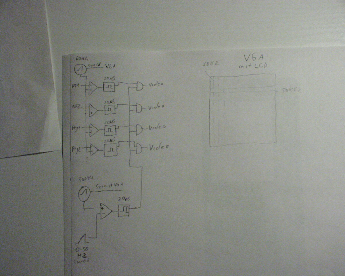

Das Funktionsprinzip im Originalzustand ist folgende.
Die Y-Ablenkeinheit wird mit einen 50KHz Sinus beschickt, welche
gleichzeitig auch auf einen für jeden Strahl vorhandenen Komperator
gegeben wird, welches einen Monoflop mit 40nS triggert. Die Ausgänge der
Monoflops steuern die Bildröhre hell.
Die X-Ablenkung wird mit einen Sägezahn welches von ca 0,5Hz bis 50 Hz
einstellbar ist realisiert, welches auch die Frequenz durchstimmt.
Der digitale Bildschirmspeicher liest die verschiedene Signale auf
analoger Ebene ein, auch den Ablenksägezahn,  und gibt die Signale mit
einer konstanten Frequenz von 50Hz wieder aus.
Meine Frage ist jetzt, wie kompliziert wird es, so was auf einen LCD
Display ( gerne auch Farbig ) umzubauen?
Man  müsste ein LCD Displaymodul haben welches sich mit einer
Vertikalfrequenz von 50KHz und einer Horizontalfrequenz von 0,5-50 Hz
beschicken lässt ( Also genau umgekehrt wie ein Videomonitor ). Die RGB
Eingänge könnte man dann mit den Ausgängen der Monoflops beschicken.
Aber da hier ein 4:3 Display zu Einsatz kommen müsste ( 12"?) kann ich
das Display nicht einfach drehen um vertikal und Horizontal zu
vertauschen.  Außerdem wird kein käuflicher Videodisplay mit einer
Vertikalfrequenz von 0,5-50Hz funktionieren.
Hat jemand eine Idee, wie man das Problem relativ einfach in den Griff
bekommen könnte?
Oder kann mir da jemand ( wegen meiner gegen Null tendierenden
Programmierkenntnisse ) trotzdem helfen ?
Ralph Berres

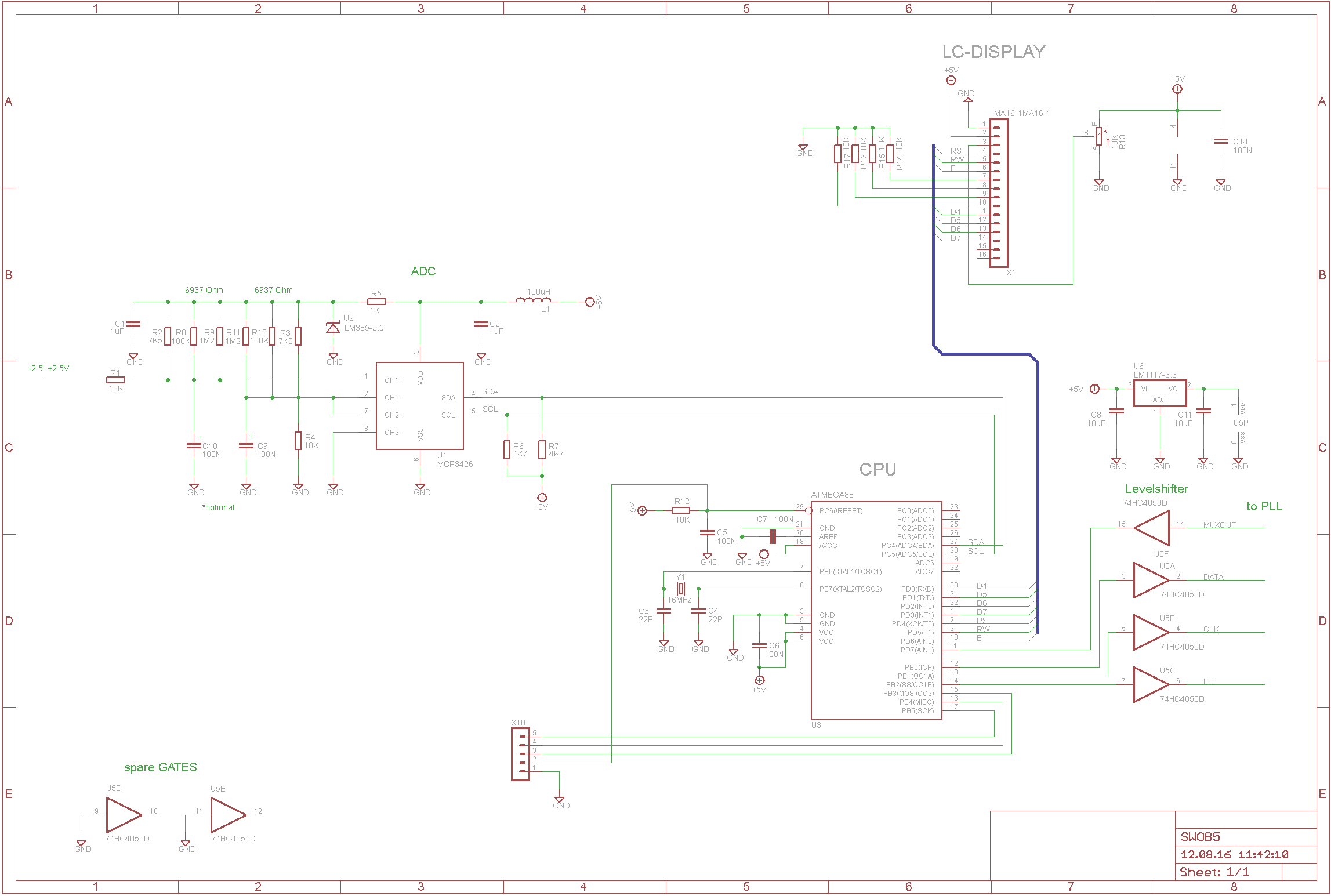

Ich würde das wohl mit einen Raspi angehen und die vorhandene BDS ganz
rauswerfen.
Der Raspi hat für wenig Geld Rechenleistung und Speicher satt, dazu eine
komfortable Entwicklungsumgebung und kann von Haus aus HDMI und
Composite Video erzeugen.

von Ralph B. (rberres)
Hp M. schrieb:
> Mehr Schwierigkeiten sehe ich bei der Entzerrung der sinusförmigen
> Ablenkung.
Das weis ich nicht warum das bei dem Swob5 keine Fehler erzeugt.
> rauswerfen.
Der BDS hat schon noch seine Berechtigung. Er hat eine IECbus
Schnittstelle
Mittelwertspeicher um Rauschen wegzumitteln, kann zusätzliche Marken
erzeugen.Das möchte ich eigentlich nicht missen.
> https://de.wikipedia.org/wiki/Raspberry_Pi
Klingt verlockend die Himbeere als Rechner vor einen handelsüblichen
Monitor zu verwenden. Das Problem für mich ist in diesem Falle jemand zu
finden , der mir das benötigte Programm erstellt.
Ich habe keine Ahnung welcher Zeitaufwand dahinter steckt.
Mangels Programmierkenntnisse werde ich das nicht selbst stemmen können.
Einen 12 Zoll 4:3 Monitor, welches ich ausschlachten könnte wird sich
eventuell noch finden lassen. Der Platz den ich habe ist 24,5cm *19,5cm
Es geht mir in erster Linie darum die Vertikalfrequenz von 50KHz Sinus
und die Horizontalfrequenz von  0,5Hz bis 50Hz Sägezahn in ein Format
umzuwandeln welches ein VGA Monitor versteht.
Die Videosignale aus den 7 astabilen Multivibratoren und dessen
Zusammenführung auf den 3 RGB Eingänge würde ich selber vornehmen.
Das wäre wieder Analogtechnik, das würde ich hinbekommen.
Über eine Entlohnung in welcher Art auch immer könnten wir uns dann ja
unterhalten.

von MaWin (Gast)
Wenn dein digitaler Bildschirmspeicher drin bleiben soll und das Signal
mit 50Hz ausgibt, wieso soll das TFT mit 0.5Hz bis 50Hz klarkommen
müssen ?
Ist der 50kHz Ausgang des digitalen Bildschirmspeichers immer noch ein
Sinus, oder eher wie ein gewöhnliches Signal ein Sägezahl mit schnellem
Rücklauf ?
Wie viele Zeilen stellt er denn nebeneinander dar, und wie viele Pixel
hätte das TFT?
Ich hab den Eindruck, du willst nach dem digitalen Bildschirmspeicher
noch einen Bildschirmspeicher der die Umsetzung von vertikal auf
horizontal macht.
Ich würde so etwas wohl mit einem FPGA realisirten, aber wer nicht
programmieren jann, tut sich mit programmierbaren Logikbauszeinen sicher
auch schwer.
> horizontal macht.
Ja genau so ist es. Ich will von der Bildröhre weg kommen dessen
Magnetfeld der Ablenkspulen nur Ärger bereitet und sich im ganzen Gerät
breit macht. So lange vor dem Umbau nur Breitbandwobbeln mit Wobbelhübe
im Megahertzbereich angesagt war ist das Problem  nicht weiter
aufgefallen. Jetzt bei 100KHz Span und kleiner fällt es um so mehr auf.
Als Display will ich dann einen handelsüblichen 12" Computermonitor mit
VGA Eingängen verwenden den ich ausschlachte und statt der Bildröhre mit
samt seiner Elektronik einsetze.

Ralph B. schrieb:
> Näheres dazu mal per Telefon.
Naja, ich hätte schon gern mal irgendwie ein Bild, ich bekomme das
nicht alles im Kopf zusammensortiert.  Eine Bleistiftskizze würde
es auch tun.

von Helmut L. (helmi1)
Hallo Ralph,
hiermal ein erster Entwurf zum Controller.
sieht gut aus.
Soll ich die Leiterplatte erstellen?
Ralph
Kannst du machen, ist mit Eagle 5 gemacht.
Ueber die Stecker fuer Versorgung,Analog Eingang, Stecker zur PLL must
du dir Gedanken machen. Das ganze wird mit 5V versorgt. Die PLL will da
aber nur 3.3V Signale sehen, daher der 4050 Pegelumsetzer.
Die Parallelwiderstaende am Eingang dienen dem Abgleich.
Helmut ich habe mir mal das Schaltbild von dir angeschaut.
Welche Betriebsspannung muss ich denn dem Levelshifter spendieren? das
sind doch 3,3V
Aber in der Gegenrichtung hätte ich ja auch nur 3,3V kommt der Atmega
mit 3,3V Logikpegel aus?
Ralph
Ralph B. schrieb:
> Bei mir ist das Orcad SDT3 und PCB2 im Einsatz. Das sind noch alte
> Dosprogramme. Aber damit komme ich prima zurecht. Solange ich die
> Platinen selbst fertige. Gerberdateien zu erzeugen, die heute noch
> verwendbar sind ist mir allerdings noch nicht gelungen.
Das habe ich vor 25 Jahren mal benutzt. Ich kann dir das aber auch
routen.
> sind doch 3,3V
Oben drueber ist ein kleiner LM1117-3.3 Regler. Der versorgt den 4050.
Kommt er. Die Eingaenge sind TTL spezifiert. Also alles was ueber 2.4V
liegt ist High und da liegen die 3.3V drueber.
Ja habe ich gesehen. Aber könnte man den Pegel nicht einfach mit
Widerständen auf 3,3V runter setzen? und die Gegenrichtung direkt
auflegen?
Immerhin erspart man sich ja den 3,3V Spannungsregler und den 4050
Die HF Baugruppe hat einen eigenen Spannungsregler und will 5V oder mehr
sehen. Den MMIC muss ich mit 12 oder den 24V welche ich habe betreiben.
> auflegen?
Ungern, kann zwar machen mueste aber niederohmig sein. Verbraet damit
Leistung. Saubere Flanken gibt es mit dem Treiber.
Einspruch, euer Ehren: AVRs sind CMOS Devices.  0,6 Vcc ist als
H-Pegel garantiert, also bei 5 V Versorgung braucht man mindestens
3,0 V.  Könnte schon noch klappen, aber daher würde ich den ganzen
Zinnober mit der Pegelwandlung persönlich weglassen und lieber alles
mit 3,3 V versorgen.
auch wenn der Thread fast 10 Jahre alt ist greife ich den Thread noch
mal auf, weil ich das Projekt noch nicht aufgegeben habe.
Ich habe  mal zwei Zeichnungen gemacht. Einmal zur Erinnerung, wie es
bei dem Swob5 original gelöst ist, und einmal für VGA Signale zu
erzeugen abgewandelt.
Könnte das so funktionieren? wenn nein, wo liegt mein Denkfehler?
Ralph Berres
